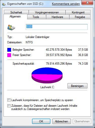

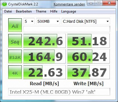

Hab meine Intel SSD MLC seit 20.02.2009 (lt. Rechnung - wird wohl am 23.2.2009 hier werkeln) http://www.hardwareluxx.de/community/showpost.php?p=11433998&postcount=775
Damals: Transfer: min: 147, max: 219, Avr: 213 MB/s
Access: 0,1 ms, Burst: 151 MB/s
Habe Win7-beta drauf und alles was ich sonst so öfters nutze - OpenOffice, Opera, LFS (Spiel), Thunderbird, etc....
Platte ist aktuell mit 50% belegt.
Platte ist MERKLICH nicht langsamer - aber in den Benches sehr wohl.

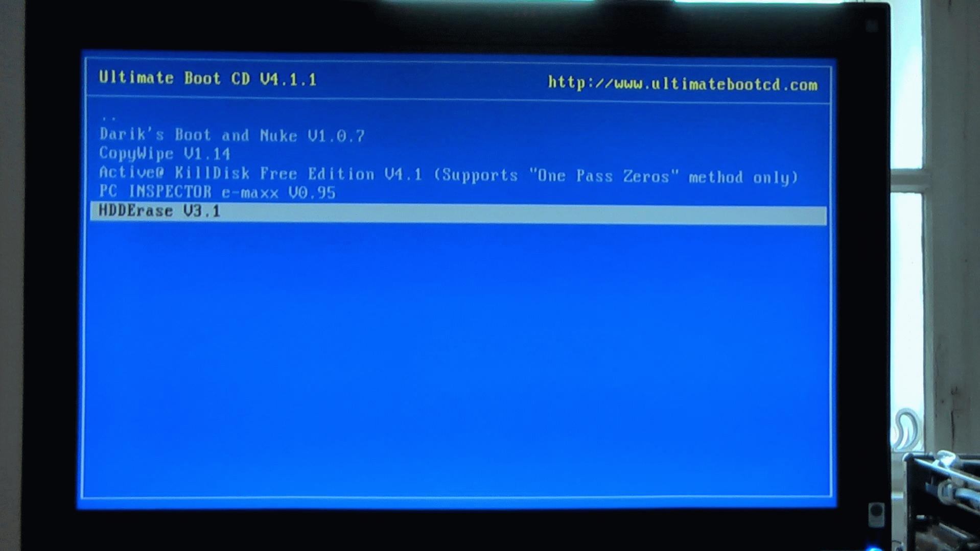

Habe eine Frage zu HDDerase: wie macht man das resetten der Platte denn genau? Nen Image habe ich gemacht - könnte als irgend wann, wenn ich MERKE, dass der Rechner langsamer wird, zurücksetzen wollen und Image zurückspielen.
Habe gestern mal schnell diese UBCD411 geladen und gebrannt. Wenn ich da was auswähle, will er irgendwie ein CD-LW einbinden... das kann net richtig sein.
Gibts irgendwo ne kurze prägnante Hilfe/Einweisung zu dem Tool? Oder kann mir nen Benutzer sagen, wies geht?

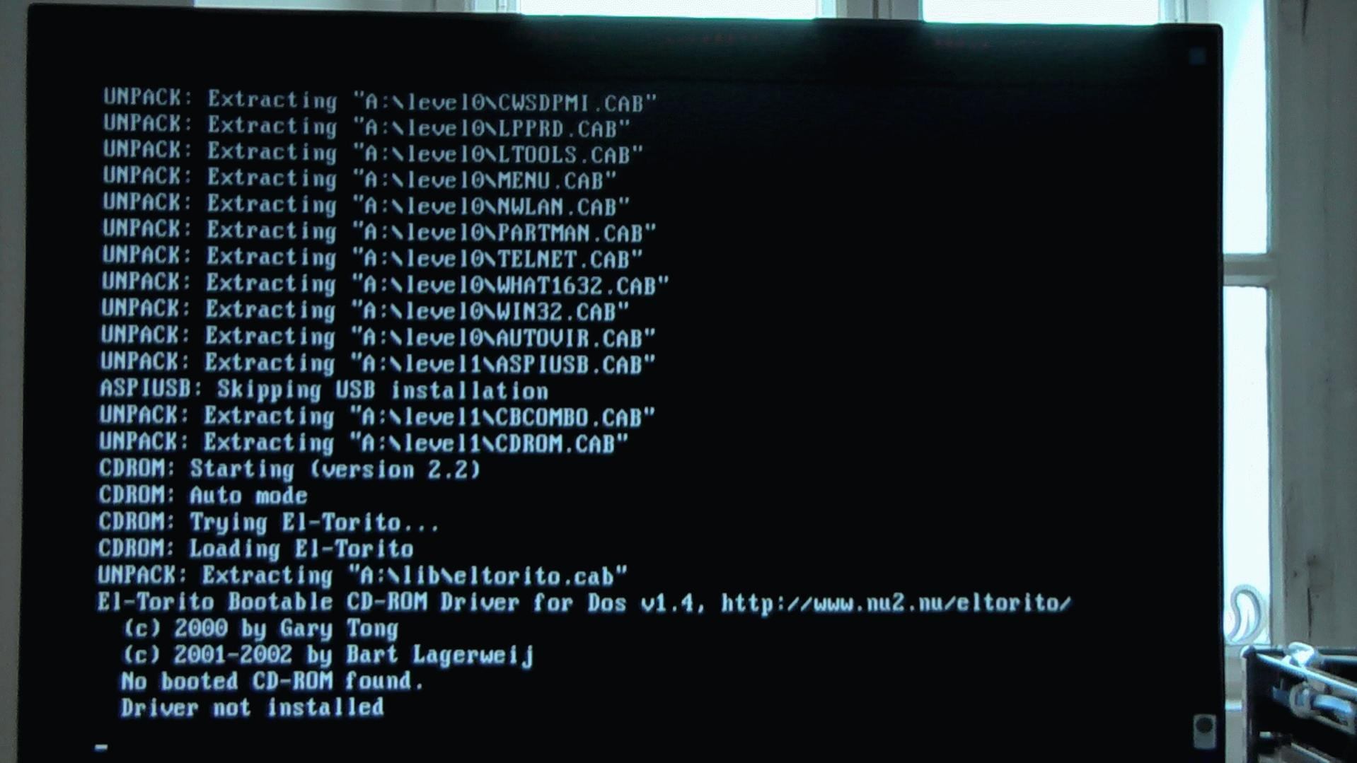

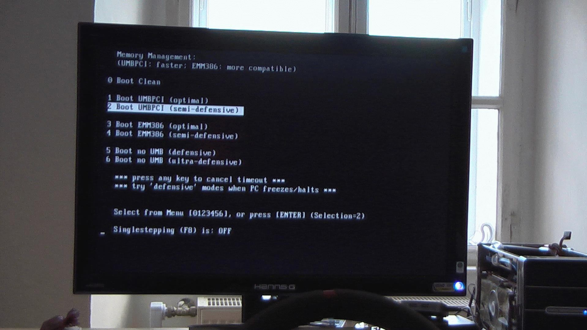

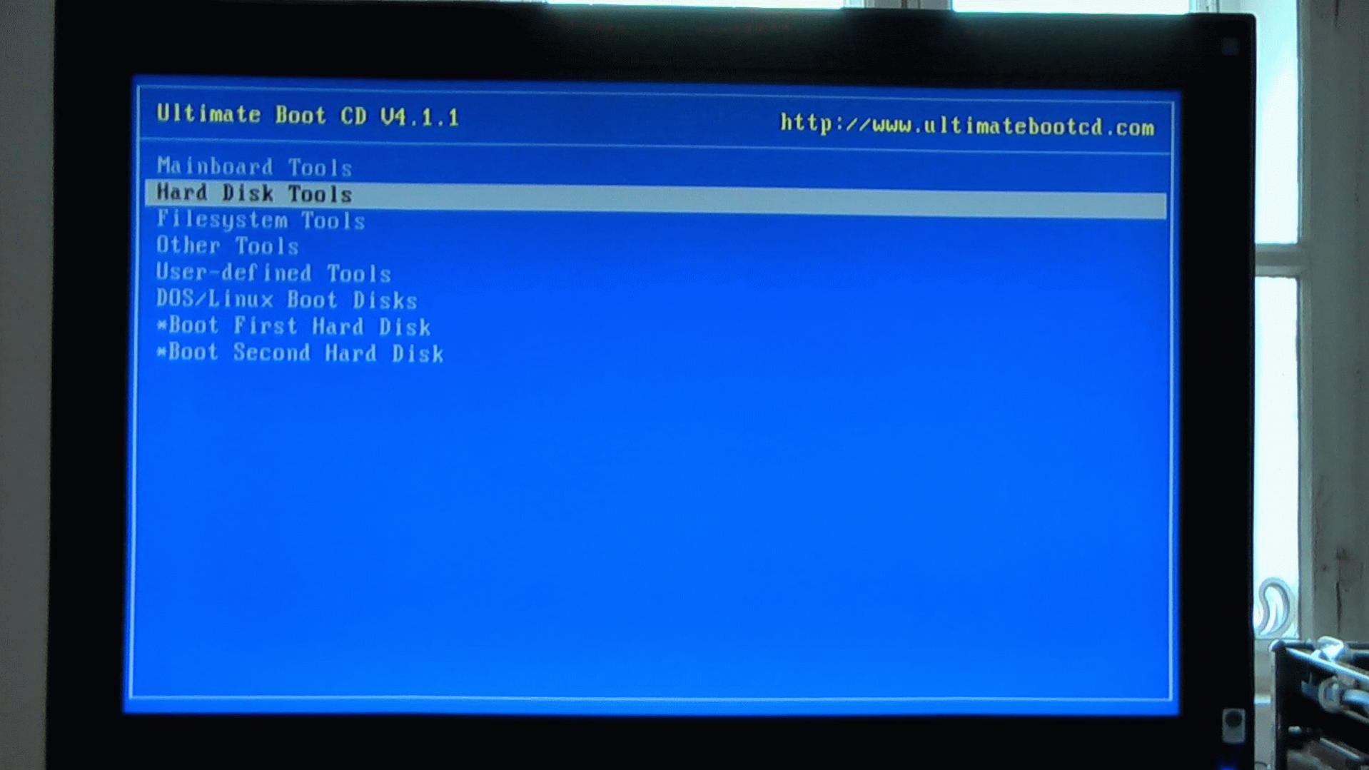

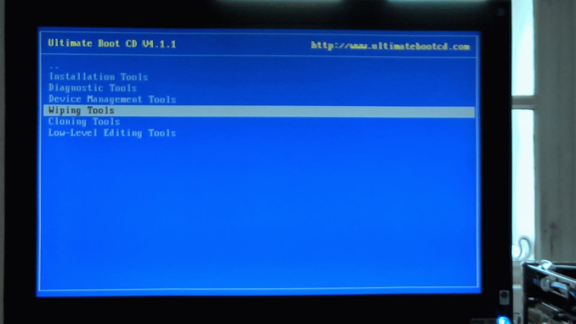

Hab mal Fotos von meiner Bootsequenz gemacht - also direkt per CD booten ist mir schon klar.... nur dann durchs Menu und entweder HDDerase läuft selber durch - oder ich unterbreche es - und wenns selber durch läuft bleibts hängen - und wenn ich im Menu bin, weiss ich net was ich auswählen soll.
Muss ich zudem die Partition erst löschen? ginge ja sicher auch mit der CD - nur werd ich nicht fummeln, ohne dass ich 'weiss' was ich da tu :-)
Also - Hilfe Deinerseits wäre da schon was ;-)

Hmm...also ich hatte glaube einmal unter Windows per Datenträgerverwaltung gemacht und das hatte geklappt mit reseten. Dächte das es dann auch im Setup gehen sollte^^
Man sollte wohl mal das erste Post updaten wegen HDDErase. Vorher keine Partition löschen, HDDErase killed das eh. Wichtig ist halt im Bios auf ide/compatible mode/ und bei mir muß noch sata only damit die Laufwerke in HDDerase gefunden werden. Laufwerk wählen, secure erase, dann muß man nen coldboot machen um die SSD zu unlocken, dann alles nochmal und dann inner 30 sekunden ist die SSD clean.

ÜBRIGENS: Mein Problem mit er UBCD war, dass ich es über ein externes USB-CD-Laufwerk versucht habe. Das wird irgendwie net erkannt.
Habe einen USB-Stick mit dem Image beschrieben und wenn ich davon boote klappts. Alles bestens! Meine Biträge weiter oben könnten gelöscht werden - Danke
