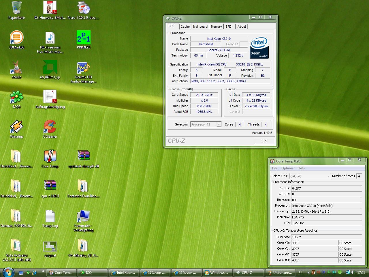

Hab ein Problem mit meinem neuen x3210 Quad Xeon
Der lässt sich mit meinem Evga 680i Sli Board nicht übertackten...
Hat jemand ähnliche Probleme?
Wieviel Strom gebt ihr euren Cpu's bei wieviel Ghz?
hab eigentlich nur den Fsb erhöht,und den ram auf unlinked gestellt...Sind 2x1Gb Crucial Ballistix Tracer 667mhz
Der Vcore ist laut Bios auf Auto und da steht das es 1,22V sind...
Ich komme Bis 2,4Ghz,dann ist direkt schluss

Habe einen Titan Amanda Tec-Cooler.habe im Leerlauf ohne Oc 37grad

ne,stepping ist glaub ich b3...leider...das g0 soll ja hammer sein!!

Es liegt am n680i Chipsatz. Die einzige Möglichkeit ist ein Board das verstellbare GTL Settings besitzt zu verwenden - wie z.B. die Quadcore Revision des EVGA Boards oder das DFI n680i Lanparty Board.

Wenn du in deinem Bios nicht über die Option gestolpert bist, dann gibt es sie bei deinem board nicht. Lad dir entweder ein neues Bios, oder du hast Pech.
Der nvidia Chipsatz ist nunmal ziemlich mies undzwar nicht nur im Bereich overclocking...
