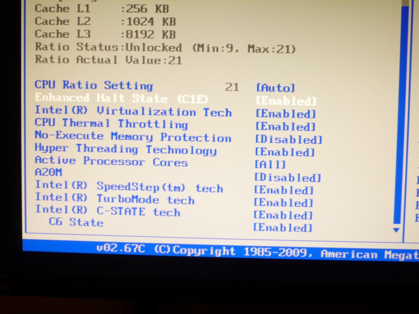

ja beim asrockj hatte ich das schon aufgegeben mit dem Turbo und deshalb auf 3,8 standarf laufen frisst natürlich gut strom. Jetzt hab ich grad mal alles auf Auto C1E + Speedstep und C3/C6 + Intel Turbo alles an. Aber wirder krebst er nur bei multi 22 also 2,95 Ghz rum.

Ich mach mal nen Foto von den Bios settings.
Hier paar pics

Ich bin ja nun nicht völlig unerfahren aber in dem Asrock war auch schon der i5 drin mit dem ging es genausowenig.
Die Temps sind mehr als im grünen bereich *Wakü mit 2x 360er tripple CPU only*...
Jo, mit den Einstellungen sollte der Turbo eigentlich funktionieren.
Aaaber - das sind auch nicht die Einstellungen des 860 für 3.8 GHz. ;)
