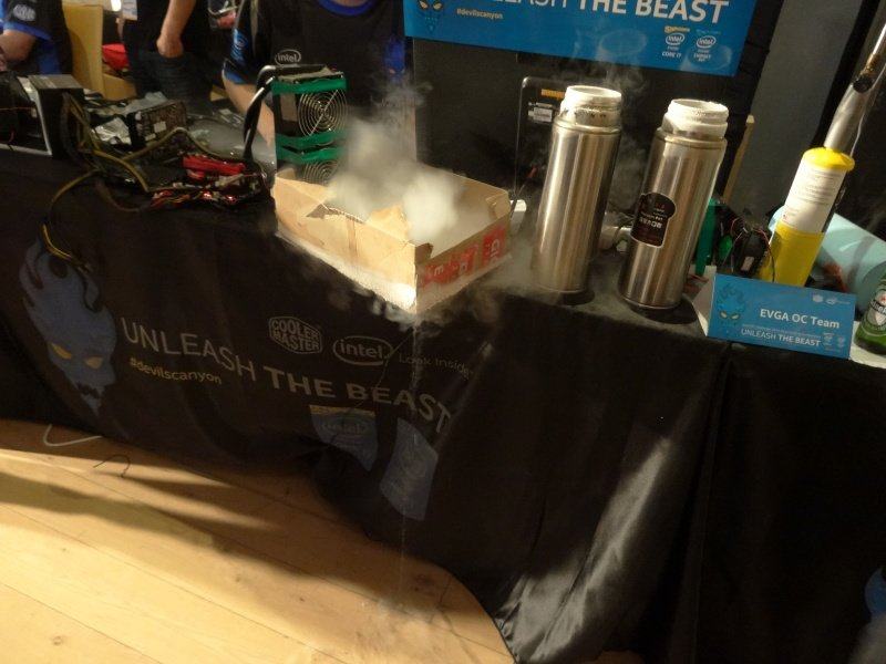

Die 5,5GHz Vali sind meiner Ansicht nach wie folgt zu werten:
- Spannung interessiert da keinen, es könnten also auch 1,5-1,6V gewesen sein, um diesen Takt zu erreichen!
- eine Vali ist eine Vali, das bedeutet, dass die CPU vielleicht 0,5-1s diesen Takt lief!
- die Stage hieß Air/Liquid - ich nehme also an, die Vali ist mit einer potenten AiO entstanden. Da es Team MSI ist, würde ich mal eine 240er CoolerMaster vermuten, wie sie Pepinorang einsetzt.
- es ist ein offenes System, ohne Gehäuse
- die Lüfter waren mit ziemlicher Sicherheit 120er 6000rpm
Alles das zusammen lässt also keinen stabilen (!) 5GHz Betrieb mit akzeptablen Spannungen erahnen...
Die Radiatoren der AiO's wurden sogar teilweise mit LN2 Dampf weiter abgekühlt...
