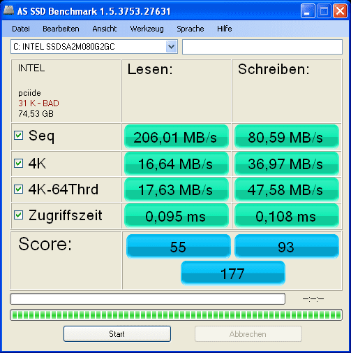

Ich möchte gerne (auf einem relativ frisch zusammen gestellten PC) für meine Intel SSDSA2M080G2GC die Microsoft-Optimierungs-Software nutzen (endlich haben Download und Installation geklappt), aber wenn ich die Intel SSD Toolbox starte, und dort die Intel SSD Management Tools starten möchte, erscheint dieser Hinweis:
"The VSS (Volume Shadow Copy) service is either disabled or not functioning properly. If you run the Intel® SSD Optimizer with the VSS service disabled, previously-created restore points or other shadow copies created by the operating system or third-party applications may become corrupt. If you intentionally disabled the VSS service for performance or other reasons and wish to continue running the Intel SSD Optimizer, click Continue."
Ich weiß ehrlich gesagt nicht, ob und wie VSS auf meinem System aktiviert ist oder aktiviert sein sollte - oder inwiefern es nicht funktioniert. Falls man das einfach deaktivieren kann, sollte ich das ruhig tun?
Oder kann ich die Intel SSD Toolbox ruhigen Gewissens trotz der Warnung laufen lassen?

SATA1: INTEL SSDSA2M080G2GC 2CV102HA Ultra DMA Mode-5, SMART Capable and Status OK
Also zunächst mal solltest du bei deiner SSD AHCI im Bios aktivieren. Unter Win7 wäre es kinderleicht, bei XP müsste man wissen, welches Mainboard (welchen SATA Controller) du hast. Du hast leider nicht das Modell, sondern nur das Bios angegeben.
Auch ist das Alignment falsch. Du benutzt XP. Windows 7 hätte es bei der Installation richtig gemacht. Bei XP muss man vorher Hand anlegen.
Nachträglich ändern geht leider nicht. Aber mit einem Backup hält sich die Arbeit in Grenzen (Anleitung von Snoopy69):

Nun ist Windows 7 installiert und ... wenn ich nun den AS-SSD-Bechmark vergleiche mit den Werten vom XP vorher ... dann hat sich absolut nichts getan. :-/
Dabei fällt mir ein: Mist, jetzt habe ich das Aktivieren von AHCI vergessen :-( Kann ich das unter Windows 7 nachträglich umstellen? Bringt mir das irgendwie einen besseren Score?
Dann muss ich nochmal neu ran ... seufz :-)
Also irgendetwas ist seltsam bei dir, bei deinen ersten Test hab ich noch gedacht das es am falschen Alignment liegt,
aber da soll die Intel ja nicht so empfindlich drauf sein,
u. jetzt der Wert unter Win7, du hast ja eine 80er u. müsste eigentlich deutlich besser sein als meine 40er im IDE Modus :confused:
AHCI kannst du was ich gelesen hab bei Win7 einfach im Bios anschalten,
Win7 hat den Treiber ja schon dabei
Einfach auf AHCI umstellen klappt leider doch nicht, dann startet Win7 nicht mehr ... sehr merkwürdig :-(

Derzeit ist - weil sonst nichts geht - bei "On-Chip ATA Devices" die Einstellung für den "Raid Mode" als IDE aktiviert (statt "AHCI").
Die ganzen schönen AHCI-Tipps waren ja alle für Win XP, unter Windows 7 soll es angeblich gar keine Probleme geben. Tut es aber bei mir leider nicht, seufz. Hat irgendjemand noch irgendeine Idee?
