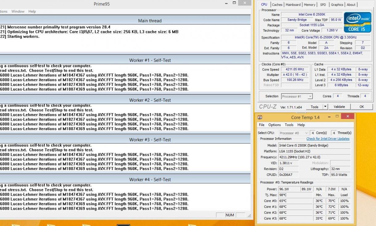

Nach gewissen Versuchen, Prime95 Tests, bin ich jetzt bei folgendem Setup - und nicht wirklich zufrieden:
Bildversion:
Textversion:

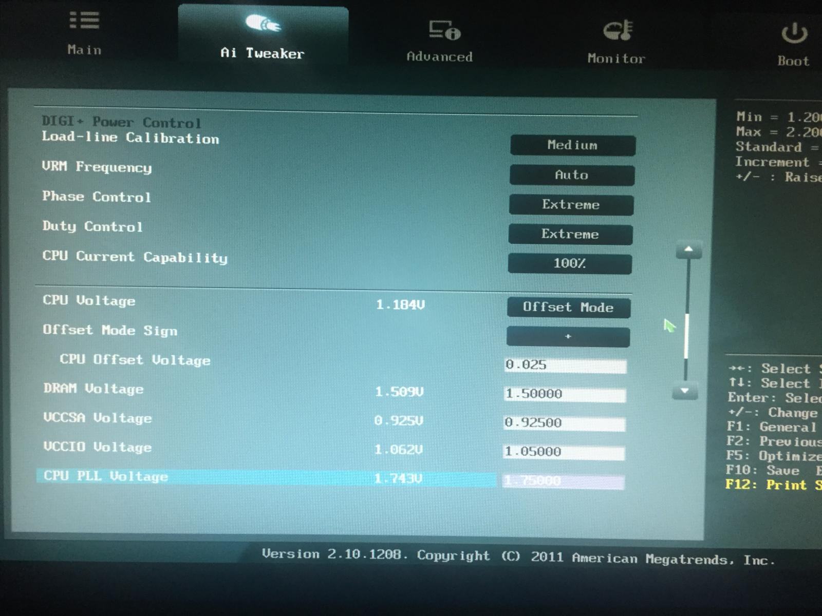

ASUS Bios Version = 3602, neueste.
RAM Timings und Frequenz = manuell auf Default eingestellt, 1333 MHz, 9-9-9-24, 1,5000V
AI Overclock Tuner = manuell
BLCK/PCIE Frequency = 100.0
Turbo Ratio = By All Cores
Multi = 45
Internal PLL Overvoltage = Disabled (habe aber auch schon Enabled versucht, keine sichtbare Auswirkung)
EPU Power Saving Mode = Disabled
Intel Speed Step = Enabled
Turbo Mode = Enabled

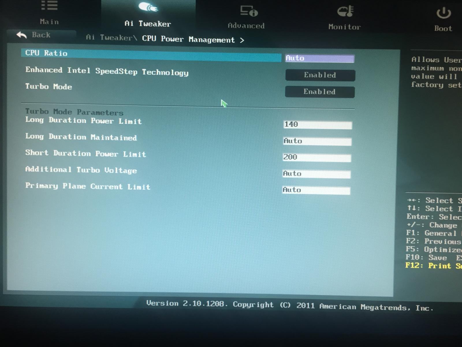

Long Duration Power Limit = 140 (nach OC Guide)
Short Duration Power Limit = 140 (nach OC Guide)
Additional Turbo Voltage = Auto (hatte ich mehrmals auch mit +0,004 versucht, keine sichtbare Auswirkung)
Primary Plane Current Limit = Auto
LLC = Medium (bei ASUS: Regular = Aus, Medium = 25%; ich hatte auch Regular versucht, lief aber nicht stabil bei Prime95 960k Custom)
Phase Control = Optimized (gibt auch Auto oder Extreme, einige User haben Extreme empfohlen, konnte aber keine Auswirkung feststellen)
Duty Control = T.Probe (gibt auch Extreme, einige User haben Extreme empfohlen, konnte aber keine Auswirkung feststellen)
CPU Current Capability = 100%
CPU Voltage = Offset Mode
Offset Voltage = +0,025 (bei +0,020 nicht stabil bei 960k Custom FFT Run)
VCCSA Voltage = 0,925
VCCIO Voltage = 1,050
CPU PLL Voltage = 1,750 (hatte es zuerst bei 1,80. Wird aber immer wieder empfohlen zugunsten der Stabilität auf 1,75 zu senken).
Soweit so gut. Es läuft im Prime95 vorerst stabil, zumindest für 2 Stunden im Custom Run, FFTs in Place, 960k, 3 Minuten Zyklus. Natürlich ist das KEIN Ergebnis um zu behaupten es läuft dauerhaft, das ist mir durchaus bewusst. Wenn ich ein vielversprechendes Setup gefunden habe, wird Prime mal für 15-20 Stunden laufen müssen.
Andere Settings dagegen sind meist nicht bootfähig gewesen oder nach spätestens 20 Minuten im Prime abgeschmiert.
Mein Problem ist unter anderem eine recht hohe Temperatur und eine hohe VCore.

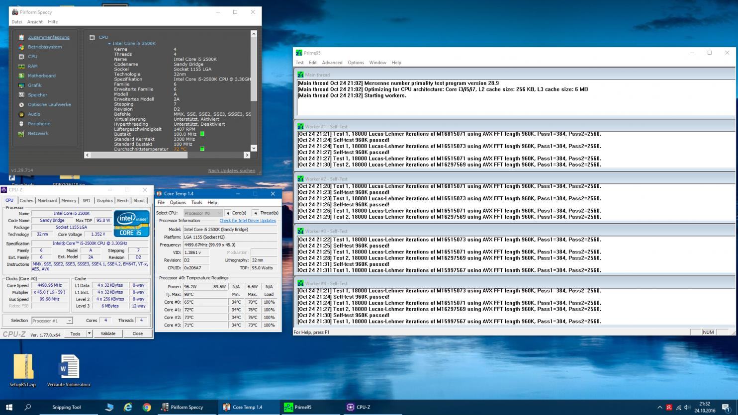

Ich habe einen Screenshot angehängt mit CPU-Z, CoreTemp und Speccy zum Auslesen der CPU Lüfter-Drehzahl.
Core Voltage (CPU-Z) = 1,34-1,35 schwankend
VID (Core Temp) = 1,386
die Temperaturen gehen teilweise auf 70-76°, im Schnitt zwischen 72-73°C.
Mir kommt das sehr hoch vor, der Lüfter dreht mit 1400 RPM hörbar am Anschlag.
