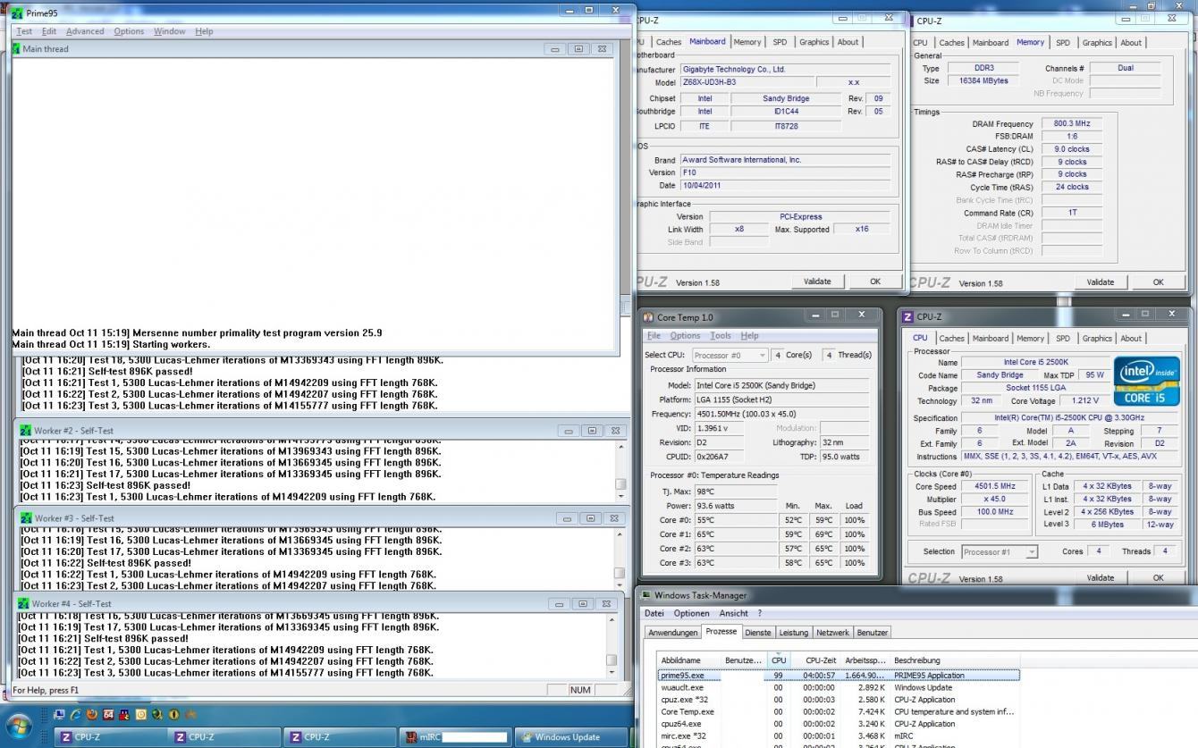

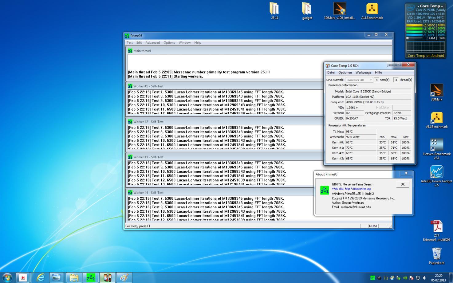

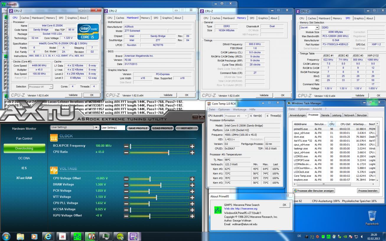

ich frag dann mal direkt, könnte es sich bei den beiden angehängten screens um ein und dieselbe cpu handeln?irgendwie hab ich das gefühl das es sich um 2 verschiedene handelt
Das lässt sich so leider gar nicht sagen, da unterschiedliche Prime Versionen benutzt wurden, die deutlich (!) unterschiedliche Last erzeugen. Die VID ist nämlich auch Abhängig von der Last.
Für deinen direkten Vergleich bitte mal die selbe Prime Version benutzen (und den selben K Run).
ich habe leider kein v25.9 mehr gefunden, daher musste v25.11 herhalten. ist immerhin auch noch eine v25.x version.
das hätte ich so jedenfalls nicht erwartet....
768k run mit prime v25.11 ergeben ebenso wie mit der v25.09 eine VID von 1.3961v
die v27.09 ergibt dagegen eine VID von 1.4211V unter Last
