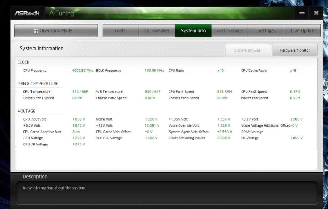

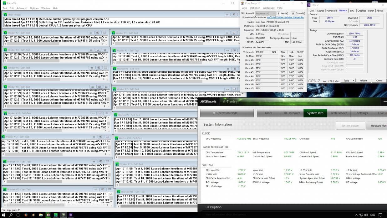

Also bei mir sieht es so aus .
Also beim System Agent geht unter +360mw nichts bei 3000MHZ Ramtakt.
Die I/O geht bei mir auch mit 1.05 aber hab bissle mehr drauf gegeben für 24/7.
PCH bin ich runter auf 1.05
Das zweite Bild wie es vorher war , weil habe es als OC Kit bestellt und beim ersteren habe ich als ich lust hatte ausgelotet und rennt schon seit paar
Monaten. Habe leider keinen langen Prime screen davon gemacht.
Also die Vcore habe ich gelassen , weil bissle mehr kann nie schaden .
Zudem habe ich keine Wakü und da geht Vcore bekanntlich etwas nach unten.
Deine Spannungen auf den zwei Screens weichen deutlich von einander ab.

Ja der zweite Screen waren die Spannungen @ Auto und ich habe es eben dann richtig ausgelotet.
