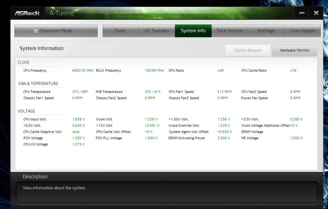

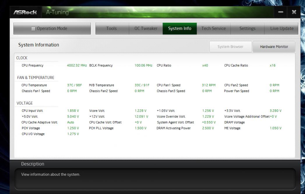

Also bei mir hängt die I/O auf 1,275 und das bei Auto auch @ 2133 .
Die SA bei +300mv und +550mv bei 3000 MHZ @Auto
Habe schonmal probiert die I/O zu senken aber bootet irgendwie nicht .
Die PCH liegt auch bei 1,25V vom Board aus.
naja es rennt schon seit Juni 2016 so und läuft auch nicht mit weniger wirklich...
