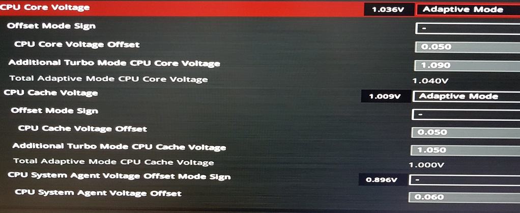

Kann mir mal jemand genau erklären wie das mit dem Adaptive Mode funktioniert, verstehe das nicht ganz. Die "Additional Turbo Mode CPU Core Voltage" ist doch die Spannung die anliegt wenn die CPU in den Turbomodus schaltet, und den Offset stellt man ein um entlang der Kennlinie die Spannung um den eingestellten Wert zu senken bzw. zu heben, dieser ist aber nicht im Turbomodus aktiv. Aber was sagt mir jetzt die "Total Adaptive Mode CPU Core Voltage"?
Im BIOS habe ich folgendes eingestellt:
Und raus kommt in Windows folgendes:
Warum macht der in Windows fast 0,1V mehr als ich einstelle?
das thema hatten wir hier schon
BW-E lässt dich mit adaptive nicht unter die turbo boost voltage gehen
mit dem R5E10 gehts jedenfalls nicht. Mit Asus Boards generell gehts glaube ich nicht. mit Asrock oder Gigabyte gehts glaube.

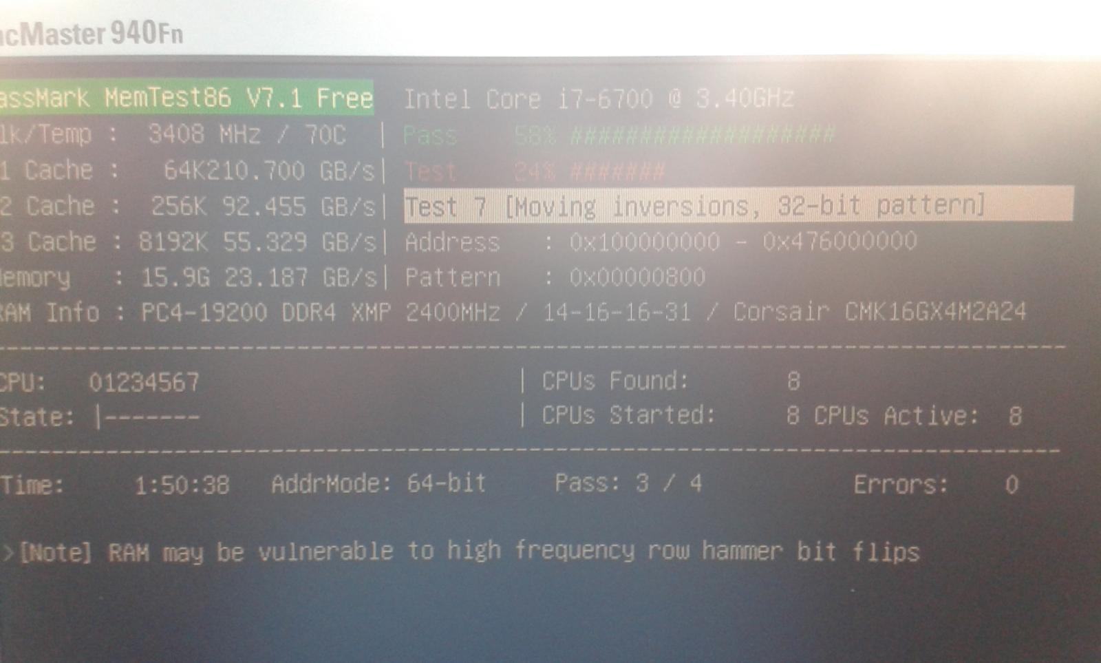

@webmi
Kannst du mal ein Memtest 7.1 Free beim Asus Board mit deiner 10er CPU laufen lassen ? Wichtig wäre im UEFI Mode wie im Screen ersichtlich, also nicht mit dem blauen Screen.
MemTest86 - Download now!
Die Info für mich reicht wenn es so 10min. läuft und nicht einfriert.

@webmi
Kannst du mal ein Memtest 7.1 Free beim Asus Board mit deiner 10er CPU laufen lassen ? Wichtig wäre im UEFI Mode wie im Screen ersichtlich, also nicht mit dem blauen Screen....
Zwar nicht webmi und 4 Kerne weniger, aber freezed immer bei 16% nach wenigen Sekunden., Mem Settings dabei egal. Im Legacy Mode rennts durch. Dir bekannt warum?
Bei mir genau dasselbe Problem mit dem 10Kerner auf dem Edition 10.
Welches Board hast Du am Start, Andi.
