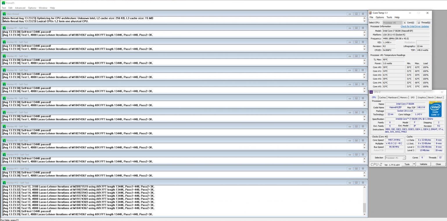

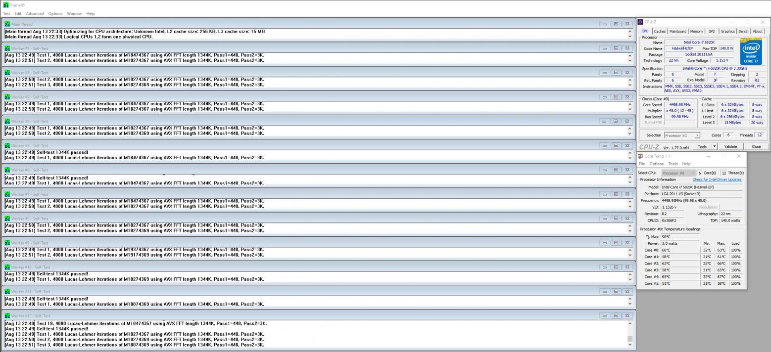

Wieviel brauchen die Top 5820k`s @ 4,5?
Ich hatte heute für einen Kumpel einen PC aufgebaut, ebenfall mit einem 5820k.
Der ist aber so gut, dass ich die CPU`s gleich austauschen musste :D
Ich habe mit dem testen eigentlich gerade erst richtig angefangen....
sieht nett aus!
Gib dem Cache mal Feuer und wiederhole den Test. ;-P
Cpu ist aber sehr gut !
Ich brauche 1.134v für 4.5g im 1344
Cheers...
was haust du an cache spannung drauf?
mit 1.225v cache getestet...mal sehen was noch geht.

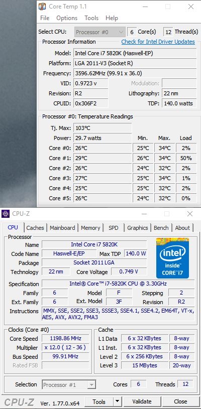

eine Frage bitte noch, auf was hast du deine LLC eingestellt?
wie war das mit der VID nochmal, alles auf Auto?
Bin was Batch und VID angeht null im Thema....
Ich habe Optimized defauls geladen:
kommt mir irgendwie hoch vor die VID?
Batch: J611B362 bei Alternate gekauft
Was mir auffällt, die CPU wird wärmer als mein erster 5820k
EDIT: Ich glaube ich nutze nicht das richtige Tool zum auslesen der VID, die schwankt immer mit der Core Voltage
