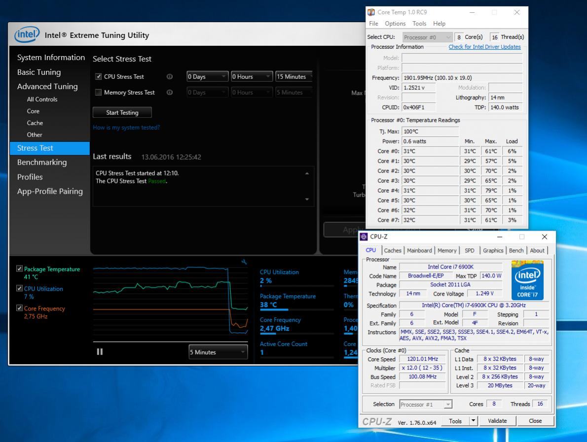

Was ist das für ein Test, 1 Minute Prime 28.9 oder länger. Schön wäre ein Custom Run zu sehen oder eine längere andere CPU-Belastung.
Es war ein Custom Run, 16 Threads, Min. FFT 1344, Max FFT 1344, Run FFTs in-place enables, 30 Minuten.
Allerdings sind nach 20 Minuten cirka einige Worker ausgestiegen.
Jetzt habe ich mit den gleichen einstellungen XTU 15 Minuten laufen lassen und vorher den Benchmark ausgeführt und alles ist ohne Probleme druchgelaufen.
Anschließend habe ich Cinebench R15 laufen lassen und auch dort konnte ich keine instabilität feststellen.
Wie kann ich jetzt festellen das der Prozessor mit den Einstellungen stable ist?
RealBench 1h maximaler RAM, vergiss XTU und CB R15 erst recht, wenns um stability geht

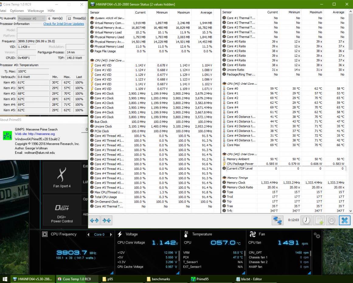

So, habe mich jetzt mal für dich hier angemeldet, bzw. um auch mal einen recht konservativen OC (knapp unter deinen Grenzen) zu zeigen - wollte mich im Rahmen der Stock-Spannung bewegen und das ist dabei rausgekommen :
Hatte ihn kurzzeitig auf 3.9 Ghz @ 1.151V am laufen, bin jetzt aber bei 3.8 auf 2 Kernen und 3.9 auf den 4 anderen bei 1.143V (Cache bei 3.1Ghz, wollte da nicht an den Spannungen rumspielen). Hier mal ein paar Screenshots - mit dem neuesten Prime95, gibt also gut Hitze xD
Prime95 10 Min SmallFFTs - mit "nahezu silent"-Lüfterconfig:

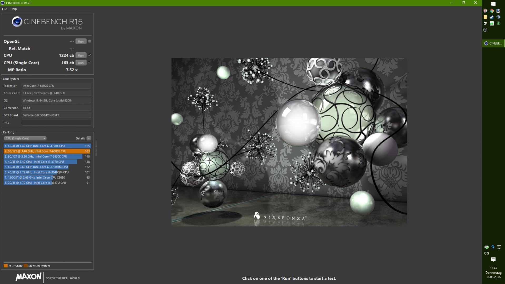

Cinebench :
Im Normalbetrieb (2 3.8er-Kerne am x264 streamen, 4 3.9er-Kerne am CS:GO bearbeiten) bewege ich mich unter 57°C - außer die Katze legt sich auf den Radiator, da geht es dann auf 65°C xD

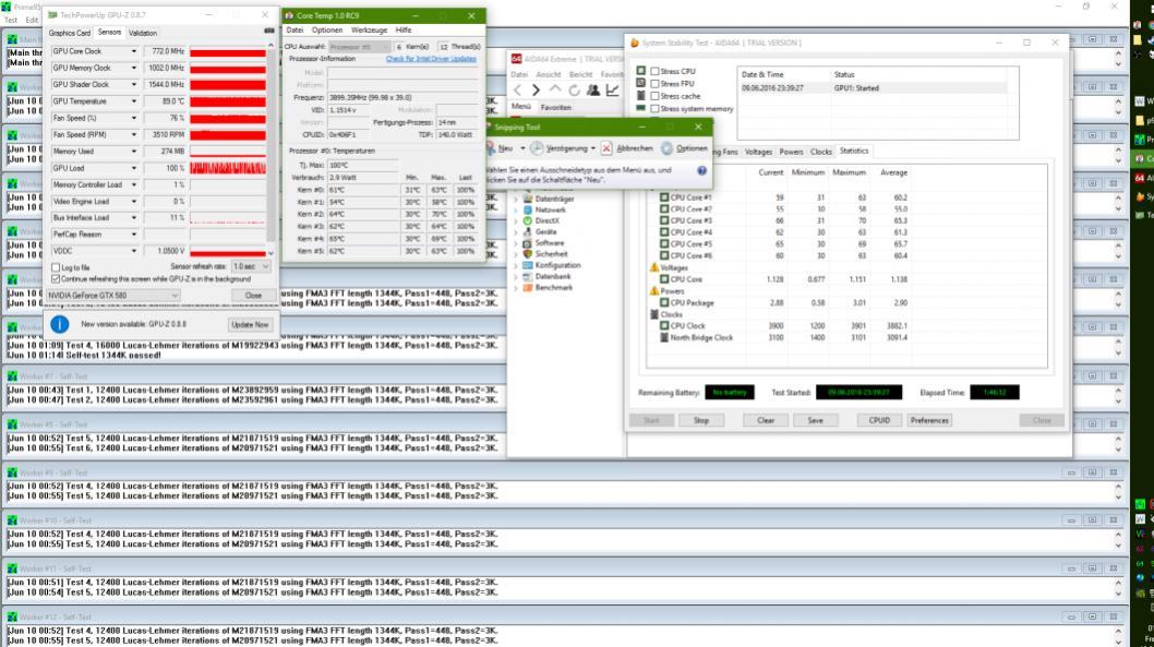

/edit hat noch einen Prime95 1344er-Run mit 3.9Ghz@1.151V über knapp 2 Stunden gefunden :
Das aktuelle Setup hat übrigens schon 6h 1344er Prime und 9h Dauer-Streamen ohne Probleme bestanden, sowie 1 Woche immer mal 2-3h CS&streamen.
