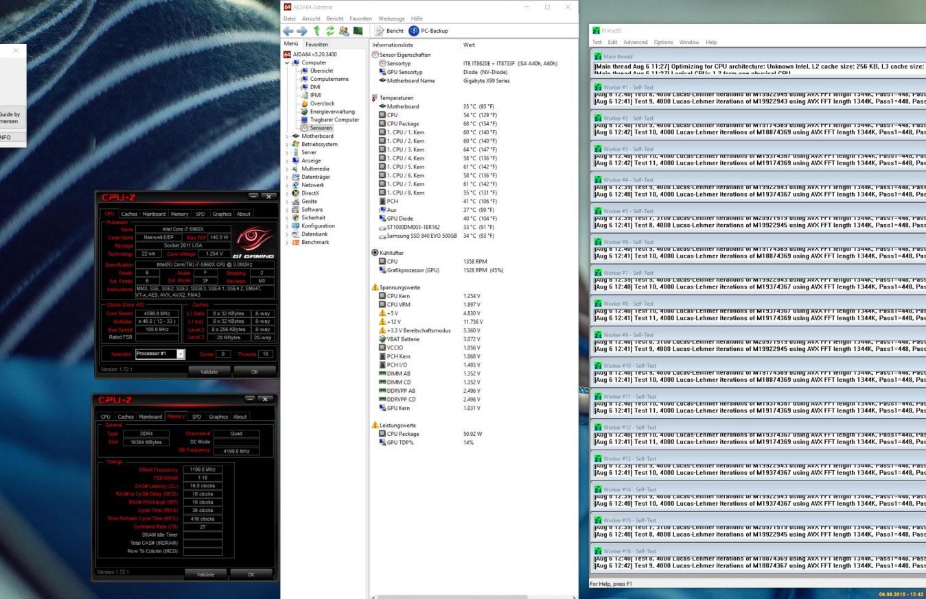

so kann man diesen Screen erkennen?
4,6/4,2 @ 1,254vcore 1344
mfg
daniel

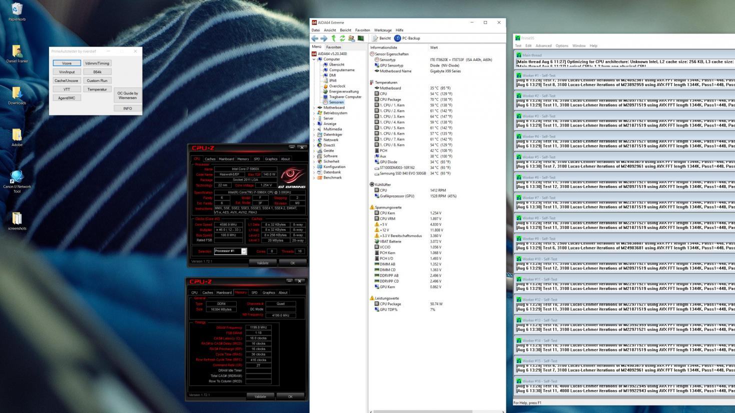

Läuft 2 Stunden bei 30 Grad Wasser :)
netter 8 kerner
Mfg
Daniel

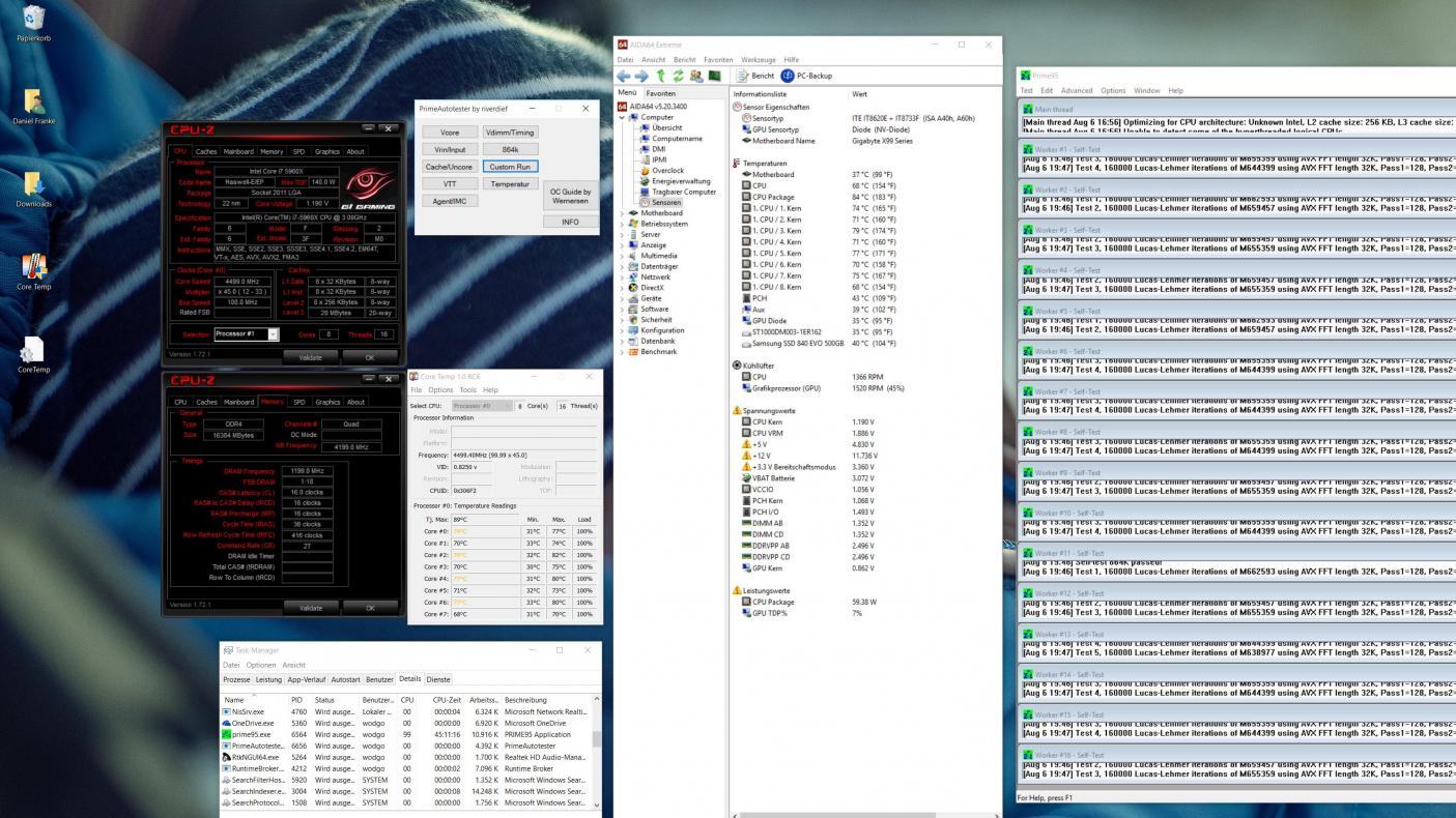

so anbei mein neuer 5960X
3 Stunden custom bei 32 grad wassertemp, ich bin wahnsinnig :)
4,5 / 4,2 @ 1,190vcore ....
mfg
daniel
