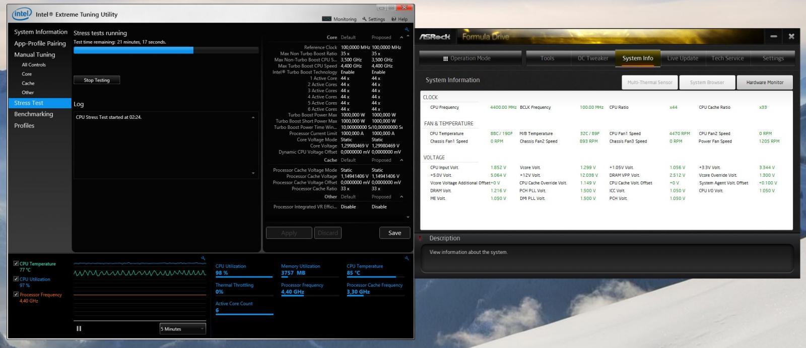

Ich bin momentan bei 4400 MHZ mit den Einstellungen:
Vcore: 1,3V Override
Cache: 1,15V Override
Vccsa: +0,100V
Vccin: 1,850V
PCH PLL Voltage: 1,500V Fix
CPU I/OVoltage: 1,050V Fix
ME Voltage: 1,050V Fix
PCH Voltage: 1,050V Fix
LLC: 5
Die Werte sind aus dem riesigen Thread hier. Ich hatte vorher auch schon ähnliche Werte getestet, aber da war der Cache auf 3500Mhz und das scheint das Problem gewesen zu sein. 4500MHZ will er allerdings nicht, schmiert dann beim encoding im Realbench ab, mit 4400 MHZ rennt Realbench sauber durch. Momentan lasse ich 1 Stunde das Intel Extreme Tuning Utility im Stresstest laufen, es sieht aber gut aus. stresstest.jpg
Temperatur geht bis 86 Grad hoch (Mora1 ohne Lüfter),werden aber dann wieder Lüfter drauf geschnallt sobald die Taktrate stabil ist.

Japp vertippt. Warum erst Ohne Lüfter ^^ weil die im Schrank liegen und ich zu faul bisher war (und auch nicht benötigt habe) die dranzutackern. Coretemp habe ich eh drauf, da war alles im grünen Bereich. Allerdings ist die Kiste dann doch noch abgeschmiert (waren noch 5 minuten oder so), da tippe ich aber stark auf die Temperatur. Ich schnalle die Lüfter heute Abend drauf und schau dann mal wie es aussieht.
Also ich hab immer schon einfach per offset übertakkert und das klappt wunderbar. Adaptive hatte ich mal mit der CPU davor probiert, aber das hat irgendwie nicht so wirklich geklappt.
Der custom run hier:
Ist mit den Settings erfolgt:
Hatte keinen einzigen Absturz bislang. Auch keinerlei Boot-Probleme. =)
