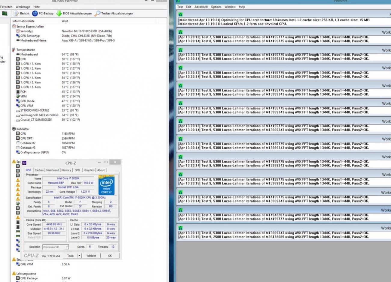

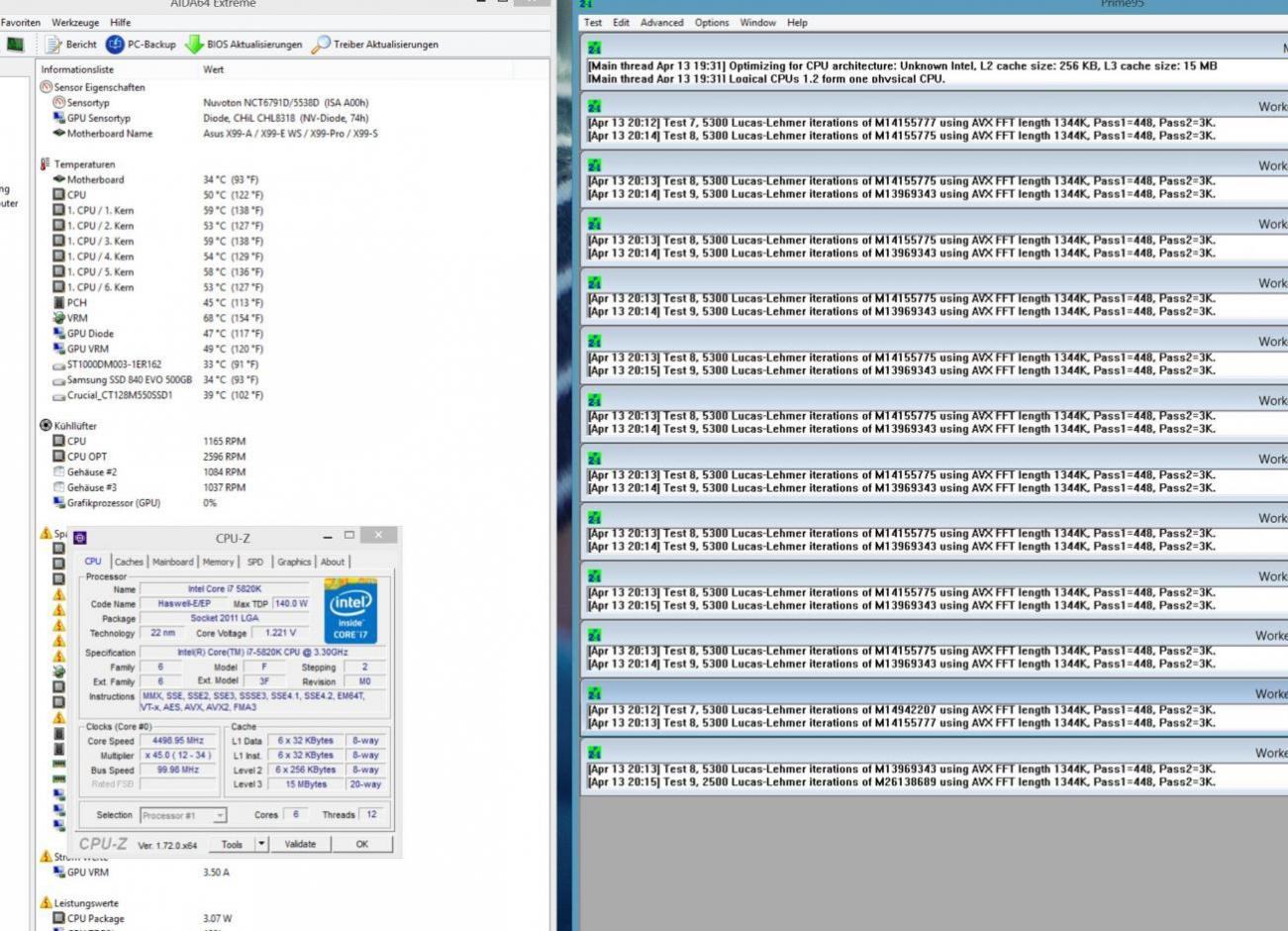

Kannst du kurz sagen welche Spannungen du alle dafür laufen hast und was sonst noch angepackt im UEFI?
zu aller erst kann ich sagen das BIOS v1103 sich beim R5E am besten verhält was 24/7 OC betrifft. 1401 braucht im schnitt 3-4% mehr Spannung auf Speicher und CPU als 1302, da ist dann noch abwarten angesagt bis ASUS dann mal wieder was brauchbares hat.
4700Mhz Core und 4300Mhz Cache Settings, bei 3200Mhz C15-15-15-36 265 1t RAM
100er Strap, PLL Filter alle auto (nicht notwendig)
vCore 1,33v
input 1,92v LLC 6-7 (wobei 6 etwas besser ist)
Sysagent 1,125v (streuung sehr groß, je nach CPU auch mal 1,18v)
vCache 1,225v (max für 24/7 1,25v)
VCCIO 1,0625v bei beiden
RAM Voltage 1,38v
SVID Support RAM und CPU aus
Spreadspectrum aus
Tweakers Paradise: CPU und PCI-e Amplitude auf Higher setzen
und nicht zu vergessen die internal CPU Power settings.....CPU und RAM Phasen auf optimized, current capability auf 140%, bzw RAM auf 130%

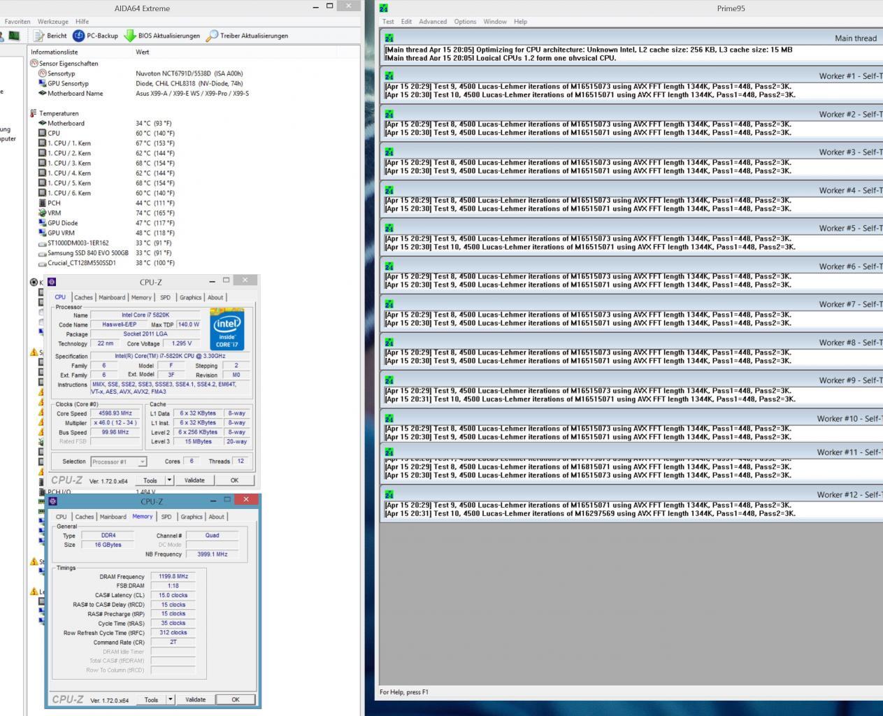

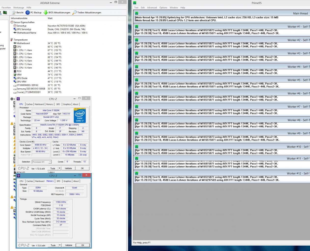

Hab die CPU ausgelotet, 1,5 Stunden Prime run:
4500 CPU / 4500 Cache / 3000 RAM (15-15-15-35 1T)
Läuft 20mV besser als die alte. Cache ist auch besser bei dem Exemplar, braucht 1,22v nur noch im Gegensatz zu 1.27v vorher. C1E und Speedstep natürlich an, ist auch nur per Offset hochgezogen alles, manuell ist evtl. weniger drin. Geht sowieso evtl. noch was runter, habe aber keine Lust das bis aufs Minimum auszuloten. VCCIN ist 1.872, VCCSA 0.976 ist aber beides nicht ausgelotet, einfach eingestellt. VID ist übrigens 0.944v (alte 0.960v).

Meine CPU braucht für 4500 ja weniger, natürlich ist das keine Garantie das sie obenrum genauso läuft. Glatte 4500 reichen mir aber sowieso, nächster Schritt wären 4750 und das wird scheinbar sowieso nichts, oder halt nur mit der Spannungskeule, was es mir nicht Wert ist.
