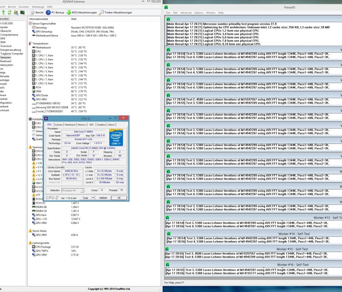

Hab noch einen 5960x @ 4500 Mhz hier ...angetestet mit 1,273v.
Steht zum Verkauf ;)
ich habe auch was neues zum spielen, mal sehen ob er bleiben darf :)
mfg
daniel

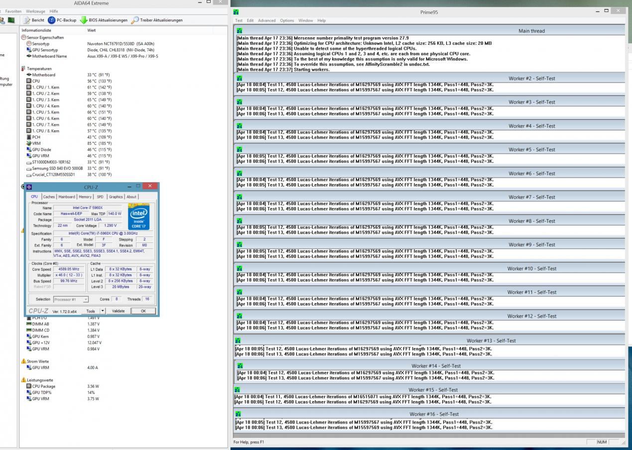

kämpfe bei 4.600Mhz wieder mit einem aussteiger eines threads nach 5 min... :wut:
Kenn ich irgendwoher :)
Nur das bei mir worker stoppen so nach 10-15 min kommen bei meinem 5820k, da hilft nur vcore...
Wieviel vcore musste für 100mhz mehr geben ?
Mit freundlichen Grüßen
Daniel
eigtl zu viel, also im verhältnis zu den 1.25v für 4.500Mhz, aber ich kauf mir so eine perle ja nicht, damit den gleichen takt wie die meisten 0815 cpus fahre, sondern damit ich bei 24/7 tauglicher spannung eben mehr takt fahren kann :d

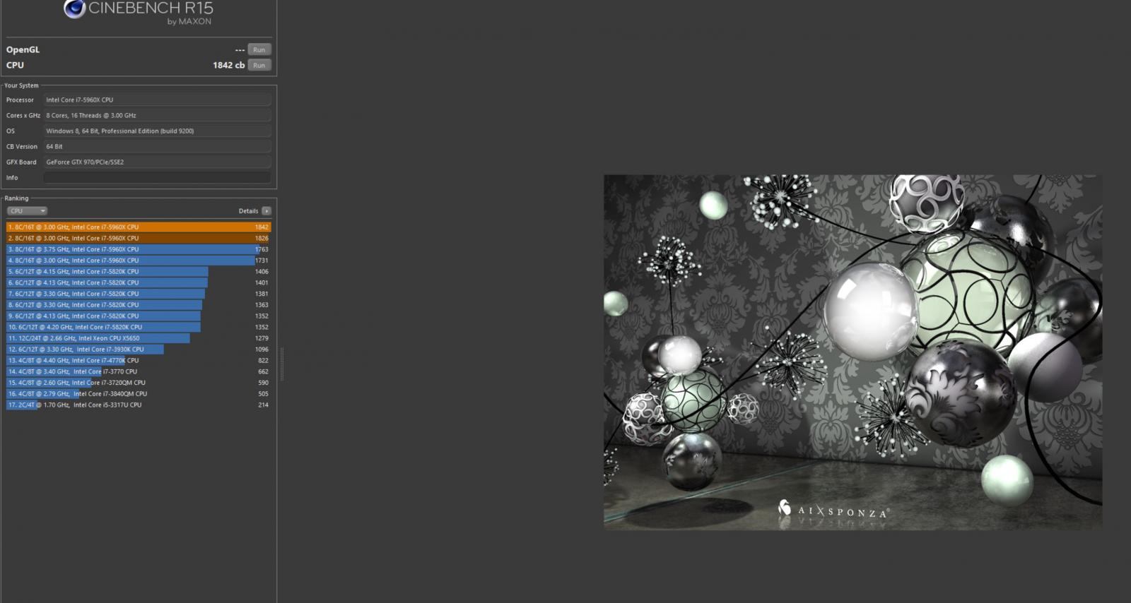

so meine kann auch 4,6 :)
mfg
daniel

1.215 - 1.29
1.254 - 1.32
wobei ich halt noch aussteiger habe. müsste mal weiter testen, weniger zocken :d
Vcssa was haste das eingestellt ?
Ajo ab 4,5 hast du halt etwa 70 mv bei guten Exemplaren für 100 MHz, das ist normal ...das geht auch viel schlechter und du brauchst 100mv um die Wall zu knacken...

cache hab ich 1.175v für die 4000, evtl mal mit weniger probieren, wobei ich glaube erst mal auf die 1.33v core hoch muss, damit dich mal ohne nen aussteiger prime laufen lassen kann. wenn das steht, lote ich die nebenspannungen aus bzw bringe die so weit runter, wie möglich. input läuft aber auch auf anschlag.
habs! danke daniel, es lag tatsächlich an der vcore. die aussteiger bei 4.600Mhz sind weg. ich dachte es liegt an der SA und das die cpu mit dem 3000er ram nicht zurechtkommt bei dem takt. ich hab tatsächlich die ganze zeit an der SA gespielt und so versucht, die rounding errors zu fixen. mit der vcore lag ich diese runs über bei ca 1.31v, ich dachte, das sollte reichen, war immerhin genug an plus, zu den 1.254v für 4.500Mhz, so mein gedanke. ich wollte unbedingt 1.31v halten und das problem an der SA finden.... da aber auch deine, daniel, von 4.500Mhz auf 4.600Mhz etwa 0.075v mehr will, habe ich eben genau das auf meine 1.254v addiert und siehe da, er lief eben meine 20 min durch ohne errors (mehr als 20 min runs will ich den dingern, seit ich acht core haswell-e teste, eigtl nicht antun). ich werde nun noch sehen, was ich an den nebenspannungen machen kann. im moment läuft ein test mit 1.328v für 4.600Mhz, mit 4000Mhz cache bei 1.166v cache, 3000Mhz ram mit 1.35v und einer SA von 1.05v. was ich an input dann noch runter bekomme, ist ein bonus. evtl geht hier und da noch eine kleinigkeit, aber lange rumspielen werd ich da nun auch nciht mehr. so werde ich das system hoffentlich die nächsten jahre (wenn haswell-e genau so lange übersteht wie sandy-e) laufen lassen. ich bin damit wirklich sehr zufrieden. 4.600Mhz (und die primestable) auf einem acht core ist einfach eine brachiale cpu gewalt. (auch wenn 4.600Mhz/1.328v vs 4.500Mhz/1.254v gegen jegliche vernunft sprechen)
