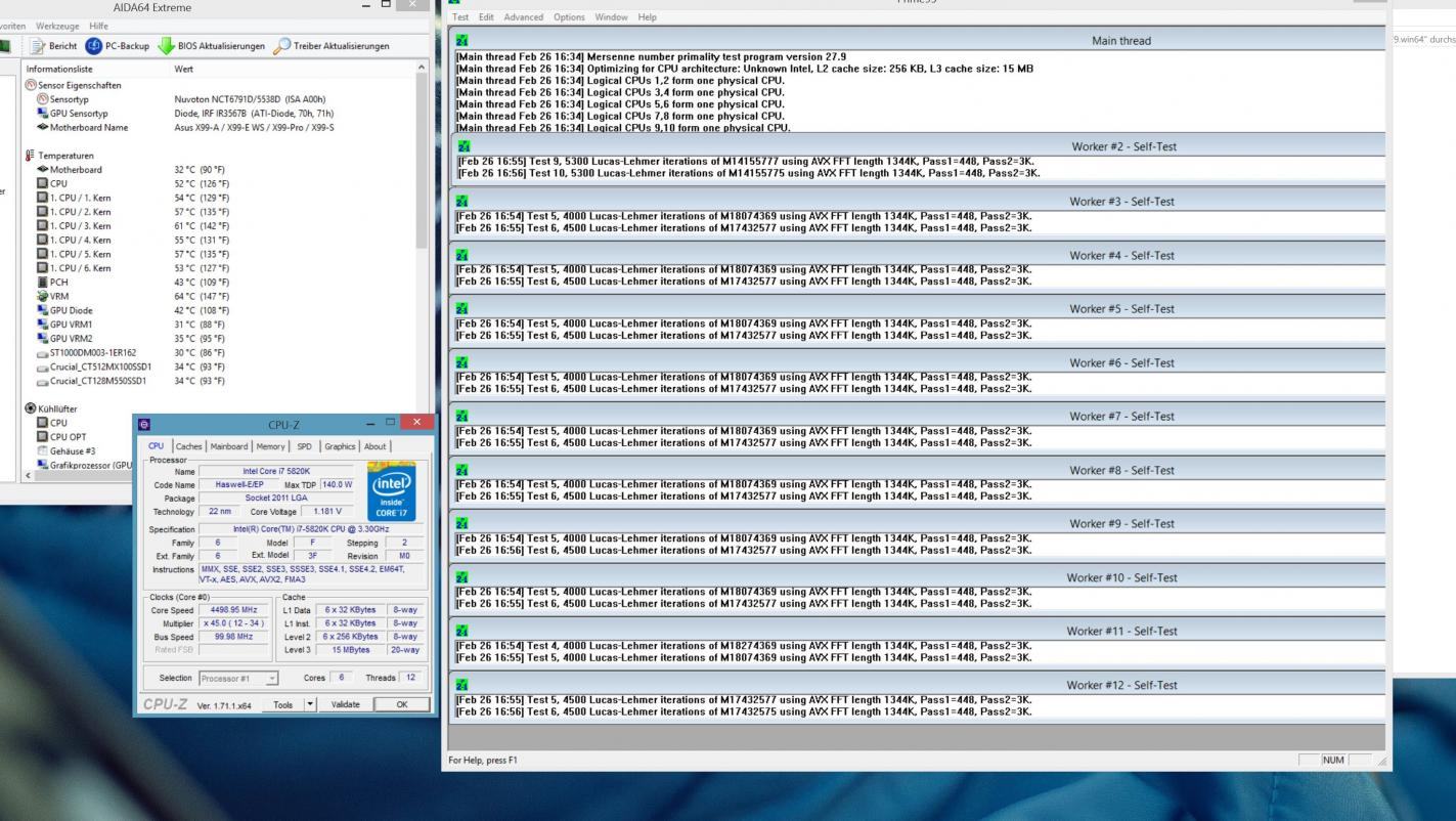

noch ein letzter screen, bevor er weggeht getestet min vcore @4,500 :)
mfg
daniel
@coldfingers,
wenn der Rechner einfach aus ging, liegt das mit hoher Wahrscheinlichkeit an zu geringer Vccin. Hebe diese Spannung geringfügig an!
Wollte eigentlich an die Vccin nicht mehr ran gehen, da diese bereits auf 1,95V läuft und im Idle gerne mal über 2V springt, was ja "angeblich" nicht so gut sein soll auf Dauer...
Bin mittlerweile auch bei 1.96V Vccvin angelangt. :sick:
Wenn ich damit 2~3h Prime custom schaffe, werde ich ggf. LLC auf 4 oder3 stellen und damit versuchen Vccin zu drücken.
Bei asus hat sich Llc 5 als sehr gut für geringere vcin und vcore herausgestellt.
Mit freundlichen Grüßen
Daniel
