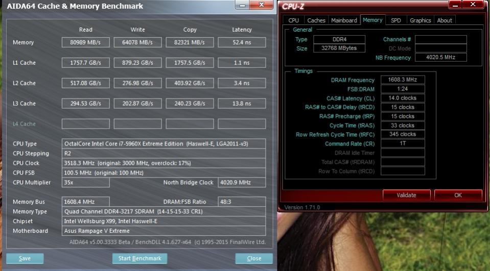

Dann fangen wir mal ganz langsam an.

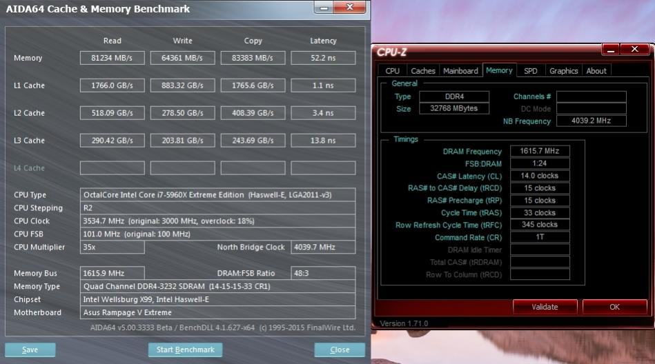

BCLK = 100.5
BCLK = 101.0
Na sieht doch schon mal bestens aus ;)

Ok, dann mache ich mal eben schnell einen Vergleich zwischen alt und neu.

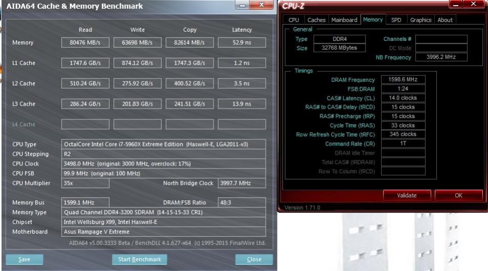

Hier die Werte vom alten Bios:
14-15-15-33 /1/345 @3200 mit 1.390V V-Dimm
CPU-Cache 1.250V bei 4GHz.

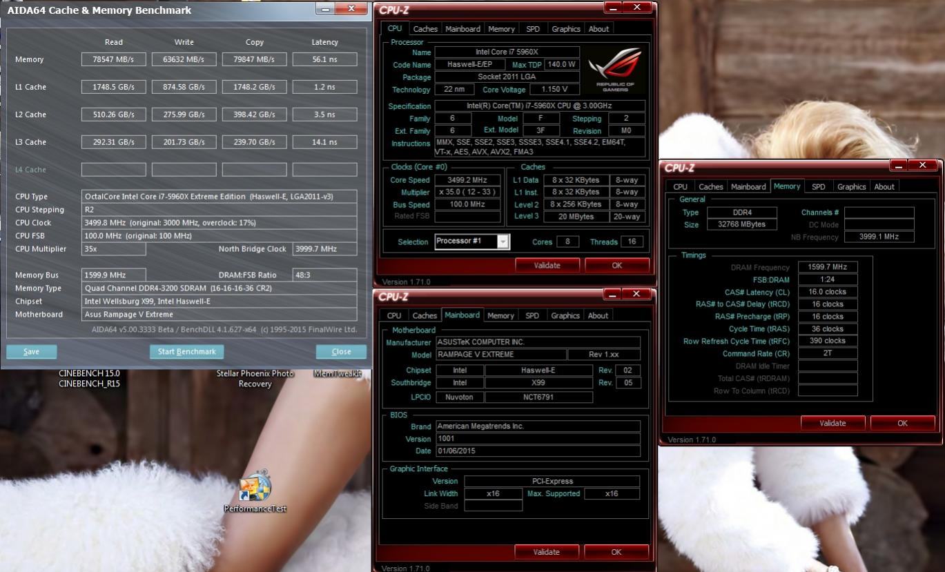

Neues Bios XMP und Cache
16-16-16-36 /2/390 mit 1.350V V-Dimm
Bei mir mit dem 1001er bislang noch kein einziges Problem. Settings eingestellt und alles auf Anhieb geklappt. Das war mit dem 0903er aber auch schon der Fall. Win-Boothänger muss ich mal abwarten, hab erst drei oder viermal gestartet. Glaube ehrlich gesagt nicht, dass die weg sind. Schön wärs natürlich.

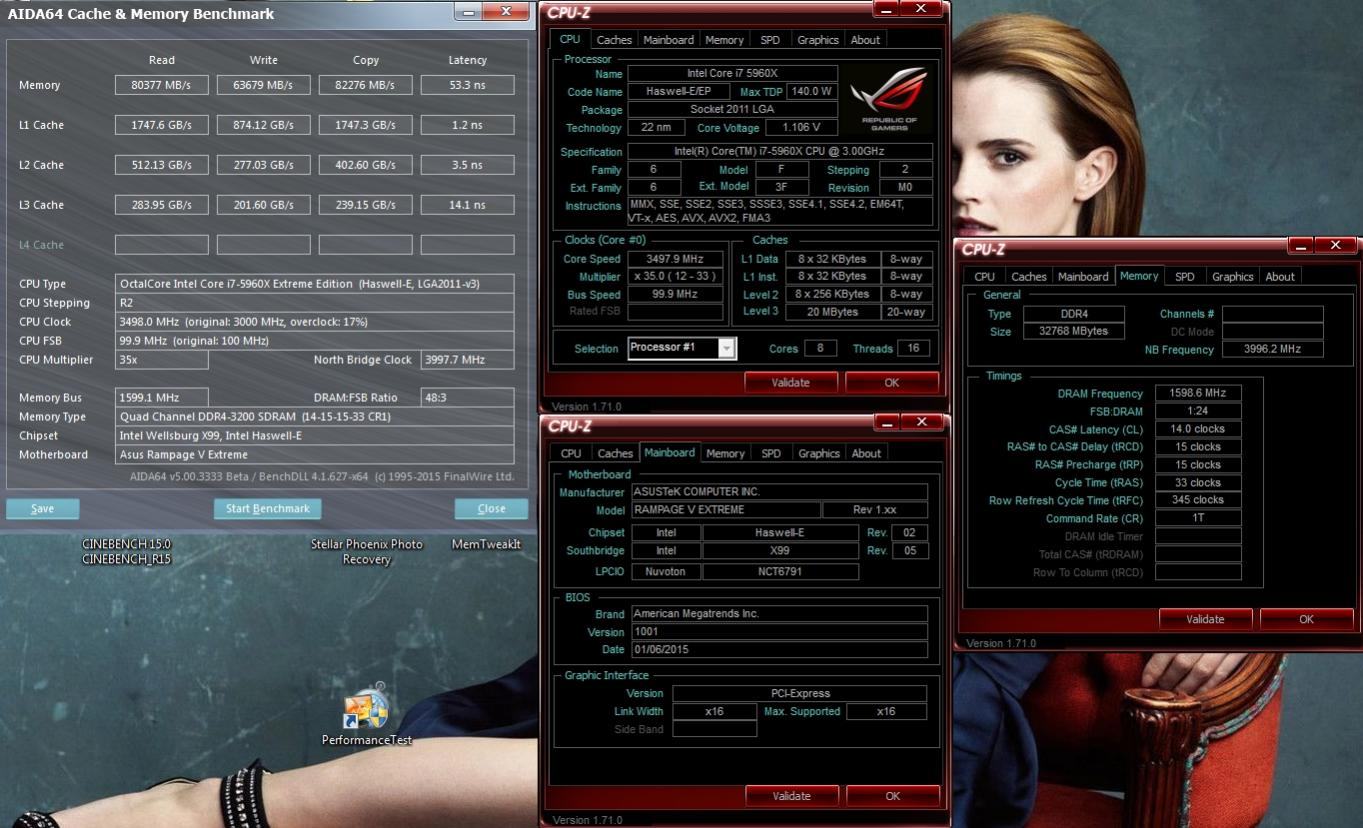

Neues Bios AI kein XMP, kein Manuell, sondern auf Auto und Cache
15-15-15-35 /1/345 mit 1.390V V-Dimm

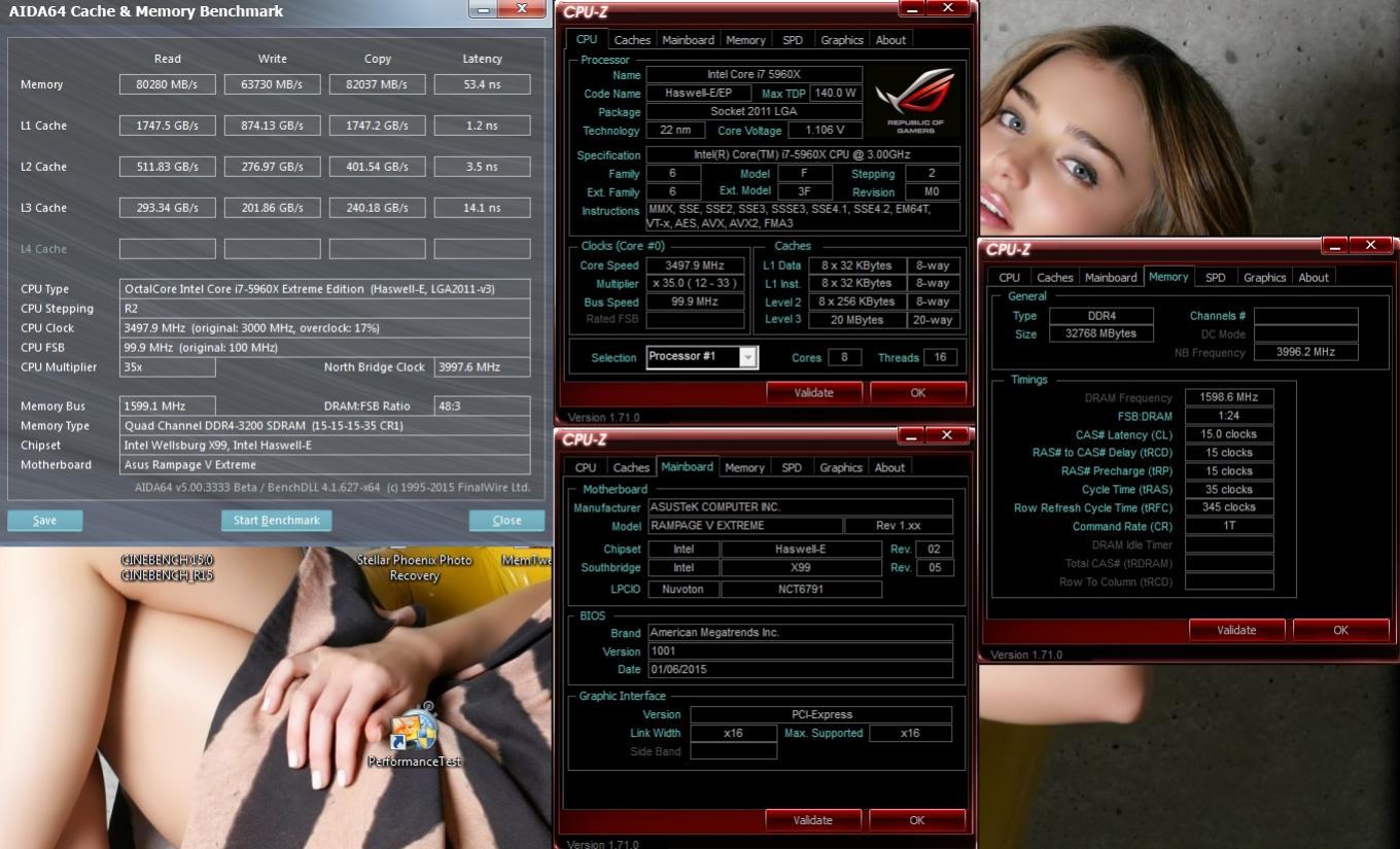

14-15-15-33 /1/345 mit 1.390V V-Dimm
Jetzt hat er die Timings genommen, hm da wird man einfach nicht raus schlau komisch.
Jetzt bleibt er erst mal so stehen und abwarten ob er morgen ohne Probleme startet ohne die ganzen anderen
Einstellungen.

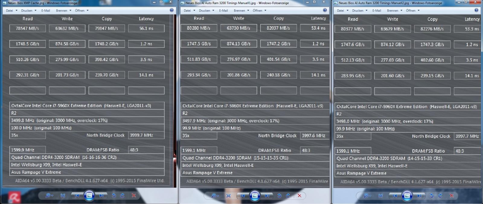

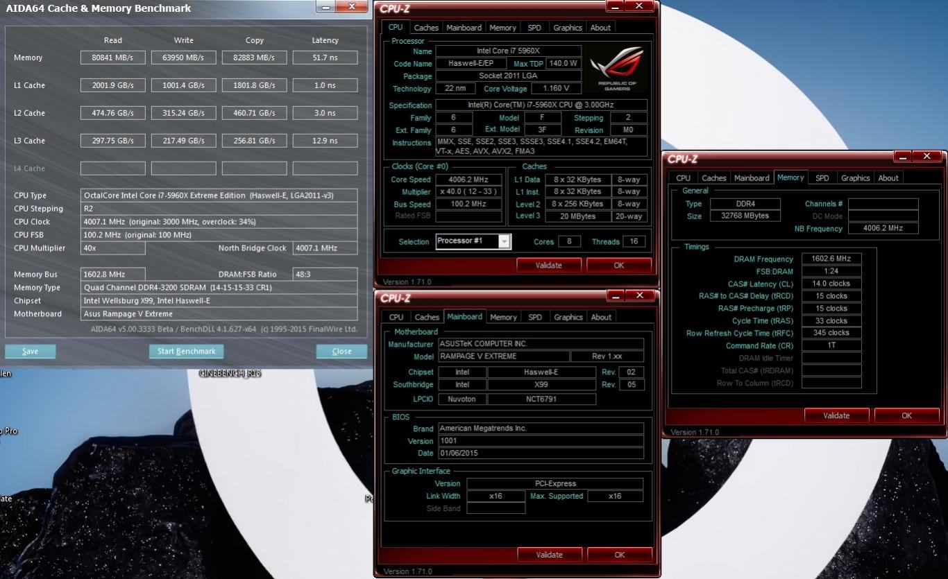

So hier der direkter Vergleich.
Zwischen den zwei Bios Versionen
Das einzelne Ergebnis ist vom alten Bios.
Die drei anderen vom neuen Bios.
Im Grunde fast gleich. Ich denke mal der Rest wird Ungenauigkeit von Aida sein.
- - - Updated - - -
So hier habt Ihre eure 4GHZ grob eingestellt, also gebt jetzt endlich ruhe mit dem CPU OC !!!
Mit neuem Bios.
Was jetzt nur noch die Frage offen lässt warum hat sich Asus so lange zeit genommen.
Eigentlich ist das Bios vom 06-01-2015 und nicht vom 28-01-2015.
Wo man es sieht, ganz einfach beim Flashvorgang ;)
