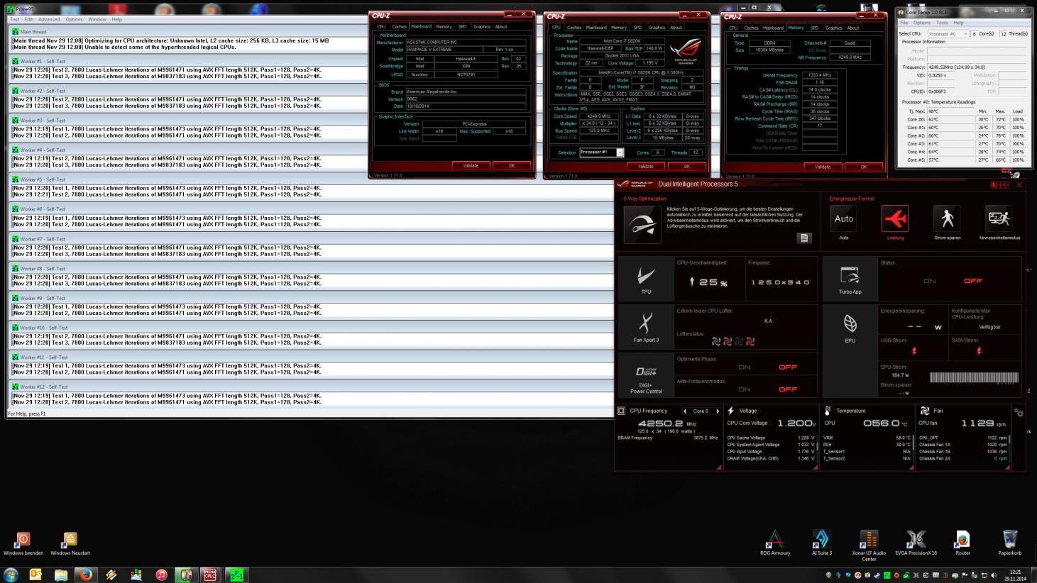

4300 jetzt auch im Sack :)
Hab jetzt meine 24/7 Einstellungen fertig.
Keine Boothänger, keine freezes und keine Bluescreens.
Für mehr Takt brauche ich deutlich mehr Vcore und Input. Dann krieg ich das Ganze nicht vernünftig gekühlt mit meiner H110.
Ich finde das lohnt sich nicht, für 5% Mehrleistung 90W erhöhte Verlustleistung abführen zu müssen.
Der Speicher macht 3000Mhz mit 15-15-15-36 1T auch mit, aber dafür muss ich auf 1,5V gehen und es bringt keine Mehrleistung in der Praxis. Es bleibt im Prinzip gleich.
