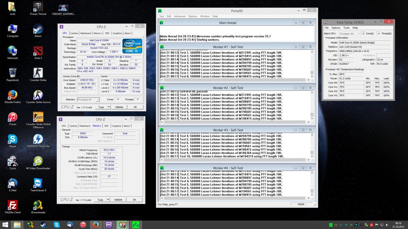

Moin Leute... habe mich nun seit kurzem mal wieder mit dem Thema beschäftigt... hatte bis letzte Woche noch ein Gigabyte Z77X-D3H. Mir ging dann aber nach 2 Jahren :d der beschissene Cold-Boot Bug so dermaßen auf den Geist, dass ich mich entschlossen habe, das ASRock Z77 Extreme 4 zu kaufen. Bin ganz nebenbei deutlich zufriedener mit dem "billig" ASRock Board als mit dem Gigabyte. Die CPU läuft nun seitdem ich das ASRock habe aber stabiler im OC.
Nun zum eigentlichen Problem... Habe auch seitdem ich den 2500K besitze das Problem, dass die Temperaturen unter Last (Prime) auf bis zu 75-78°C ansteigen, obwohl das Gehäuse auf ist und ich eigentlichen einen guten Luftkühler habe (Scythe Mugen). Woran kann das liegen? habe die WLP schon gewechselt. Die Heatpipes werden nicht mal heiß, was man bei knapp 80° Temperatur ja vermuten müsste. Irgendwie habe ich das Gefühl, dass die Wärme nicht richtig zum Kühler geleitet wird.
Habe mal einen Screenshot angehängt. Ist die Temperatur denn schon schädlich? Vergleichbar getaktete Sandys werden mit schlechteren Kühlern nicht annähernd so warm. Woran kann das liegen?
Z77 is aber woanders Freundchen ;)
Hier spielen nur die großen :)
Hat eigentlich jemand ne perle mit 4,5Ghz unter 1,3v 6 Kerner natürlich
Hier gehörst du hin mit deiner Sandy
Na dann schreibt ihm doch wenigstens den richtigen Thread wenn sich so mühe macht.
Bin mit Handy on und geht grad schlecht
is doch net wild... er wirds schon finden, hat sich bestimmt verklickt
