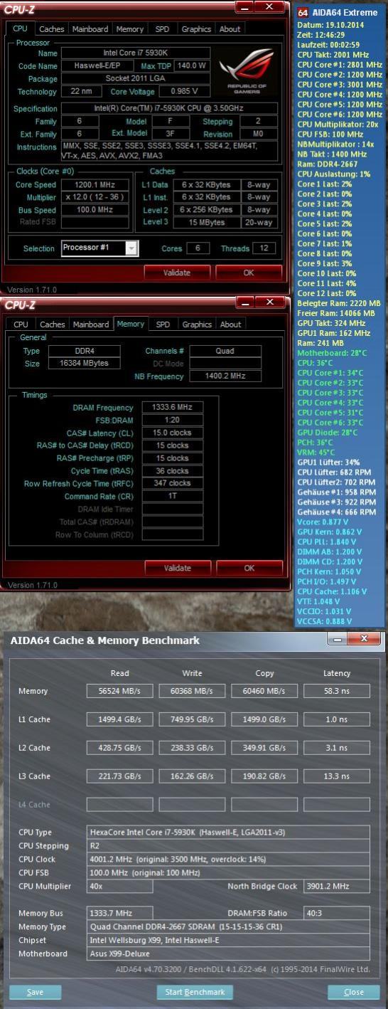

Was ist der beste Test für Cache 864k?
Was für Spannung braucht Ihr für 4000 Cache?
