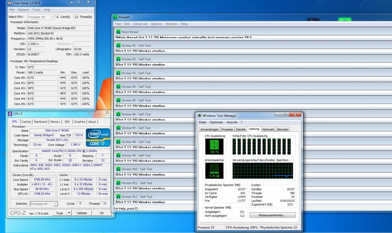

Habe mir gestern nen i7 3930k zukommen lassen und ihn eingebaut. derzeit läuft er auf 4,8 ghz, aber ich weiss nicht ob die spannung zu brutal für den prozessor ist . vielleicht hat jemand von euch ne idee und eine antwort. ich kühle mit luftkühler:
sind die temps zu hoch? spannung zu hoch? irgentwas was falsch sein könnte?

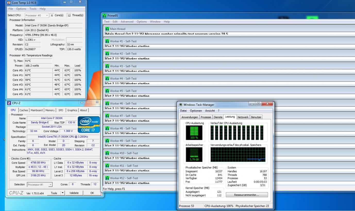

hey!
Ich habe das Ding mit 1.5v betrieben, von daher hast du eine super niedrige Spannung. Deine Temperaturen sind auch Top.
