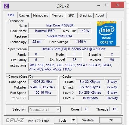

@Wheelchair Teile den Wert durch 1,25 und du erhältst die non Turbo Geschwindigkeit der CPU. Der Rest ist ja nur "Bonus" seitens Intel der nicht garantiert ist. Wenn du CPU-Z aufrufst siehst du den Maxmulti.
hmm mir ist er heute nacht nach ca. 10 stunden abgeschmiert. allerdings konnte ich weder im prime log noch in der ereignisanzeige nen fehler finden.
bei Cinebench hast du recht, da zeigt er bei meinem 4790k auch nur die 4.0Ghz an. Es stimmt halt die Anzeige im Bios nicht - wie gesagt eine Kleinigkeit.

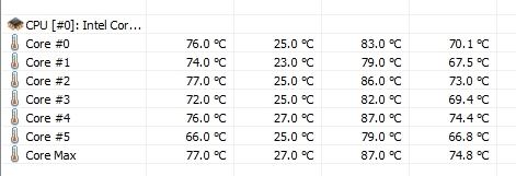

Hi,
meine Kiste hat jetzt nen 24h Prime Full Run hinter sich gebracht.
Sind aus eurer Sicht die Temps in Ordnung?
Gekühlt wird mit ner Corsair H110.

Das sich alle immer um Temps sorgen. Er geht nicht in den throttle - alles ist gut ;)
