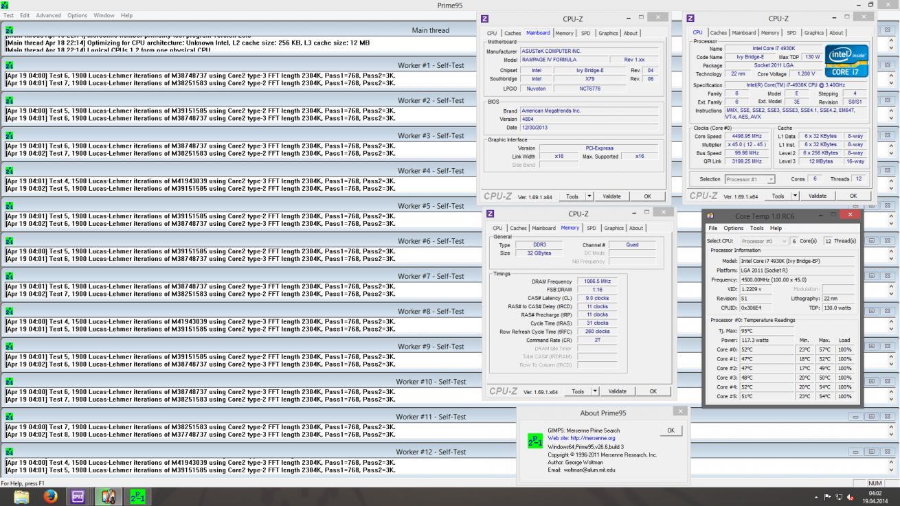

hab die kiste jetzt prime stable (8h) mit 4500mhz bei 1.33v bei max temp 65°c
jetzt fehlt nur noch der samsung ram :d
aktuell sieht es so aus, du sagtest VTT ram, ist das nur VTTCPU gemeint oder auch 2nd vttcpu ?
So sieht es aktuell aus
VTT CPU 1.090v
CPU VCCSA 0.950v
2nd VTTCPU 1.050v

Habe auch wieder ein neues Spielzeug ;)
Weiß jemand woran es liegt dass cpu-z speicher settings etc nach cpu wechsel nicht mehr gescheit ausliest? Oder liegts am 4930k? Aber wohl eher am wechsel oder? Und wie kann mans beheben ohne neuinstallation. Also gpu-z hab ich bereits neuinstalliert - aber keine besserung...
Gesendet von meinem GT-I9505 mit der Hardwareluxx App
XMP Profile an und aus machen,jeweils abspeichern im bios und wieder raus und rein. CMOS reset bringt auch was..
