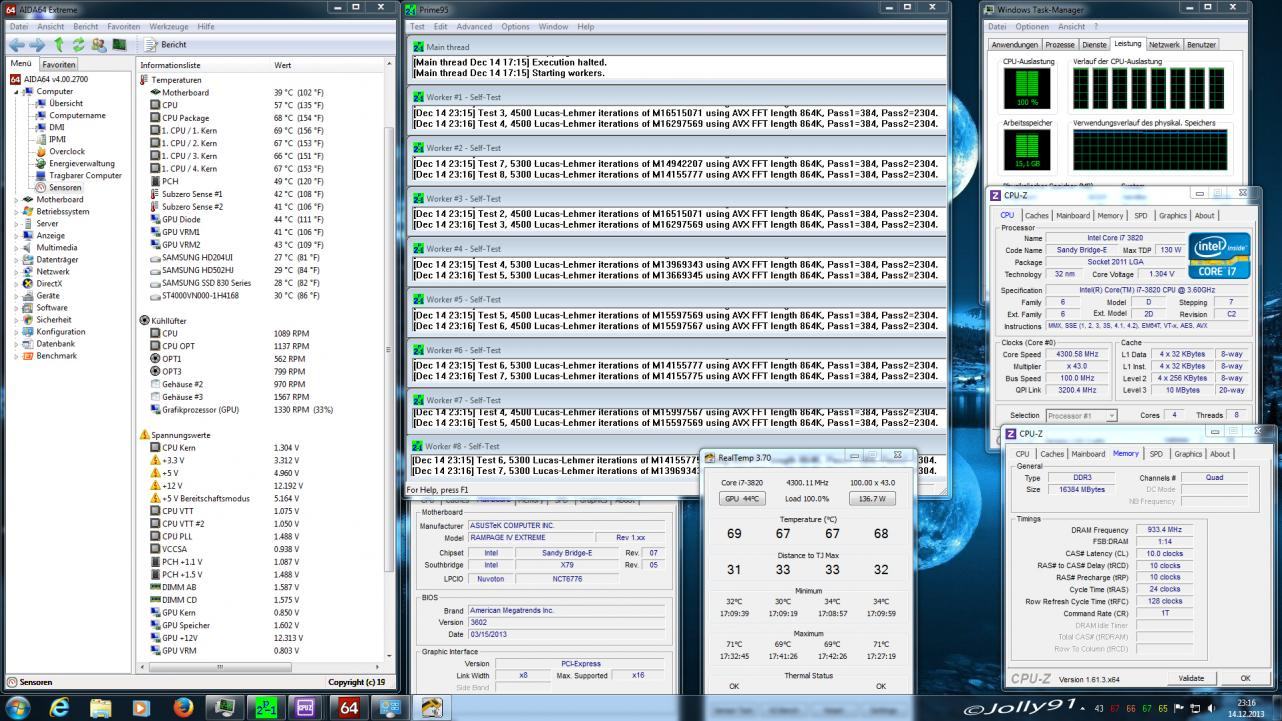

Ich werde aber mal 864k mit 14.000mb im Speicher testen, mal sehen was rauskommt.
Edit:
Ich hab eben Prime95 mit 864k und 14.500mb gestartet, und es sind 15,5gb im Ram. Also soll das mal seine min. 4 Stunden dahin laufen.
Schau mal im Resoursen Manager wieviel Ram frei ist dann stell es so ein das 500MB frei bleiben mit dem Rest testen.
Ich kann mir beim besten will nicht vorstellen das wenn du 15,5 GB hast dann 14500mb einstellen kannst.
Das würde bedeuten das nicht mehr frei ist. Und wenn nichts mehr frei ist habe ich festgestellt das Problem auch dann vermehr zu nicht repruduzierbaren Fehlern neigt.
500Mg sollten als Puffer ausreichen weniger nicht da Prime und auch Windows ab und zu mal mehr mal etwas weniger Ram verwenden.
Ich habe 16BG Ram und ich stelle auf 13000MB.
Also 6 Stunden mit 864k und 14.500mb müssten doch reichen. Unten links in der Taskleiste habe ich die Durchschnittstemperatur eingeblendet.
Nach 6:10 Stunden hat er 347 bis 353 Test´s absolviert.
  • 864k - 6h stabil - i7-3820 @ 4,3ghz - 1,304v - DDR3-1866 Cl10-10-10-24-1T @ 1,60v.jpg

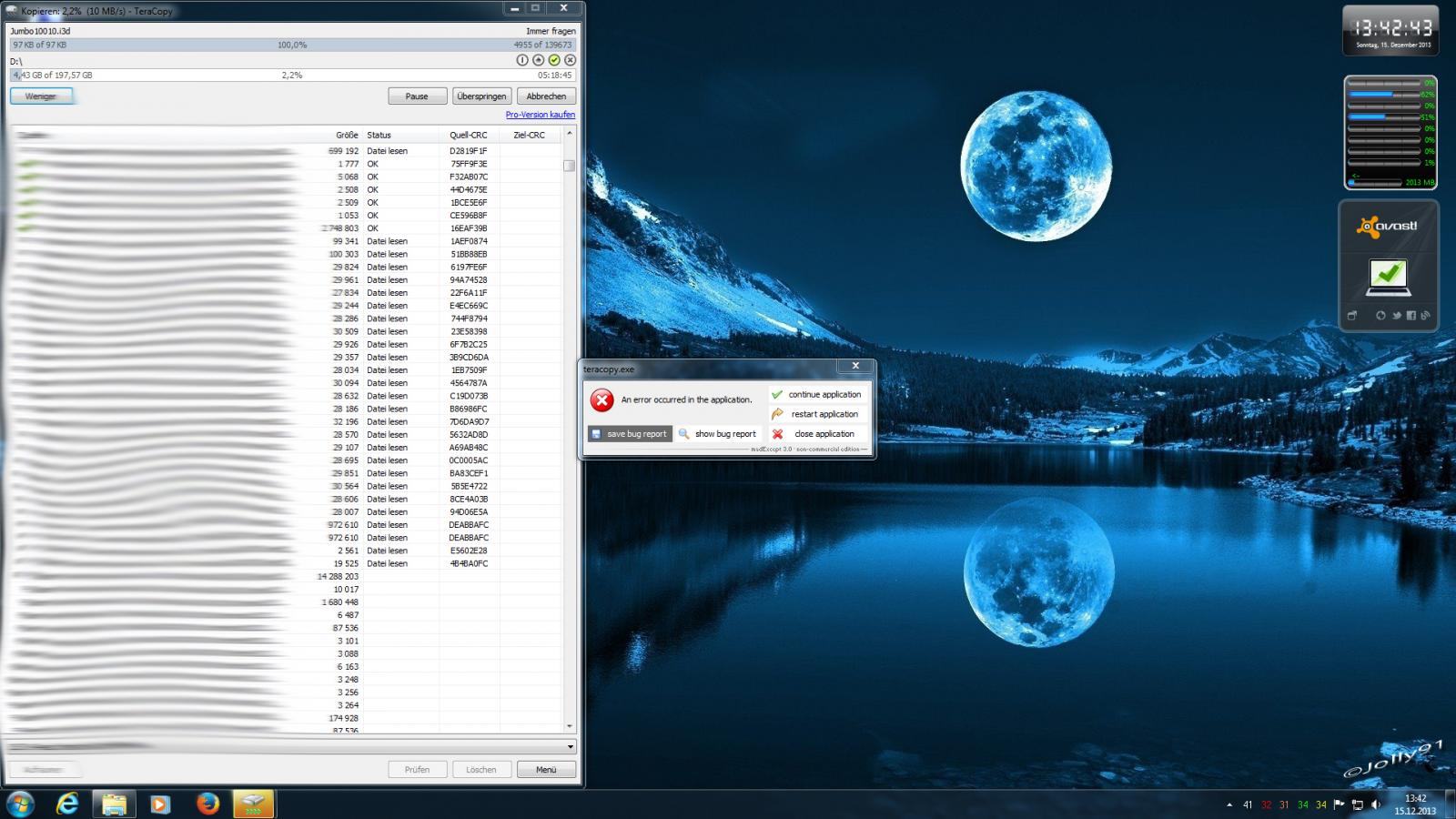

Gerade hat es sich verabschiedet. Ich habe mal den Eintrag aus Teracopy kopiert:
Name der fehlerhaften Anwendung: teracopy.exe, Version: 2.3.0.0, Zeitstempel: 0x52a2ba02
Name des fehlerhaften Moduls: unknown, Version: 0.0.0.0, Zeitstempel: 0x00000000
Ausnahmecode: 0xc0000005
Fehleroffset: 0x749fc9f5
ID des fehlerhaften Prozesses: 0x8c0
Startzeit der fehlerhaften Anwendung: 0x01cef9a0216100ee
Pfad der fehlerhaften Anwendung: C:\Program Files\TeraCopy\teracopy.exe
Pfad des fehlerhaften Moduls: unknown
Berichtskennung: 99e8f847-6596-11e3-a5b7-0026833a444a
Windows 7 64bit Prof.
Wen es jetzt ein Problem gibt, kann es nicht am System liegen, dann liegt ein Defekt im Speicher vor, wobei ich dann morgen Früh einen Memtest laufen lasse. :)
Ich habe jetzt 3,8ghz (Auto), DDR3-1600 CL11-11-11-28-1T bei Mode 1 (Compitable).
1,30Vcore; 1,10VTT; 1,05 2nd VTT (Standard gefixt); 1,00VCCSA; 1,55VDIMM; 0,7750VTTDDR; usw... Alles auf Standardspannung gefixt, wenn´s jetzt kracht, liegt der Fehler wo anders. HDD, Programm, oder am Speicher (Defekt).
Ab und zu kann ich 300gb, oder 500gb auf einmal kopieren, aber jetzt sind es viel Daten mit nur 1 bis 10mb und so. Ich habe eine neue Platte verbaut, weil die anderen voll und schon über 4 Jahre alt sind, aber hauptsächlich weil eine Platte voll war.
So, nach 10,54gb und 1.784 Daten wieder der Fehler... Kann nur continue, restart oder close application. Mal ein Bild von vorher.
