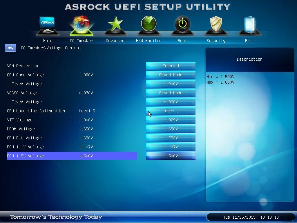

ich meine ich kann bei 1.18V z.B. 30 min primeln dann fahr ich den Rechner runter warte 10min und muss wieder viel mehr VCore geben das er überhaubt hochfährt eine richtige zicke der CPU
@ Maeximum denk auch PLL hatte ich schon hochgesetzt nicht viel gebracht und auf einem anderen Brett X79 UD3 sah es noch schlimmer aus
NT auch schon das 2te deswegen Tipp ich auf den IMC nur fahre ich jetzt eigentlich auf 800 Speicher
macht er die spacken auch mit den default settings ?
nein da läuft alles um genau zu sein bis Multi 40 relativ stressfrei

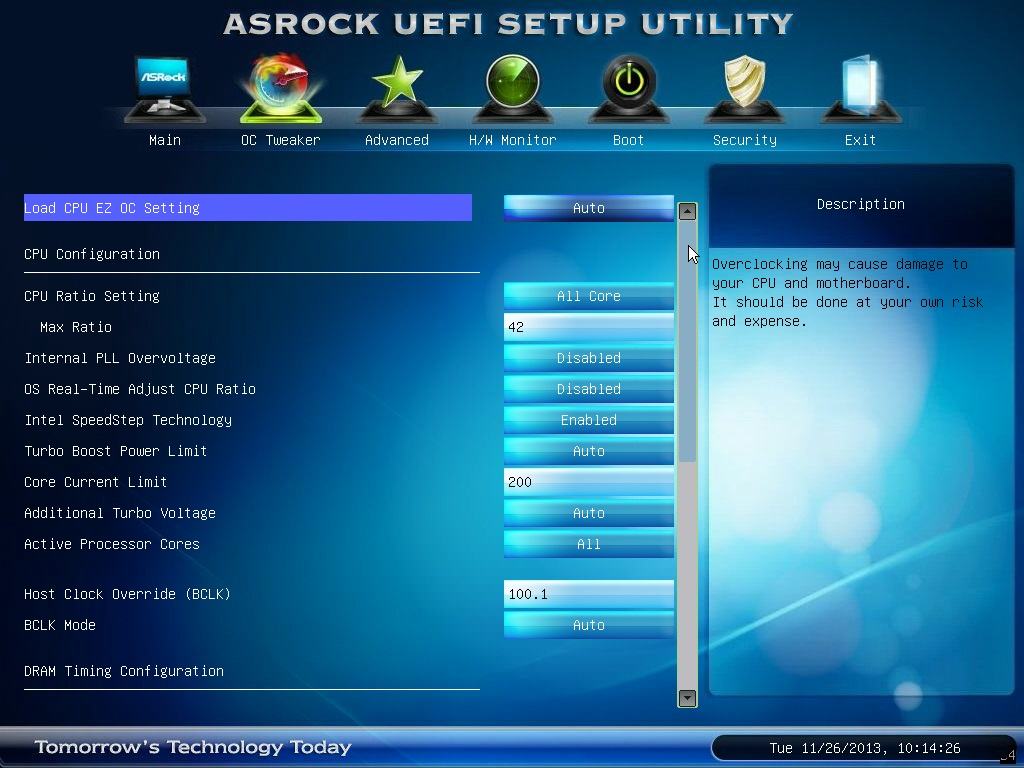

hier noch die Biosscreens mit fixer VCore wie geschrieben ich war schon mit 1.18V am primeln nach dem Kaltstart lief er nicht einmal mehr so an

ich würde vorerst die default-spannungen stehen lassen und die 4.2ghz damit dingfest machen ;) danach kannst du ja die restlichen spannungen reduzieren und fixen

Das ist das ja, was ich meine. So ein Kurzer Run reicht nicht aus. Oft kommt es vor, dass nach 1-3h die Unstabilität zum erschein durch Prime kommt. Deswegen lieber ein Test 3 Stunden laufen lassen und richtig ausloten. Anders machst du dir nur noch mehr stress, wenn nachher wieder was nicht klappt.
Ich würd an deiner Stelle mal LLC Aktivieren. Das kann auch ein Grund sein, weshalb der PC dann nicht ordentlich bootet.
Mit der PLL hat das nichts zu tun. Das ist nur ein Signal ;-)
Also lass die PLL etc.
Mach dich erst an die Vcore ran. Ansonsten ein anderes Bios Testen oder CMOS Clear.
Aber es liegt definitiv an den OC Settings.
Evtl mal dieStromsparmodis deaktivieren noch

Habe gerade deine Bios Screens gesehen.
Also.
PLL Over Voltage: Aktivieren
Speedstep: Deaktivieren
Den Core Current Limit mal auf 450 stellen (Falls es auf diesem Mainboard klappt)
Turbo Boost mal deaktivieren.
Und Spiel mit dem LLC. (Es liegt mit hohrt wahrscheinlichkeit an der LLC)

da ich 24/7 Settings haben wollte hab ich PLL Overvoltage Off gehabt PLL fix, Speedstep an weil eh dann mit Offset arbeite, Turbo ist aus anderer Reiter im Bios, und wenn ich LLC rein nehme brauch höhere Spannungen aber ich werd alles mal probieren
wenn ich PLL Overvoltage aktiviere geht er mir unter 1.3V 4.2GHz sofort in BSOD, auch den CCL auf 450 brachte nichts
Speedstep hatte ich deaktiviert
LLC um so mehr ich VDrop zulasse um so höher muß die Ausgangsspannung sein brachte auch nichts
vielleicht hab ich nur eine Kleinigkeit übersehen aber nach der such ich schon seit Release des IVY-E
