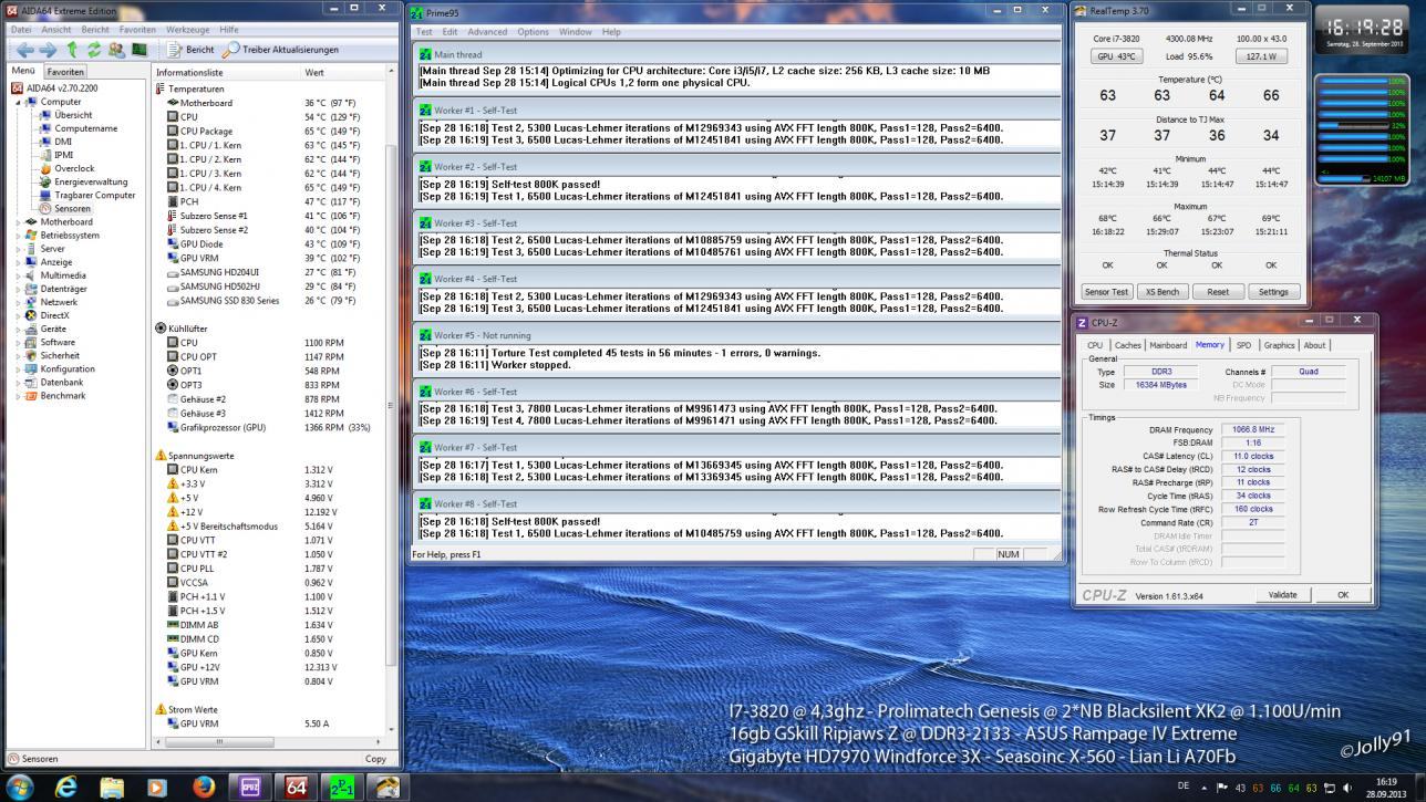

Nur so nebenbei, es sind DDR3-1600er Speicher, und unter 1,65v geht da nichts. Die einzigen Timings, die ich noch anpassen kann, sind die Secondary Timings, die Third Timings stehen schon. Das ganze hat mich mal 1 bis 2 Stunden arbeit gekostet. Aber man hat ja Zeit, und ich wollte mal sehen, wie sich das 3602er BIOS im gegensatz zum 3404er verhält, vom Speicher kann man fast sagen, es ist besser, aber die CPU braucht mehr...
  • i7-3820 @ 4,3ghz - 1,31vcore - 16gb GSkill RipjawsZ @ DDR3-2133 - 1,65v CL11-12-11-34-2T.jpg

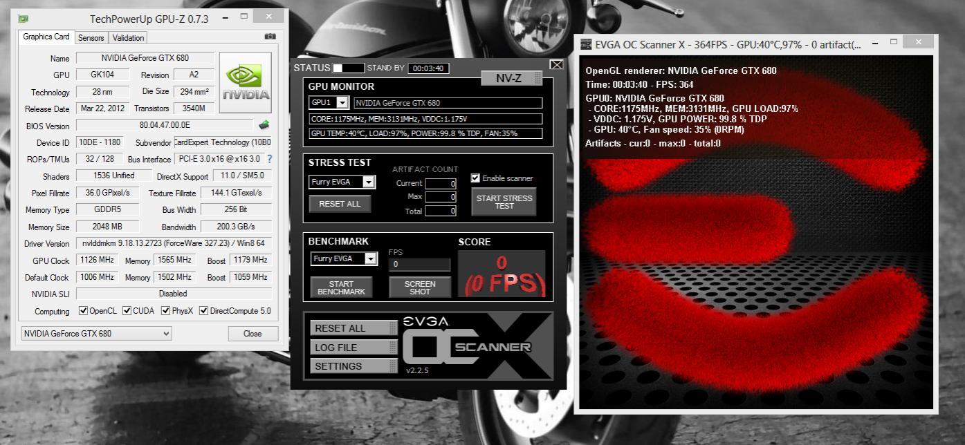

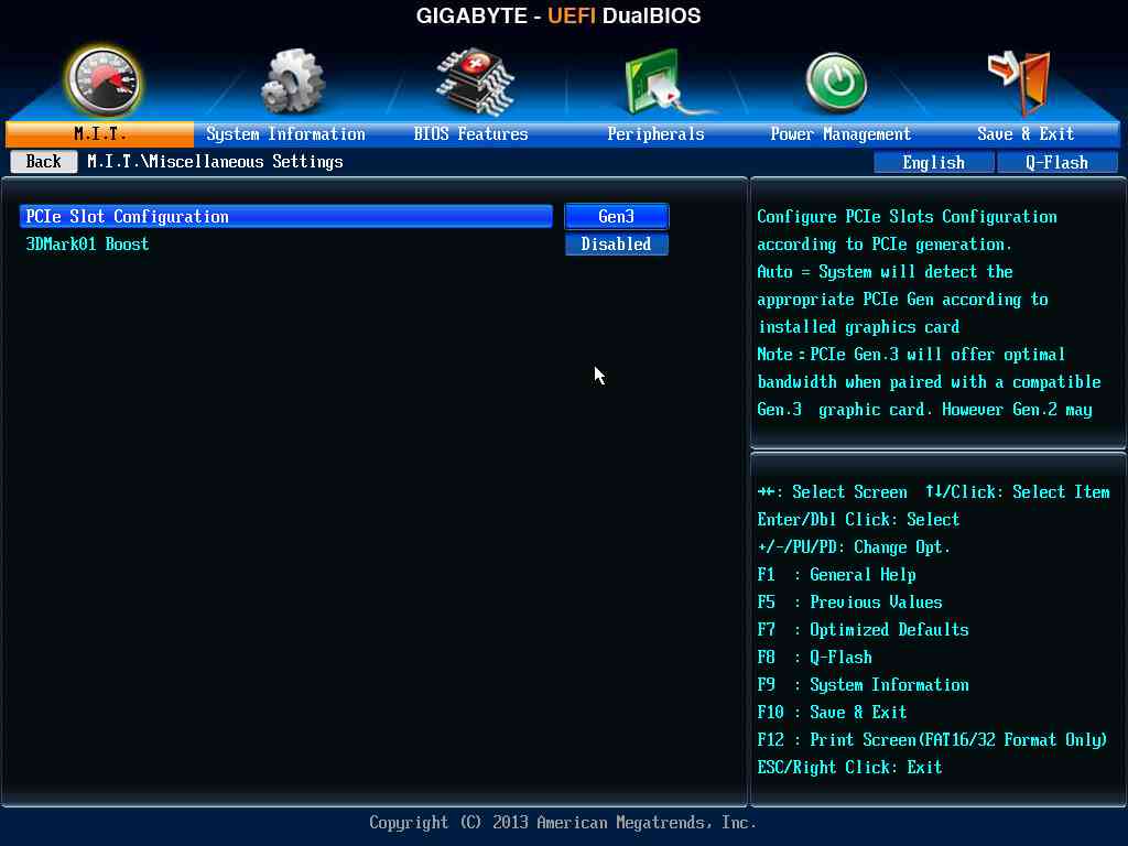

Seit dem Ivy Bios des Mainboard´s läuft bei mir PCIe 3.0 ganz geschmeidig!
Wie meinst du das? Läuft jetzt PCIe 3.0 ohne Hack oder mit weniger Vcore-Erhöhung?
