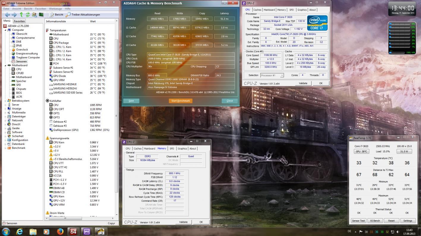

Also nachdem ich mein BIOS von 3304 auf 4403 upgetated habe, habe ich jetzt gleich mal ein faszinierendes Problem, die Speicher, bzw. der vierte Ram-Riegel verweigert den Dienst bei 1.866mhz. Da kann ich an allen Schrauben drehen, am Ende läuft es nicht mal mit CL-11-11-11-28-2T bei Mode 2 (Overclocking & Performance). Selbst mit 1,65vdimm und 0,950vccsa will der nicht laufen, wenn ich alle Werte im Speichermanagement vom Auto-Wert fixe, startet mir das System ja, nur mit 12gb Ram, aber wenn ich die ganzen Latenzen auf "Auto" lasse, habe ich den An-Aus-An Bug. Den das Board weis dann nicht, was es mit den Speichern machen soll, weil der eine das wohl nicht passt, und findet kein passendes Setting.
Mit dem 3404er Bios rannte es über ein halbes Jahr mit DDR3-1866 bei CL10-10-10-22 und 1T mit 1,60vdimm, und 0,95vccsa (seit 1 Woche --> 0,900vccsa). Jetzt rennt es eben mit DDR3-1600 @ CL9-9-9-22-1T bei 1,500v dahin, und mal sehn, halten tut es ja, aber ich denke das Problem könnte man mit dem GlockGen Filter auf 10, oder 20ms lösen, nur steht da aktivieren oder deaktiveren, bzw. "Auto".
Selbst die Internal PLL habe ich aktiviert, die eigentlich mit dem Speicher im wesentlichen nichts zu tun hat.
Aber schön, das der i7-3820 im Idle einmal unter 1,0v geht. :)
