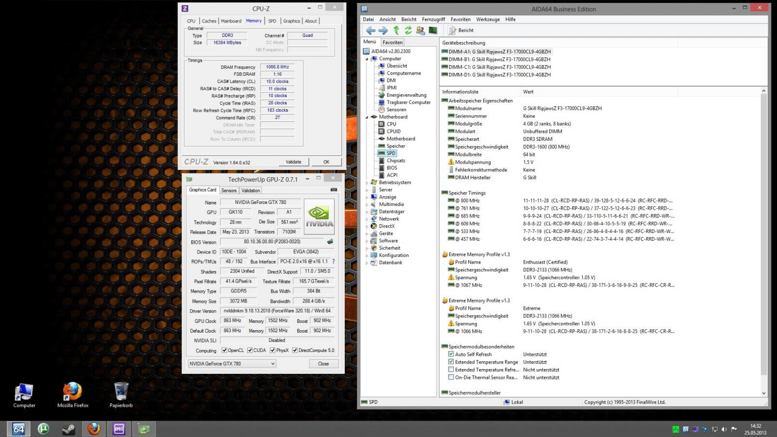

Ich versuche mal auch meine Speicher besser zum Laufen zu bekommen, wahrscheinlich mach ich einen grundlegenden Fehler, XMP ist deaktiviert und ich habe auch kein profile bei den Dram Settings laufen, nur die ersten Latenzen hab ich händisch eingegeben und den Rest auf Auto gelassen. Wie kann ich die zweiten und dritten timingspecs rausbekommen? Kann ich das evtl. mit einem tool rausbekommen? Momentan kann ich leider nur 16GB von 32GB nutzen, und bin schon bei entschärften 9-9-9-24 2T Timings @ 1666.:rolleyes:
Uuups, edit: sorry, meinte natürlich 9-9-9-24 2T Timings @ 1600. Ich lerns noch:xmas:

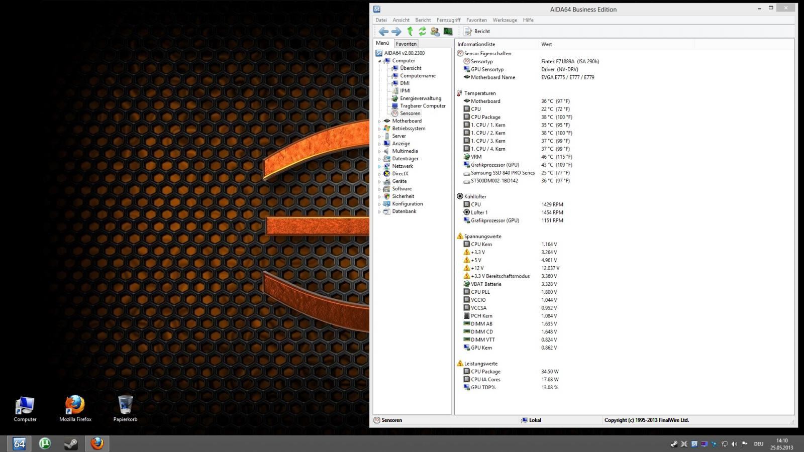

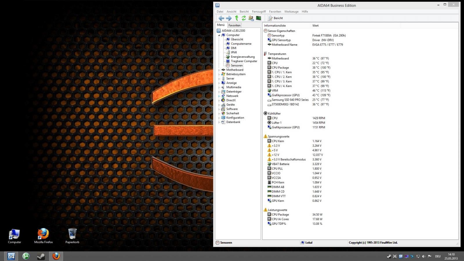

Ich muss sie so oder so grade auf 10.11.10.28 laufen lassen, wenn ich sie auf 9.11.10.28 laufen lasse, bootet der Rechner nicht mehr.
EDIT: So der Speicher läuft nun mit 10.11.10.28 bei 1.6V und 2133MHZ, also gebootet hat er nun, ich teste grade Prime.
Die Spannungswerte sind auch noch im Grünen Bereich oder?!
PLL 1.800v
VCCIO 1.050v
VCCSA 0.950v
PCH 1.100v
Grüße
Sharie

Wären da nur nicht diese blöden Riegel:
- Riegel einzeln zuerst in jedem einzelnen Slot getestetet via MemTest 4.2. Jeweils 8 runs mit Test 5. Ergebnis alle ohne Fehler (Specs hier 1866MHz / 9-9-10-2T sonst auto)
- Dann als Pärchen, Test wie mit einem Riegel. Ergab auch keinen Fehler (Specs hier 1866MHz / 9-9-10-2T sonst auto)
- 800er / 15000mb / CPU auf stock: Mems steigen als Dual Channel bereits nach ca. 2 Minuten aus, jedoch gehen nicht in blaue (Specs hier 1866MHz / 9-9-10-2T sonst auto und ohne XMP oder profile / VDimm 1,50 - 1.60 je 0.5 steps alles durch)
- das gleiche jeweils mit XMP und profile 1 und 2. Bei 2 startet Rechner nicht mehr, also CmosClear. Bei 1 sind Speicher auch auch nicht auf 1866 zu bekommen.
- Spasseshalber mal mit allen vier versucht, geht nur mit Optimal Defaults an, mmüssten also 1033 sein. Naja, das bremst das board schon aus...
- Dann hab ich auch noch Vttddr ausprobiert. Hier soll man ja die Hälfte von der Vdimm geben. Jedoch leider ohne Erfolg. War sogar noch instabiler.
Bin grad ratlos, aber versuchs weiter. Ansonsten werde ich wohl andere Speicher holen müssen.

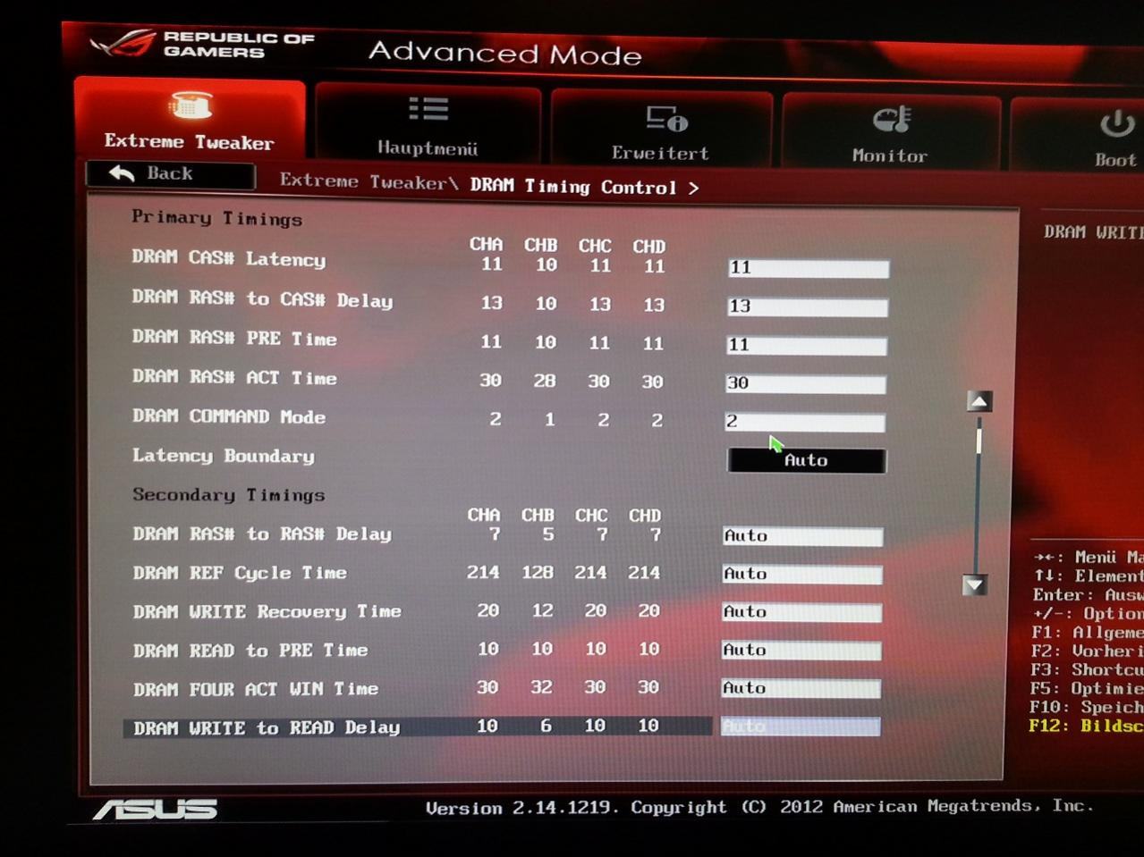

was mir als merkwürdig erscheint, sind die anzeigen im bios für die timings
dort zeigt er mir für den channel B nicht das an, was ich erwarte
werde wohl einen 3930k zum testen bestellen müssen...
