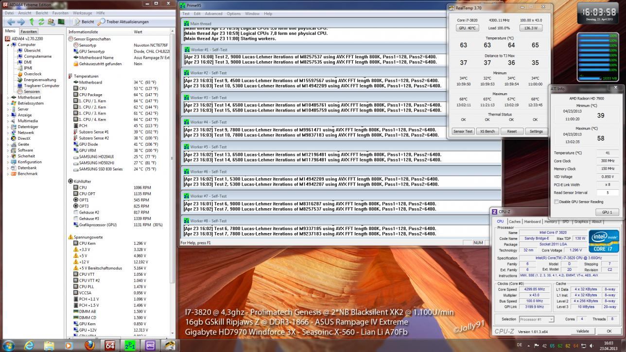

Und meine Kiste läuft endlich stabil, hab zwar nur an und ab probiert, aber der 800k musste einfach laufen, auch wenn alle Anwendungen ohne Probleme liefen.
Ich musste die Vcore und die Ram-Spannung erhöhen. Das ganze läuft unter last mit 1,296v und 1,600vdimm (Ramspannung) bei DDR3-1866 CL10-10-10-24-1T.
Die VTT und die VCCSA habe ich leicht (+0,025v) erhöht, (1,050v / 0,950v) aber dafür gibts mehr stabilität, und die paar mv werden an der Lebensdauer, sowie an der Wärmeentwicklung kaum auffallen. :)

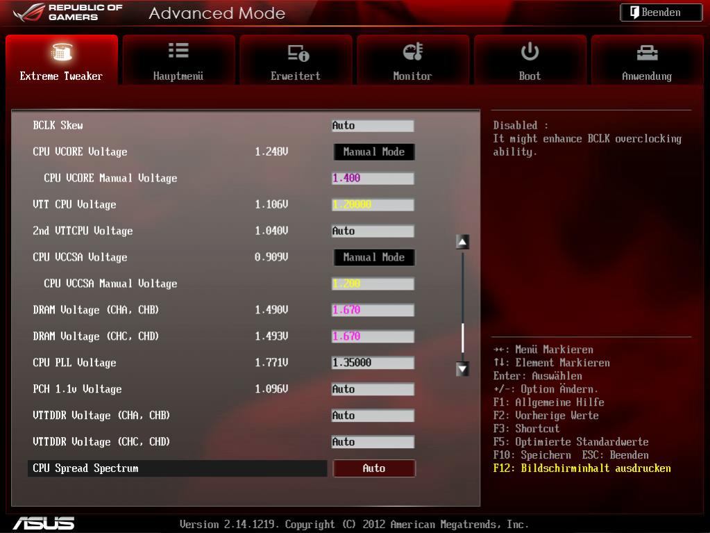

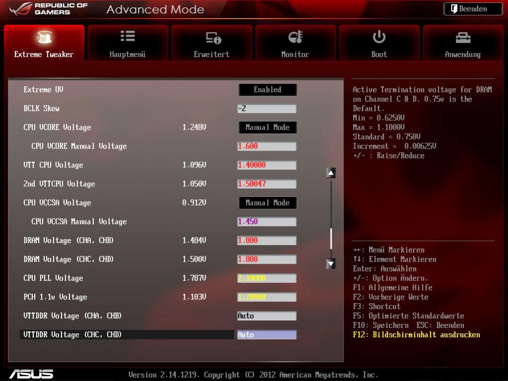

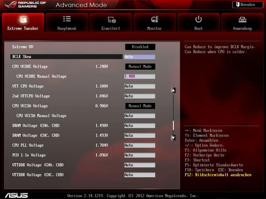

Zu den ASUS Profilen habe ich einmal ein paar Screenshots parat. :d
Die 2nd VTTCPU bei dem dritten Screenshot ist hart, den Rest steckt man mit guter Kühlung vermutlich enige Zeit lang weg.
