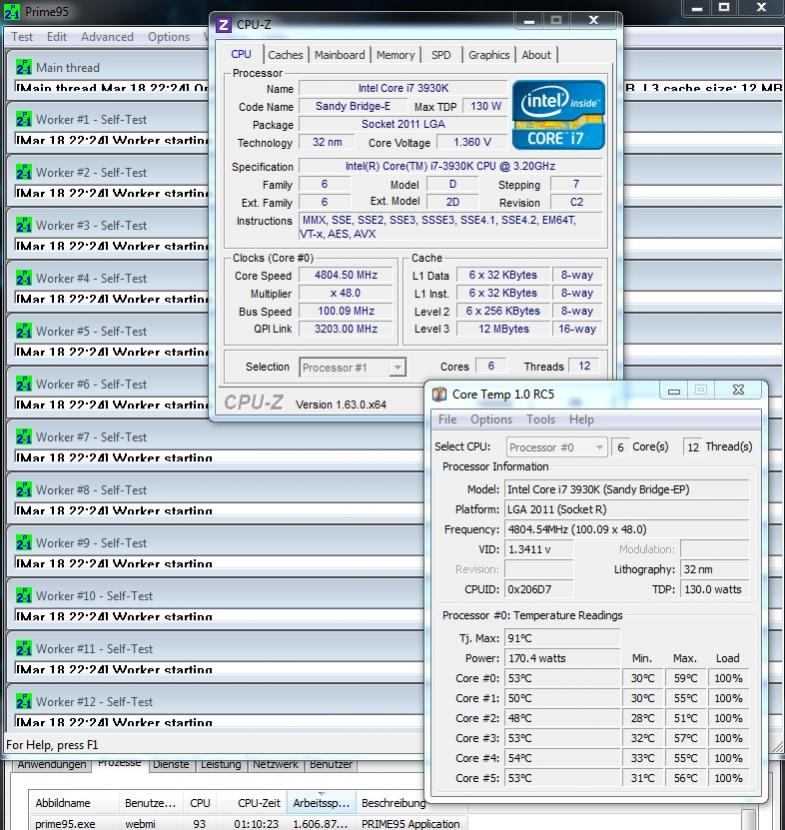

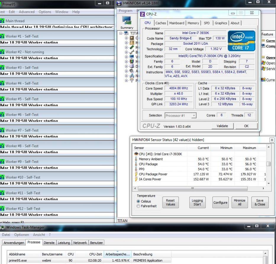

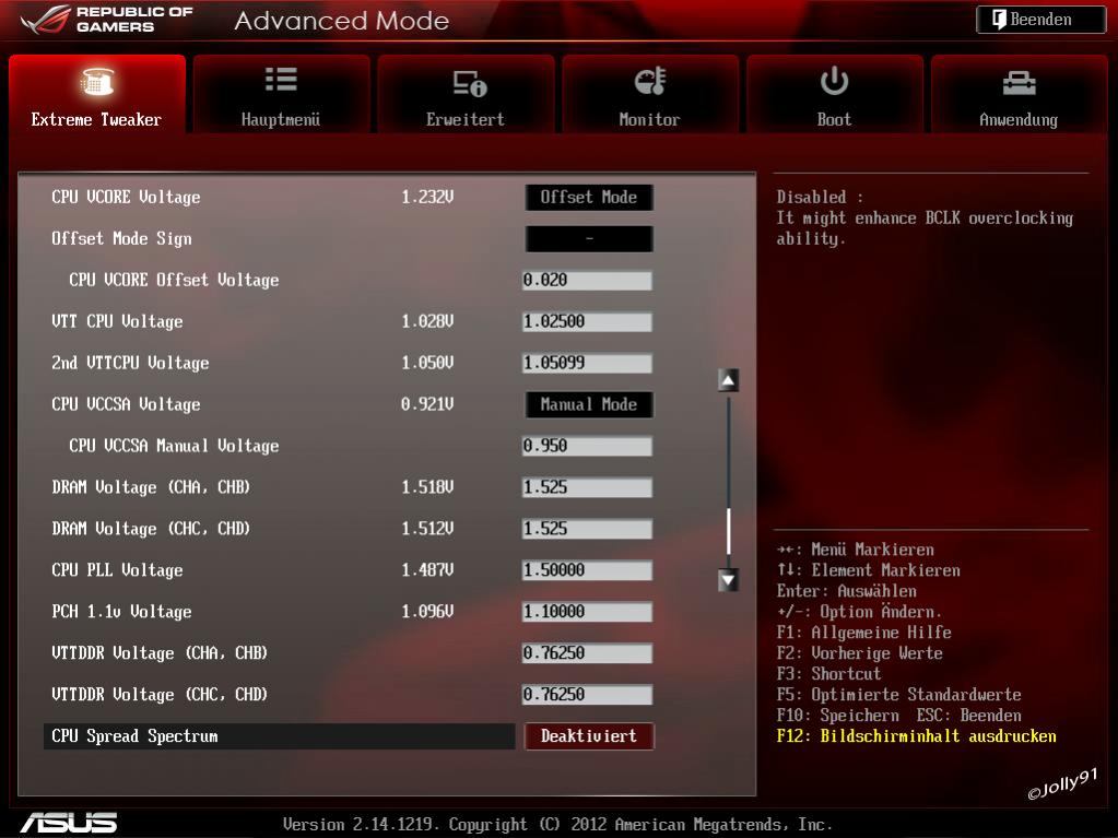

zeig mal deine Spannungen und die Temps via Coretemp
aktell hab ich das problem, dass meine settings zwar ganz gut primeln lassen, er im crysis 3 aber ernsthafte probleme hat. nicht ganz eine min bis zum 101er
bin nochmal um 0.05 vc hoch
was habt ihr so im boot vc und sa drin stehen?
das waren die übertäter, die lassen mir prime und c3 sofort crashen

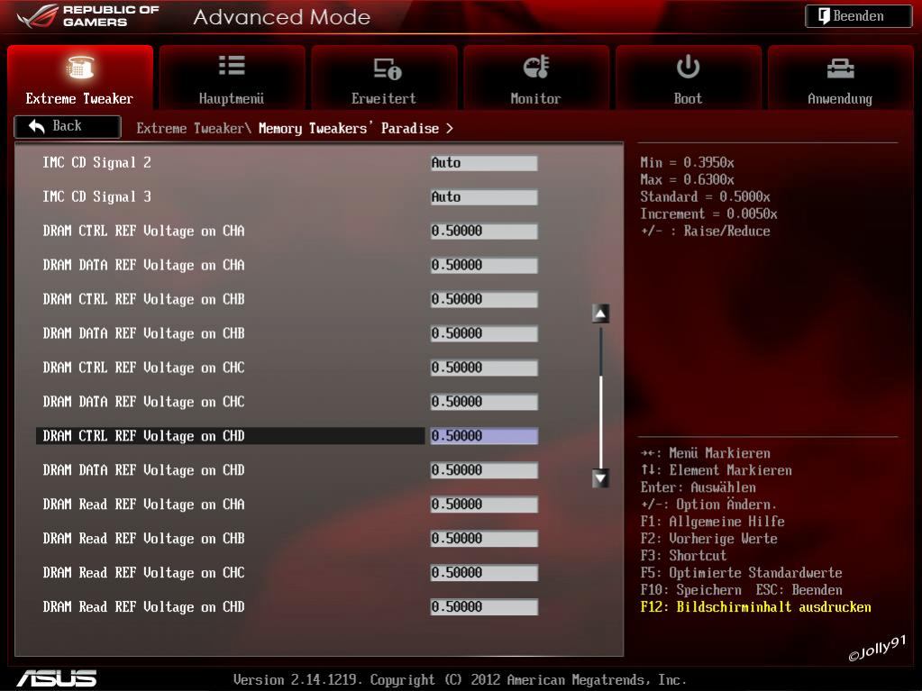

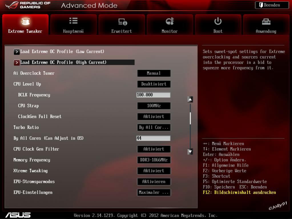

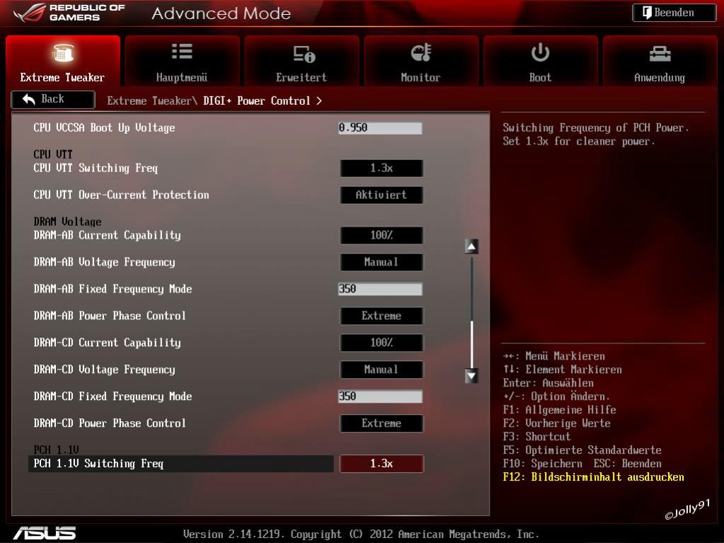

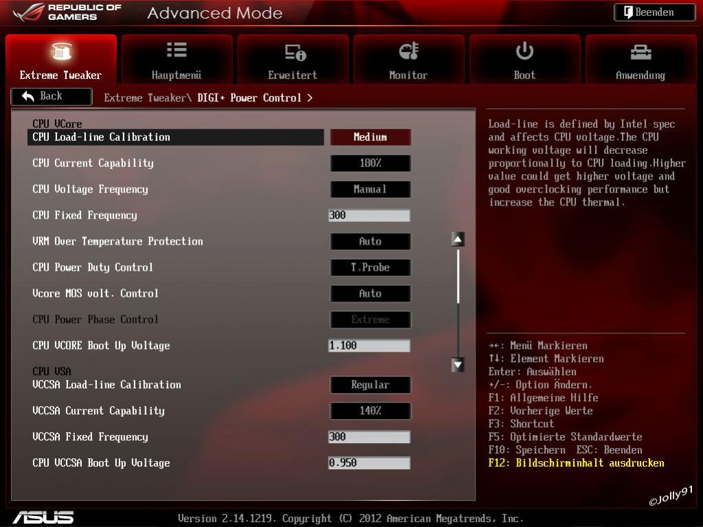

So sieht das bei mir aus.
Bilder sagen doch mehr als Worte. ;)
Hier mal ein Vergleich zu meinen Settings,damit liefen auch die 4,8Ghz mit dem 3970X aus meinem V-Thread (bis auf die Vcore)

Wen einer mal im BIOS die Energiesparoptionen einstellt, und das dann auch noch auf "Maximal", was eine Extremen Vcore absenkung zu folge hat, kann das schon hinkommen. Ich habe beim EPU nachgesehen, und da war das maximale Energieeinsparung aktiviert, samt Vcore Spannungsabsenkung (Extreme). Ich habe also auf "Höchstleistung" gestellt, und schon habe ich unter Vollast wieder meine 1,296v. Den Multi habe ich auch wieder auf x44 gesetzt.
Bei einer extremen Spannungsabsenkung lagen 1,280-1,288v an, bei hoher Spannungsabsenkung 1,288v und bei keiner 1,296 bis 1,304v die 1,304v sah ich nur, als ich unter Vollast das Profil von maximaler Energieeinsparung zu Höchstleistung wechselte.
C1E und der Rest bleibt aber Aktiv!
