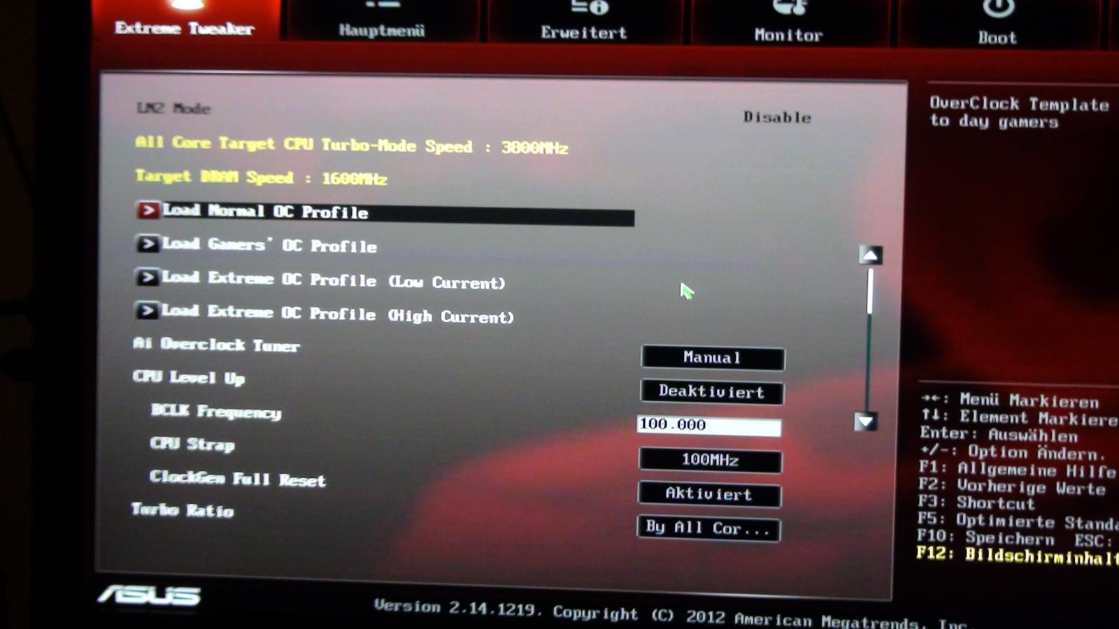

Ich hab das beim AI-Tuner mal XMP gewählt, danach durfte ich wieder etwas retour stellen, als ich wieder auf Manual stellte.
Naja, Booten ging, aber starten wollte der dann nicht. Hab ein bisschen was verändert, dachte ich lade mal das Normale OC Profil. Also ich dachte ich spinn, bei Vcore gibt der 1,400v und bei VTT 1,20v was viel zu viel wäre.

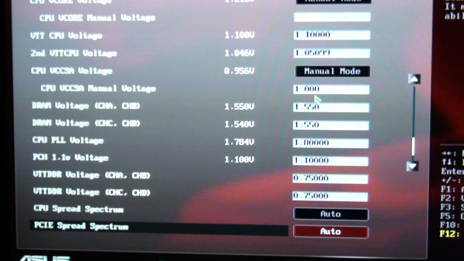

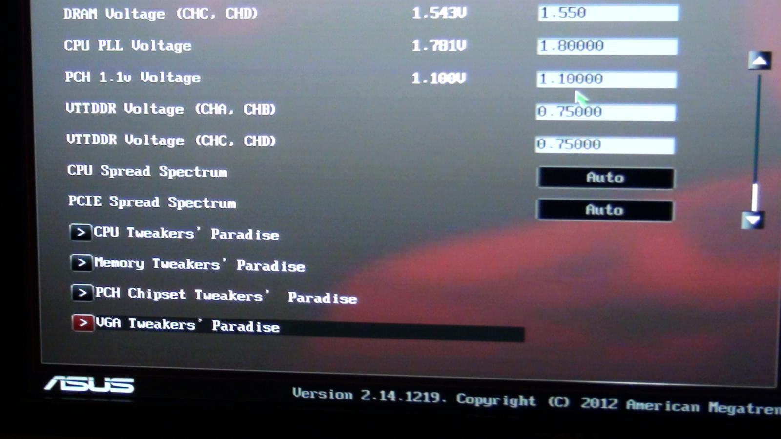

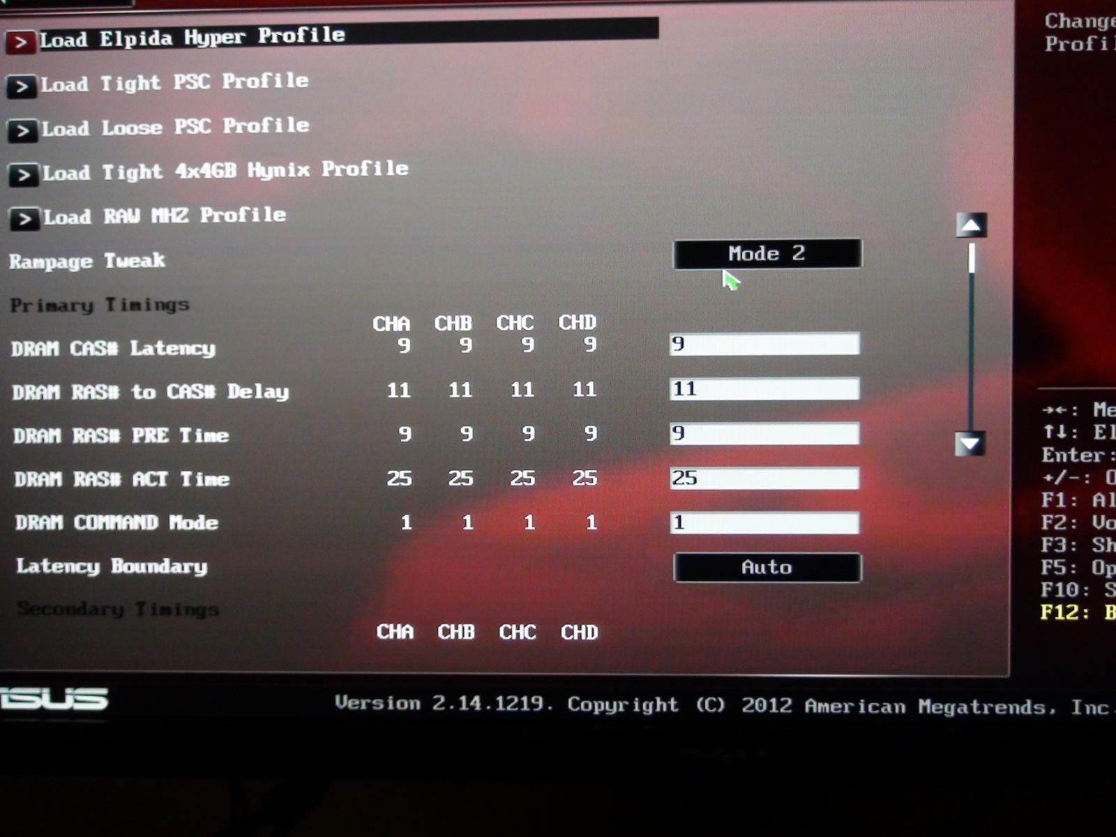

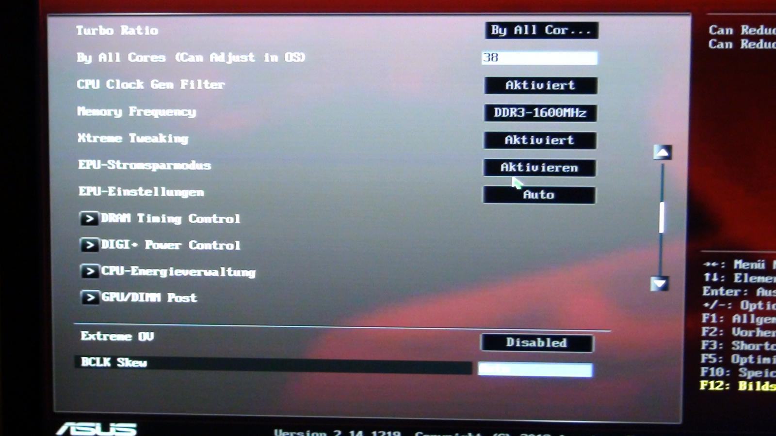

Jetzt hab ich mal alles auf Standard gesetzt, so wie ich es am ersten Tag einstellte, also alle Werte auf Standard gefixt, auch die in den Einzelnen Menüs habe ich alles zurückgestellt. Habe gleich mal alles durchgeschaut, will ja wissen, was mein Board wo einstellt.
Die Bilder habe ich unten eingefügt.
Bei der Vcore steht: 1,200v
Und sorry für die schlechte Qualität.

Du weist schon das es eine Screenshot Funktion gibt im Bios?

dann
XMP geladen -> shit , was anderes geladen -> shit ...
Schonmal zwischendurch nen richtigen Cmos reset versucht(ein paar min. Batterie raus) und alle settings von hand eingegeben ??
Extreme tweaking + epu stromspar shit -> deaktivieren
2x spread spectrum deaktivieren
Vccsa auf 0,9v
2. Vtt auf auto
Wie steht der trfc ???

VCCSA habe ich jetzt mal auf 1,000V sowie die VTT auf 1,10Vtt. Ich denke auch das es daran liegen kann.
Bei den 2. Spectrums meinte mal jemand die sollte ich auf "auto" lassen, sonst hät ich die schon deaktiviert.
