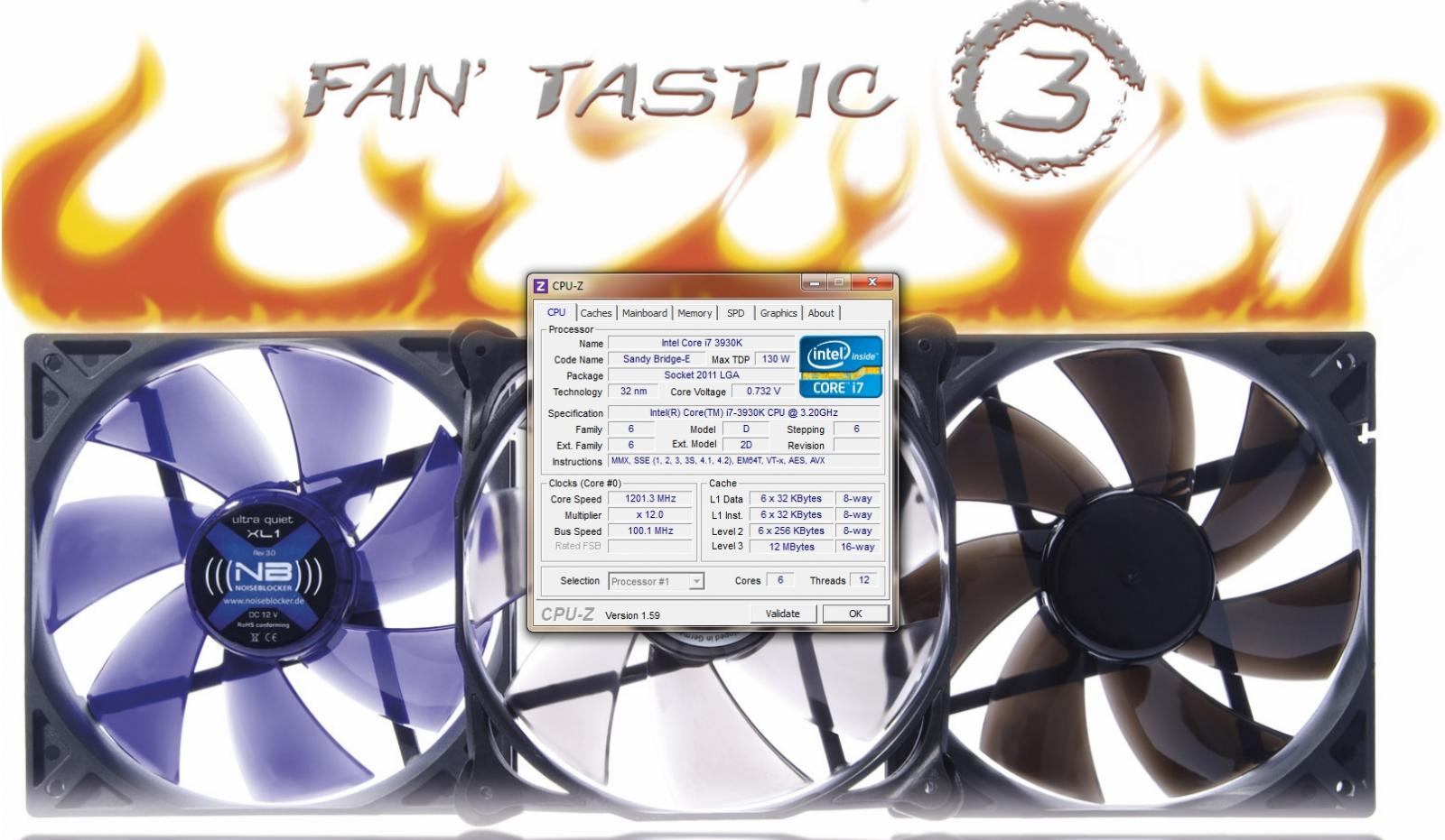

0.720V ist das niedriegste was ich im Idle meiner CPU zumuten kann ;) wenn ich mit Offset noch weiter runter gehe steigt er aus im Idle
den Screen hab ich ich nur mit 0.732V hinbekommen hatte wohl noch zuviel offen Steam etc ;)

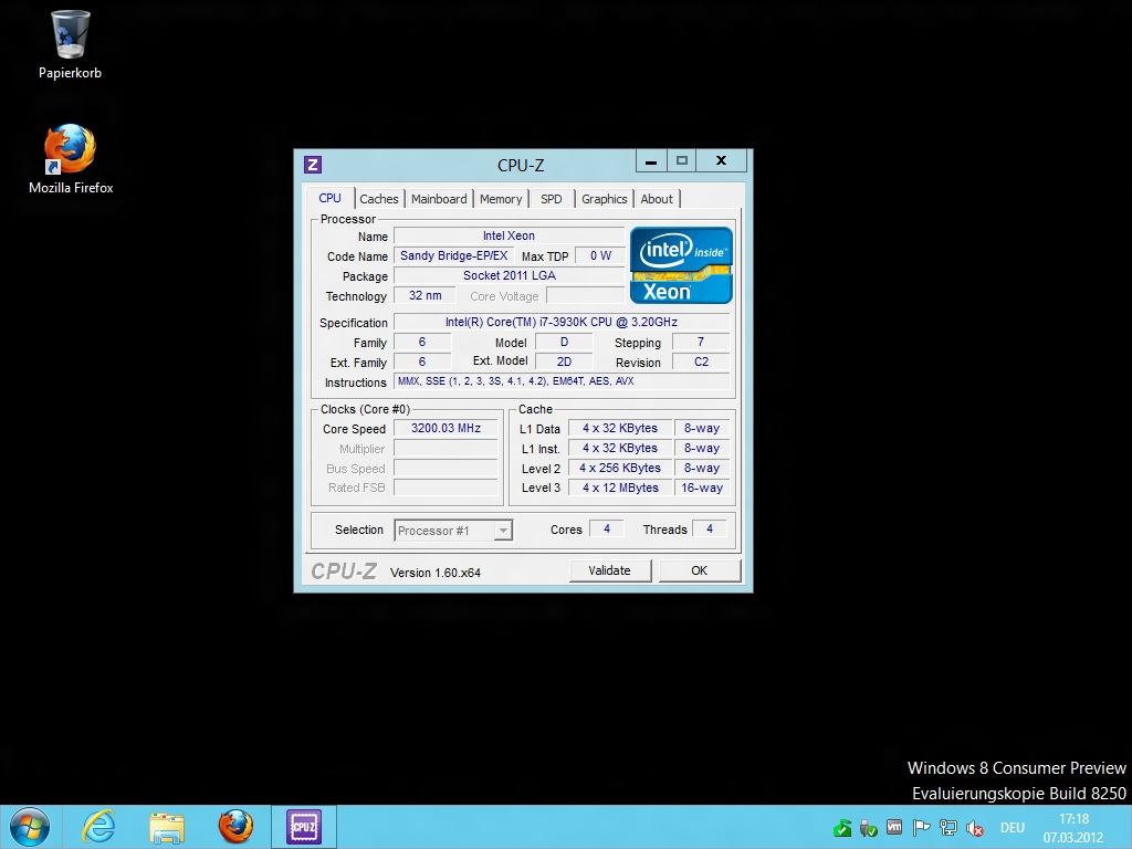

Hi
Hier mal mein neuer ESXi Server:
läuft mit einem 3930k C2 @ 3.2GHz und 32 Gbyte 1600MHz RAM. OC habe ich auf dem Server nicht vor...
Musste jedoch vom C1 Stepping wechseln, um in den Genuss von VT-d zu kommen.
