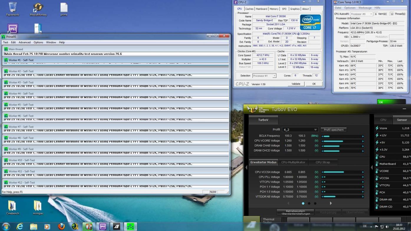

könnte mal bitte jemand drüber schauen, ob der Vcore bzw die Temps 24/7 tauglich sind ?
3930k luftgekühlt durch NH-D14 SE 2011 !

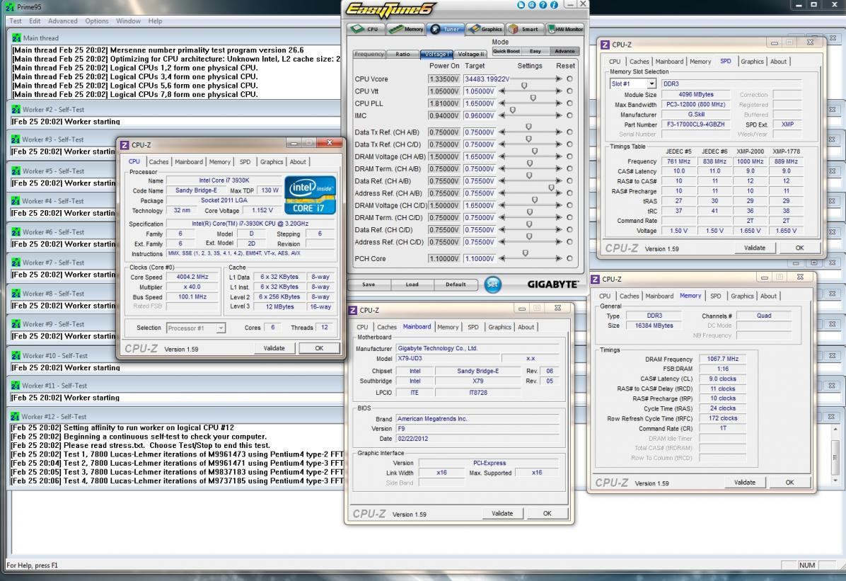

kann das Problem mit den G.Skill nicht ganz nachvollziehen hatte auf 2Boards mit vers. Bios keine Prob mit denen die rennen ......
