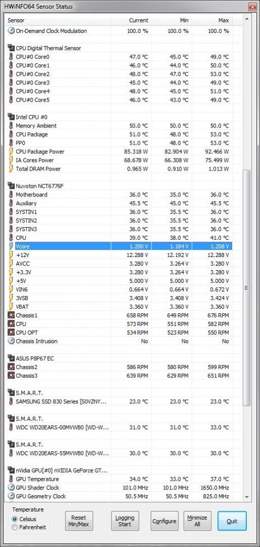

so mal ein Screen zum Thema H100 oder Luft was geht ;) VCore noch nicht optimiert auf dem Screen und bei offenen Fenster Aussentemp -10° ;) sonst wäre der Screen nicht zustande gekommen
bei 4GHz läuft er bei offenen Fenster dafür bei 45° Prime :) ein Traum

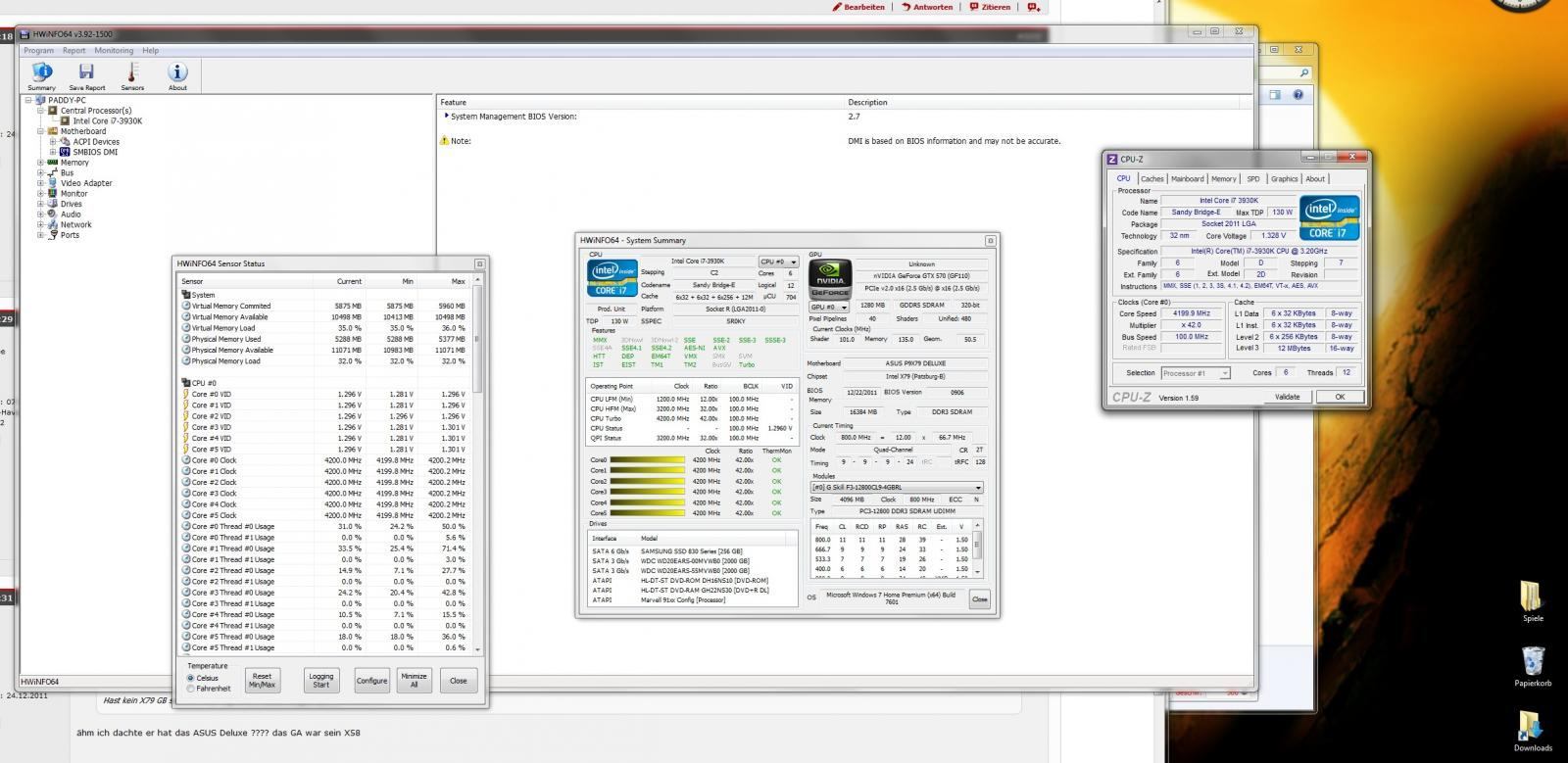

HWINFO64 habe ich knappe 1,3V im normalen Betrieb (Siehe Screenshot).
btw: Batch ist L151B489
das ist nicht dein Verbrauch sondern deine VID ;) aktuelle CPU Spannung kannst du etwas weiter unten auslesen ;)
aber von diesen Wert kannst du augehen bei Offset VID
sorry mein fehler

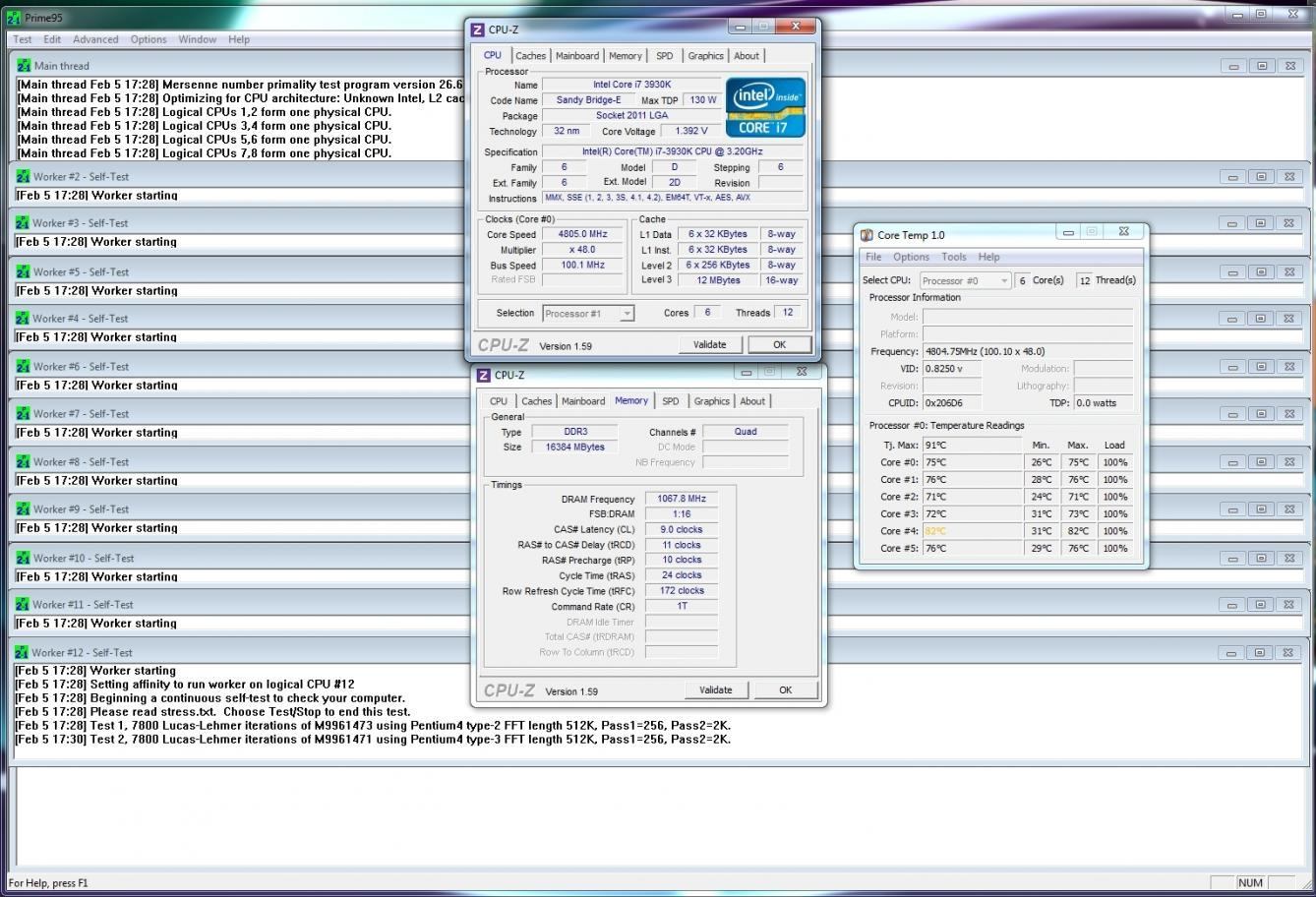

Guten Morgen kurze frage kann ich davon ausgehen wenn die CPU den 960 test 3 mal durchgelaufen ist das die Vcore passt?
Jups sollte zu 99% passen....außer Du erhöhst im nach hinein den Ram Takt.....
cool danke für den hinweiß.. bin hier gerade am laufen lassen werde dann mal wenn dsa so durchgeht nen screen posten.. aber bin im mom nicht so glücklich.. 4500@1,312V..

kann mir einer bitte sagen welche spannung bei 8k test geprüft wird? mir ist dabei 1 worker ausgestiegen...
