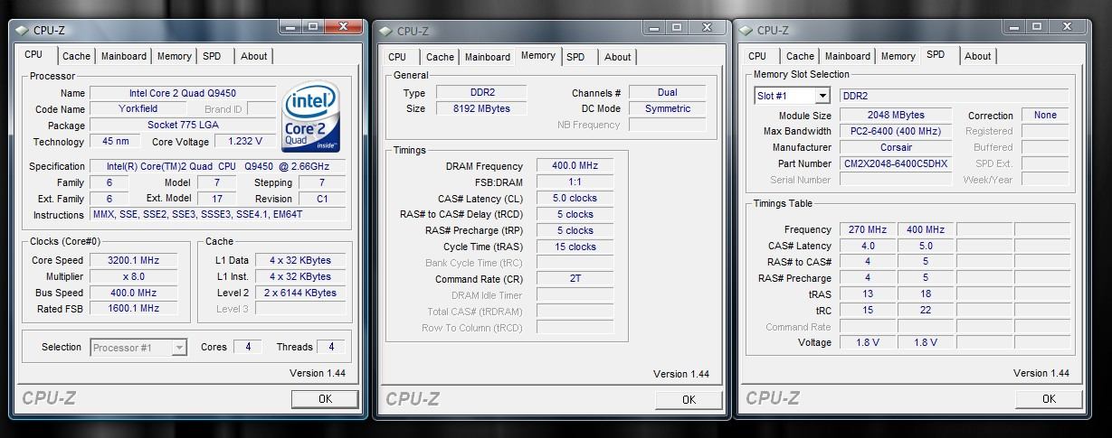

hab momentan 400x8
hätt zumindest gedacht das 450x8 machbar sind,aber da hab ich halt 900 Mhz auf denn Rams
Ja und was soll ich auf 5-5-5-15 stellen ist mom.alles auf AUTO
hiermal Shot vom CPU-Z
bekommste bei dem Board den Ramteiler nicht runter?Jetzt einer hier einen und dann limitiert der Ram?!? NEEEEEINNN warum ist die Welt so grausam!!:motz:
leider nur auf 1:1 / 1:1,25..usw wird aber immer mehr

auf jeden denn,da kannste ja die teiler nach unten ändern,was ja bei dir nicht möglich ist(nur nach oben) aber wie vorher schon geschrieben,ändere mal die timings ,entweder auf spd und sehr sanfte von hand ,dann müßte noch ne menge gehen
Muss leider gestehen das ich mit den Timings der rams absolut nicht auskenne SPD ist eingestellt und Cas Las .. etc auf Auto

na dann stell mal wie oben schon gesagt von spd auf manuell,dann änderst du die timings auf 6/6/6/18 oder höher
Äh ja, und die Teiler werden ja auch vom Ram angeboten, nicht etwa vom Chipsatz, oder wars andersrum? :shot:
Alle Intelchipsätze ab dem 965er haben als kleinsten Teiler 1:1, da müsste unser Q9450-Besitzer schon ein 975X-Brett kaufen. DDR2-1066 dürfte aber die Ram-Limitierung aufheben, denn er ginge bis 533 MHz innerhalb seiner Spezifikation.
auto kann bei übertaktung je nach board zu problemen führen. alles manuell einstellen ist auf jeden fall besser ...
Werde ich mal Probieren sofern mir wer sagt was ich da umstellen soll
