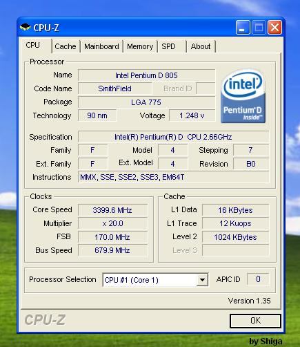

Man hab ich Glück!
Mein Pentium D 805 hat einen V-Vore von 1.25.
Was für Temps sollte der 805er im Idle haben?
Nunja, das hängt doch immer von der Kühlung und der Taktung ab...
Laut deinem Bildanhang ist der Prozzi ja schon bei 3,4 GHz, da hatte ich mit meiner Billig-WaKü Temps so um die 30-35°C Idle. Mit einer guten Luftkühlung wird es nicht anders sein.
Über meine 3,8 bei 1,45V komm ich sicher nicht hinaus. In Idle bin ich bei 40-45°C und unter Vollast bin ich fix bei 63°C und der Prozzi fängt an zu Throtteln.
