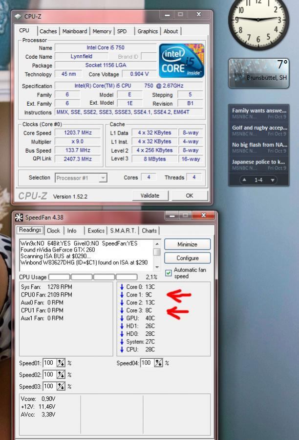

Ich glaube Mmichel hat das selbe Problem. Kann also mal vorkommen. Was sagt denn Coretemp?
SpeedFan liest gern mal Mist aus - nehm CoreTemp.
