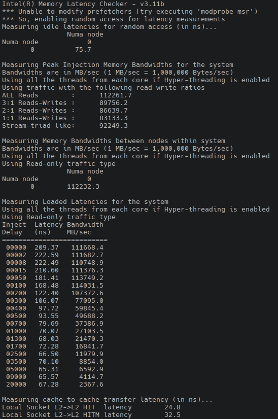

Ich bin ja auf MSI, da gibt es die 1895 (noch) nicht.
Habe die ME 1854 (genauer kann ich es nicht sahen) sowie MC 0x116 und komme so auf 75-85ns Latenz laut dem Intel Tool.
Was wäre da eigentlich ein guter bzw. erwartbarer Wert?

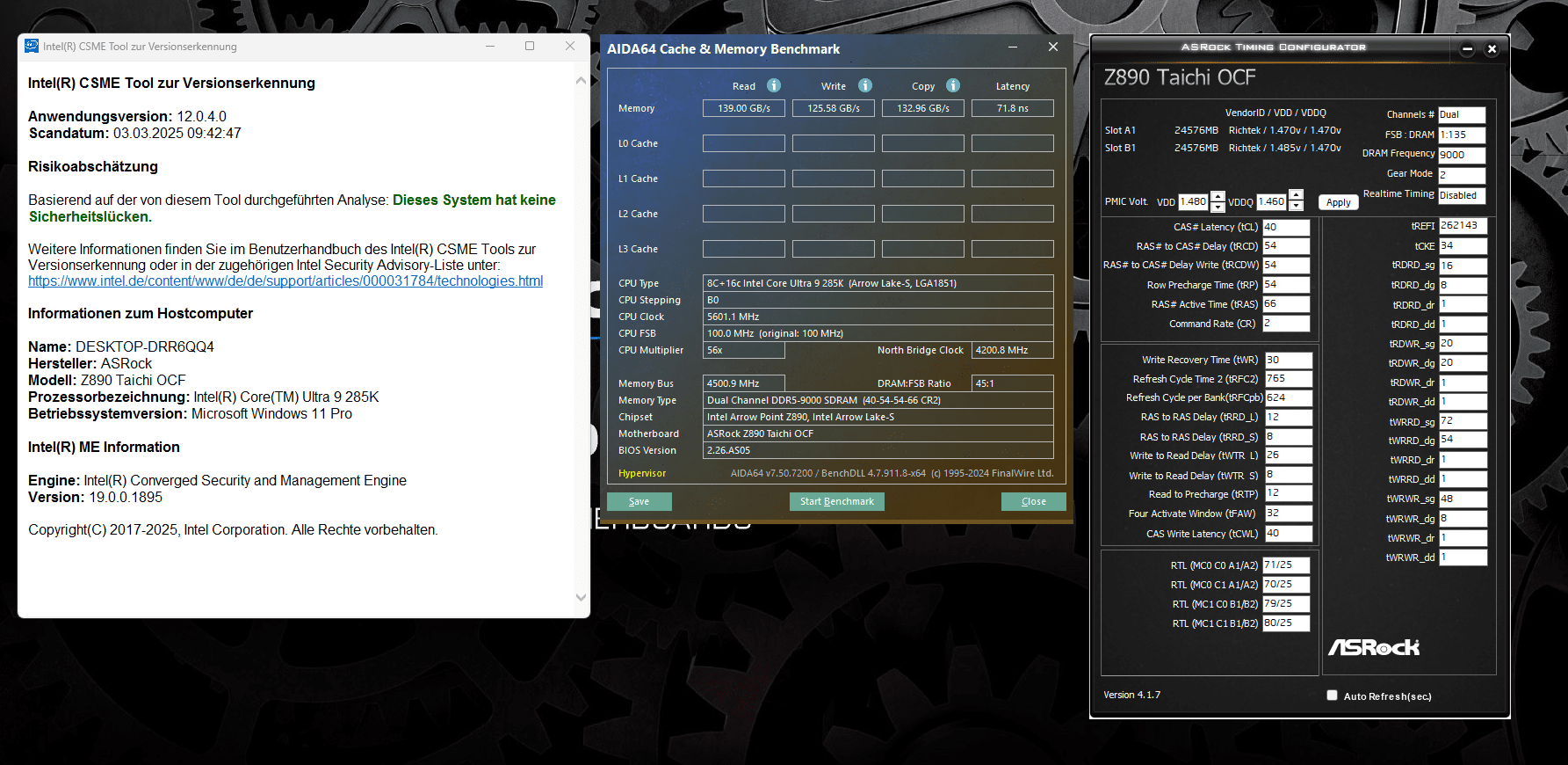

@Trill hier die Belege:
Mit dem Fix von @Veii
ohne den Fix von @Veii
Ich hab von gefühlt allen BIOS Versionen Screenshots und kann mit Sicherheit sagen, dass es bis 2.23 keinen Bug hinsichtlich der Latenz gab und der mit der 2.26 reinkam.
Mit nem einigermaßen schnellem RAM sind normalerweise knapp unter 80ns normal.

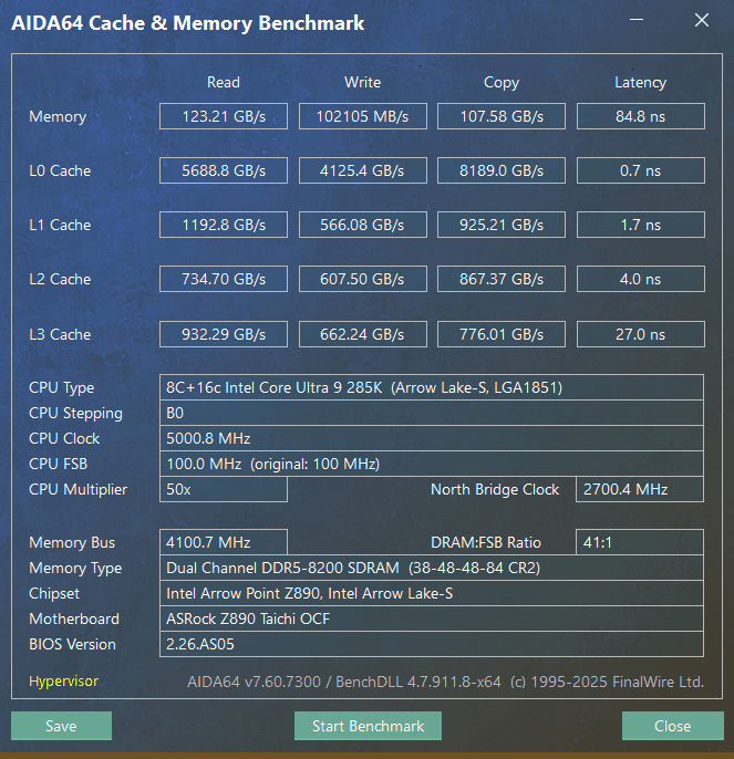

bei mir mit 8400CL40 (XMP) 80-81ns und vorher war 92-93ns (2.26 AS05)
Edit : mit 2.23 hab ich auch 80-81ns also wird wohl stimmen.

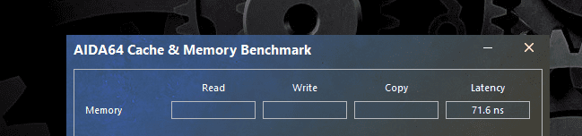

So sieht das bei mir aus also nach update auf Bios 2.26 AS05 habe ich von Veii den ME fix noch ausgeführt (03_1985VFast)
Latenz ist nur ein wenig besser geworden hatte erwartet unter 70NS zu kommen: aber so ist es, wenn ich kein Fehler gemacht habe:

Sie sollte schon ca. 5ns besser sein?
Ne konnte ich nicht erreichen kann aber auch nur NGU und D2D mit max 3.1 fahren.
Welcher der beiden Werte limitiert weiß ich nicht müsste ich nochmal probieren, welcher ist es der in der Regel?
Auf 1v die steht bei mir auf 0.8v ich probiere das noch mal.

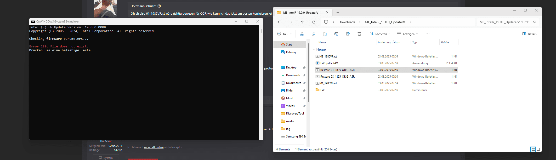

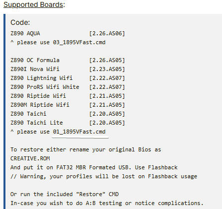

Ah Mensch :-)
Du hast Glück dass dein Board überhaupt noch startet :oops: bzw der Flasher etwas intelligent ist
OCF ≠ AQUA
Restore 01, reboot und dann flash 01 (y)
Oder um es sauberer zu halten, FLASHBACK CREATIVE.ROM & try again
Oh ah also 01_1985VFast wäre richtig gewesen für OCF, wie kann ich das jetzt am besten korrigieren, einfach die 01_1985VFast nochmal ausführen?
Restore_01_1895_ORIG-ASR.cmd
Da dein Board zu der ersten Kategorie gehört. B860 Unterstützung folgt demnächst.
Oder das 2.26.AS05.ROM als CREATIVE.ROM umbennen
Auf einem FAT32 MBR formatierten USB Stick packen
Und dann flashback benützen.
// alle deine Bios Profile werden durch Flashback gelöscht !

ok also damit ich jetzt kein Fehler mache, wiederhole ich:
also restore_01_1895_ORIG-ASR per Admin ausführen, neu booten und dann 01_1985VFast per Admin ausführen, richtig?
Genau !
Du musst das "Als Admin ausführen" nicht beachten
Das Script nimmt sich die Admin Rechte
Der Random-Latenz Unterschied ist in Aida64 ~6ns
In Pyprime etwa 3%, in GB6 nur 1%
Bei MLC etwa ~7-8ns Idle & Loaded.
In Spielen (0.1% Low) musst du es leider selber Testen :)
Dafür gibt es Restore & Update - für A:B tests.
Das Profil neuladen ist nicht nötig.
Sollten genügend Tests vorliegen, wird es Intel helfen ob wir eine Downgrade Erlaubniss bekommen bzw es zum Standard wird,
oder man sich für "die langsamere" Version dann bei 1902 Final (bzw neuer) entscheidet (y)
Mit restore_01_1895_ORIG-ASR klappt es aber nicht: ?
Mit restore_01_1895_ORIG-ASR klappt es aber nicht: ?Anhang anzeigen 1082562
Ouw, da ist ein Tippfehler
Danke !
Update ich gleich.
Bei beiden restore.cmd sogar...
Zu lange Nächte, danke~
Bitte neuladen :)

Danke, sollte geklappt haben, musste unerwartet nach beiden Prozeduren den PC vom Strom nehmen, damit er wieder gestartet hat aber es ging, dann später mal latency prüfen ;)
Edit:
2.26.AS05 mit 01_1985VFast:

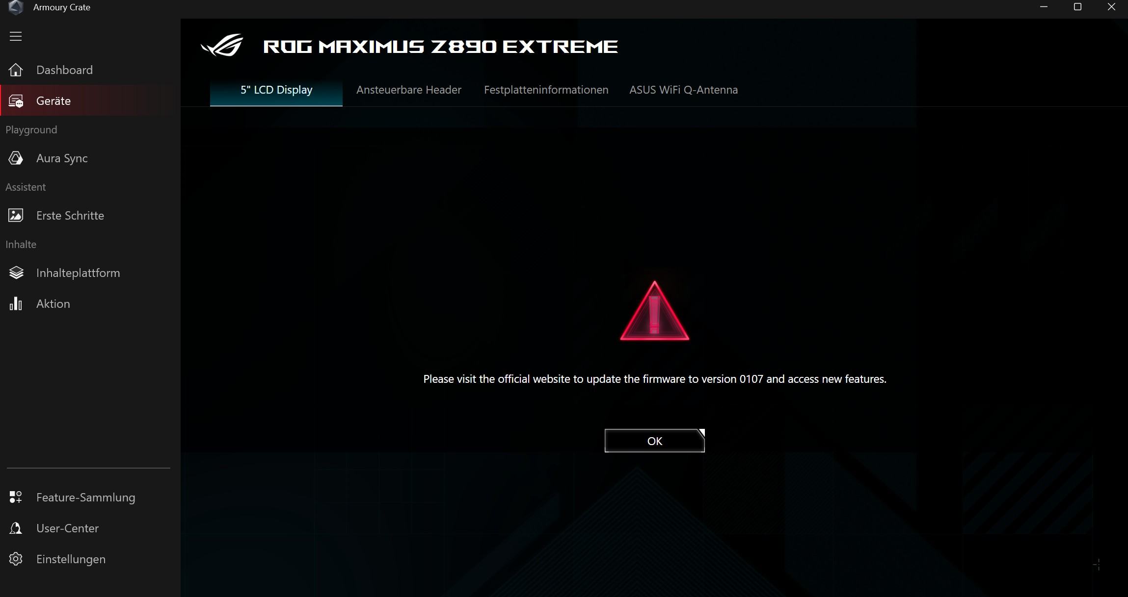

Hallo@MuTzE
bei mir ist folgendes Problem aufgetreten. Im Armoury Crate ist diese Meldung auf mein Z890 Extreme. Leider finde ich die vers. 0107 nicht. Hast du auch dieses Problem für das 5" Display?
ASUS ROG MAXIMUS Z890 EXTREME Firmware Update 0107 fürs LCD Display
MB LCD plate FW update tool for ROG MAXIMUS Z890 EXTREME.
2025/03/04
Version 0107
Download
Vielen Dank @lordberti
Ich habe sie nicht gefunden. Jetzt habe ich das Update aufgespielt und jetzt ist in Armoury Crate mein Mainboard noch Nichtmal registriert. Aber das Display vom Mainboard funktioniert wenigstens noch.
