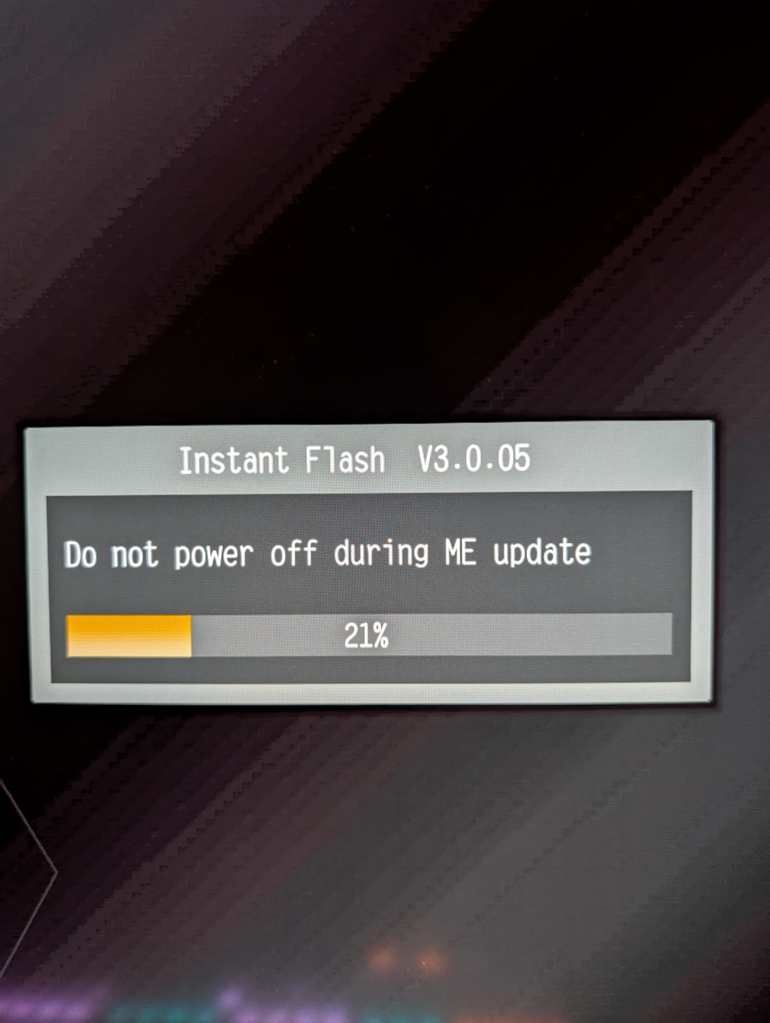

Installation ein wenig hakelig, aber scheint auch ein ME Update zu beinhalten:
War jetzt auch das erste Mal dass ich alle PINs und Kennwörter nach einem UEFI Update neu einrichten musste

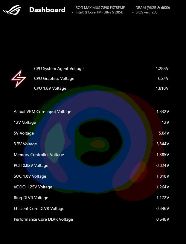

Ich kenne die Stock Werte der Spannungen vom AL nicht, aber wenn ich teilweise lese, dass 1.50v+ SA dauerhaft(?) anliegen... kann das nicht zu einem Problem führen?
Die DIEs werden immer kleiner, aber die Spannungen steigen.. ist doch verrückt. Aber was weiß ich schon. 😊
Ich hab bei mir im Bios nichts an den Prozessor-Werten verstellt. Im Dashboard von Asus Armoury Crate pendeln die Core-Spannungen zwischen 1,2x und 1,3x Volt.

Dürfte das Board sein, sind ja schon ein paar Asus Z890 Boards auf die Art über den Jordan.
Echt? Ich dacht, norby wär ein Einzelfall gewesen...
