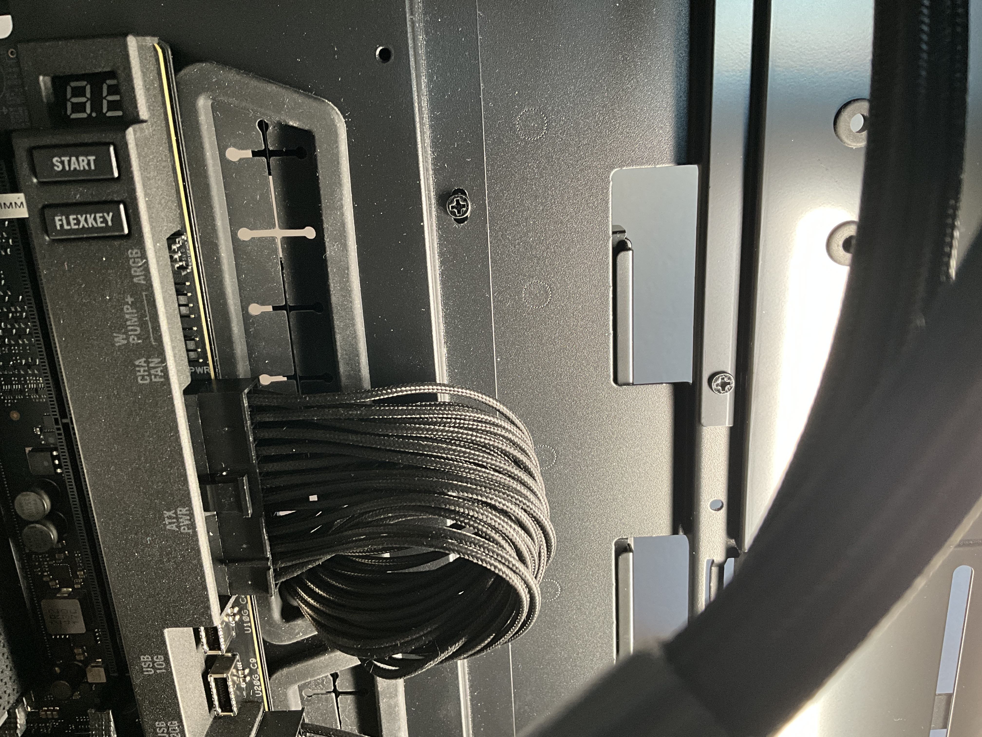

Steck doch erstmal deinen ATX richtig rein bevor du hier weiter fragst.
sollten eigentlich alle da sein, aber der ATX sieht wirklich nicht richtig drin aus.
Das andere UEFI auswählen wäre aber tatsächlich auch ne Maßnahme
Dann Kabel prüfen, der 24er sitzt im leben nicht richtig.
Wenn das nicht hilft, mal auf bios rom 2 wechseln und gucken.
Wenn das Bios zerlegt ist, aufgrund vom falschen flashen dann startet auch nichts.
Doch der 24 er sitzt richtig fest. Ich habe den gerade gelöst und nochmal fest eingedrückt . Wie Wechsel ich auf bios Rom 2.

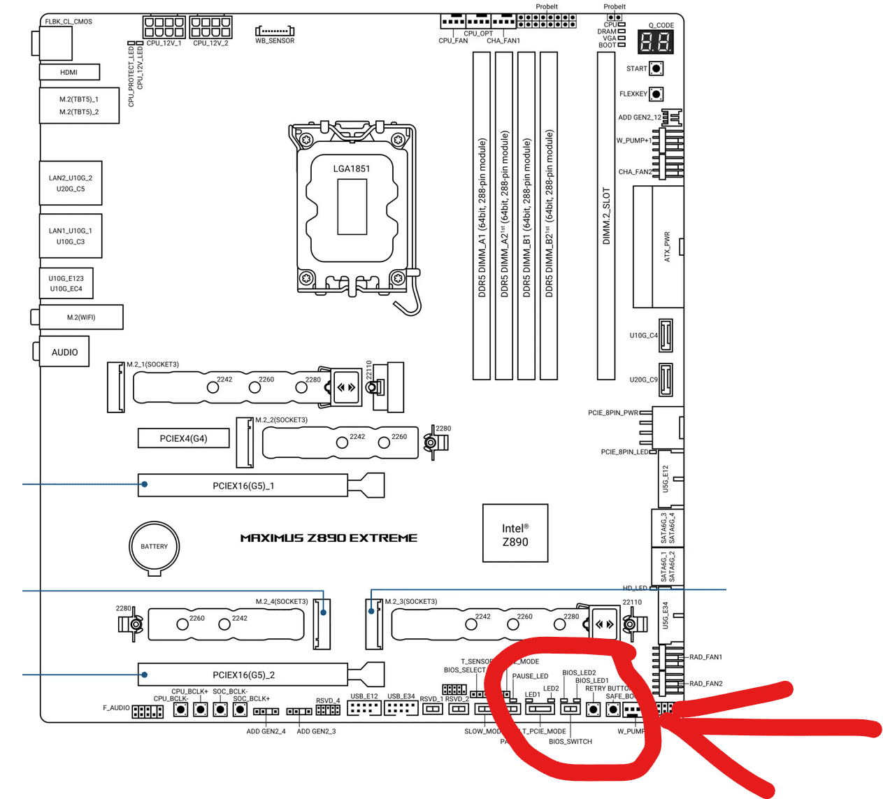

- Clear Bios Button Drücken. Auch mal 1x kurz und gleich wieder 1x lange gedrückt halten für mehrere sekunden.
- Mit nur einem Ram Riegel Probieren zu Starten.
- Manchmal kann es auch sein das das Board nicht startet weil die GPU nicht richtig drin sitz oder Monitor nicht angeschlossen ist.
NEIN, sitzt er nicht. Das haben dir bereits mehrere Leute gesagt. Es gibt 100% sicher kein Mainboard auf dieser Welt bei der ATX Stecker 2 Millimeter Luft hat. Ob deine Probleme daran liegen, keine Ahnung, aber der Stecker ist definitiv nicht richtig verrastet!
So sitzt er richtig!
So wenn es nun nicht läuft bleibt nicht mehr viel. Entweder du nutzt Kabel die nicht original von der PSU sind und die machen Probleme oder deine PSU oder das Board ist hin. Starten sollte es immer, egal ob die gpu sitzt oder der ram... spielt keine Rolle. qcode sollte erscheinen und Lüfter andrehen.
Wenn du Custom Kabel nutzt, einmal bitte originale tauschen.
(y)
(y)
wollte ich auch schon schreiben, hätte auch erklärt, warum der ATX so lose drin saß
Oder Worstcase, du hast die Abstandshalter am Board vergessen oder einer sitzt falsch und du hast nen kurzen.
das ist mir bei meinem GB Board (EATX) mal passiert, weil es an einer Stelle kein Loch hatte, wo aber eine ATX Schraube hätte sein müssen !!!
Sieht man nach dem Einbau nicht mehr, nur wenn man eben alle 9 Schrauben festdrehen will, es aber nur 8 sind :hmm:
Wenn ich die Schraube beim image 0169 so sehe, dann wirft das echt fragen auf ^^
erleuchte mich bitte, mir fällt da nix ungewöhnliches auf, maximal, dass die eine nicht komplett drin zu sein scheint
Board Abstandhalter sind alle dran
und zu viele?
Ich mache jetzt erst mal Mittag und danach auch ich die kiste erstmal auseinander und neu auf. Ich melde mich danach nochmal
das machst Du richtig.
Erstmal erden und nen klaren Kopf kriegen, das ist nie verkehrt (y)
