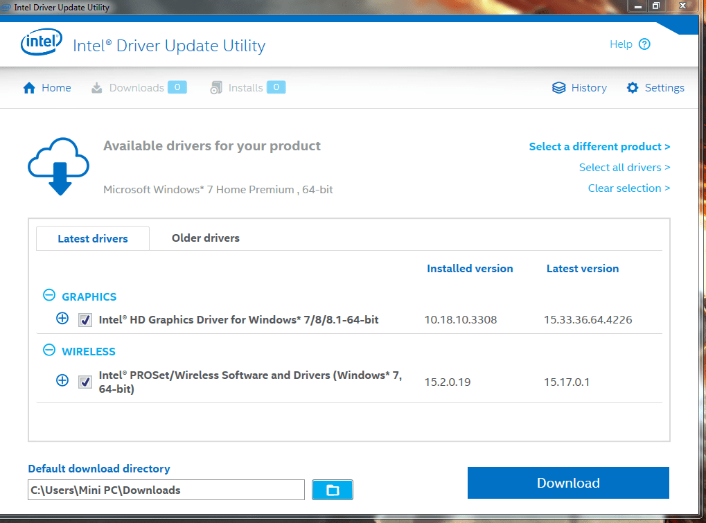

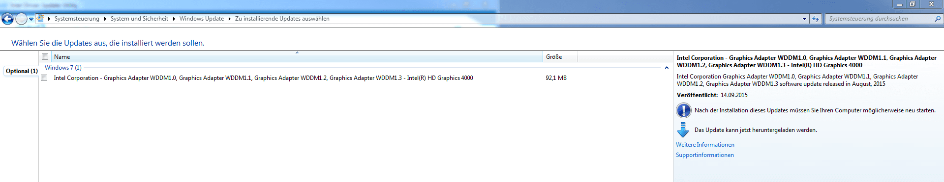

ich suche einen Treiber für den Grafikchip (HD 4000) von meinem Mini PC. Ich habe schon versucht den aktuellsten zu installieren und trotzdem findet Windows Update einen Treiber:
Dann hab ich es mit Tool "Intel Driver Update Utility" versucht. Der hat 2 Treiber gefunden:
Das runterladen hat geklappt aber die Installation danach ist fehlgeschlagen. Diese beiden musste ich dann
manuell installieren. Der Grafiktreiber ist der gleiche den man im Netz findet vom 25.05.15. Der neue ist laut "Windows Update" vom 14.09.15.
Wieso das Tool einen Treiber für "Wireless Software and Drivers" gefunden hast weiß ich nicht. Den aktuellsten vom Hersteller hatte ich vorher schon drauf und Windows Update hatte da auch nichts gefunden.

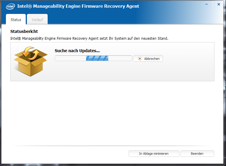

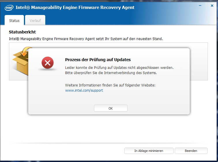

Ich denke Intel hat da so seine Probleme mit seinen Treibern. Z.b. das Tool "Intel Manageability Engine Firmware Recovery Agent" benutze ich seit ca. 5 Jahren und wenn man "auf Updates prüfen" geht dann sucht er und sucht... bis eine Fehlermeldung kommt. Die gleiche Meldung die ich schon seit Jahren bekomme :rolleyes:
Sind diese Probleme bei Intel bekannt oder läuft bei mir was falsch?
Du benutzt mir für meinen Geschmack ein paar viele Tools.... Für mich klingt das nach einem falsch Konfiguriertem OS:
- Treiber Installationen die manuell angestoßen werden müssen
- Update Tools, die nicht nach draußen Telefonieren können (Firewall? Router?)
Ich denke eher, dass du hier einige Probleme hast und nicht Intel.
Wieso MS sagt, dass der Treiber vom 14.09. ist, sollte klar sein, wenn man verstanden hat wie die Treiber über MS angeboten werden. Intel gibt die fertigen Treiber an MS und MS verifiziert diese dann und nimmt sich irgendwann mal nach Lust und Laune ins WHQL Programm auf.
Der gefundene Treiber ist vom: 6/5/2015 (15.33.36.64.4226), mittlerweile gibt es aber einen vom 8/7/2015 (15.33.38.64.4252)
MS hat also mal eben über 4 Monate gebraucht. Von daher bist du immer besser bedient direkt beim Hersteller die Treiber zu besorgen.
