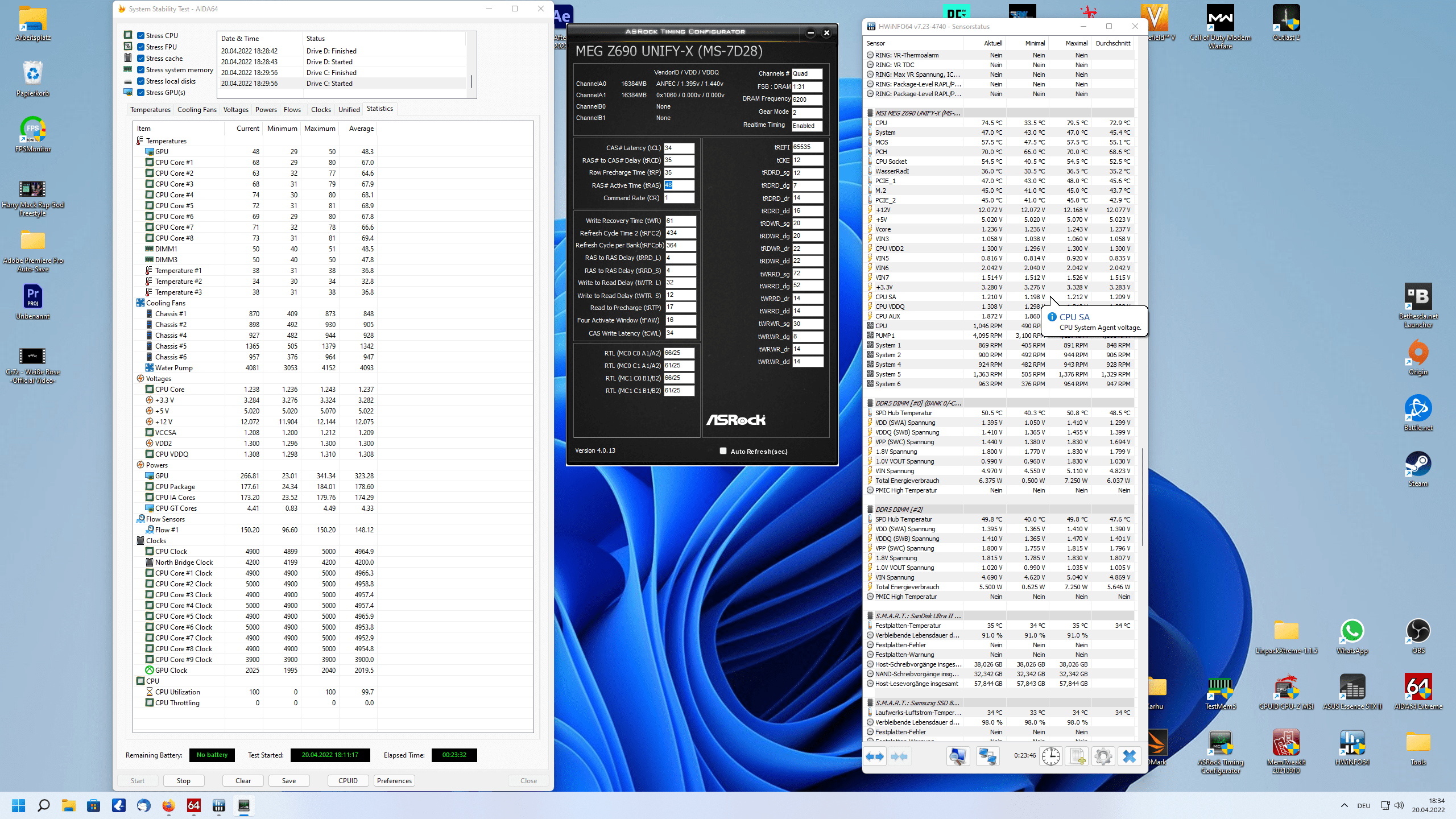

Wieviel Spannung hast du bei dir eigtl anliegen..? Hast du das gleiche Kit wie ich..?
Hab die F5-5600U3636C16GX2-TZ5K.
Spannungen hier..
Ah okay, ich hab das F5-6000U3636E16G Kit.
Woran kann das liegen das das ASRock Tool bei mir keine Werte annimmt..? Bei dem ASUS MemTweak oder wie der heißt, ist es das selbe.. Muss man da vielleicht im Bios erst was freischalten..?

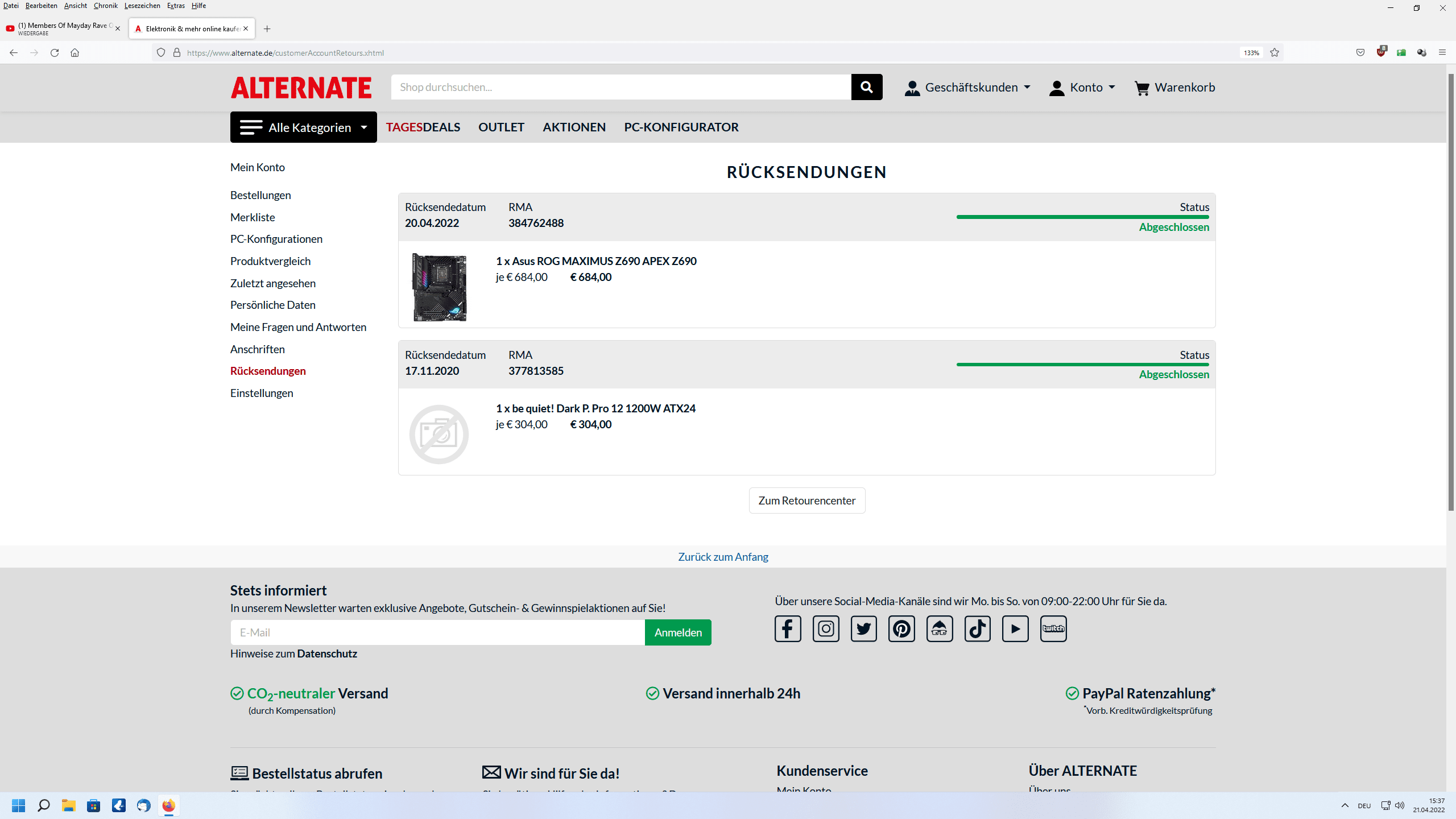

RMA bei Alternate abgeschlossen. :unsure: Ich vermute das die nix finden und mir das Krüppelboard zurücksenden...
Update:
Sehe gerade unter meinen Bestellungen das ein Apex versendet wurde. Frage ist obs meins ist oder ein neues... Hab aber noch keine Mail darüber erhalten
was nun Sache ist...

Hab gerade mit Alternate per FB geschnackt. Soll wohl ein Austausch statt gefunden haben und wohl neues Board. Da bin ich ja mal gespannt.

Hab ich gemacht, bin jetzt bei 34-34-34-62 2T und hab die werte geändert. Bin jetzt bei 63ns. Schon mal gut.. :)
Läuft aber noch nicht ganz stabil. Manchmal geht der TestMem5 mit dem 1usmus_v3 durch und manchmal haut er mir ein Fehler raus.
Spannung hab ich auf 1,35v. Hatte schon auf 1.355 aber da gab es noch mehr Fehler.
Tippe das liegt an den Temps, sobald der über 60°C kommt wird der zickig.

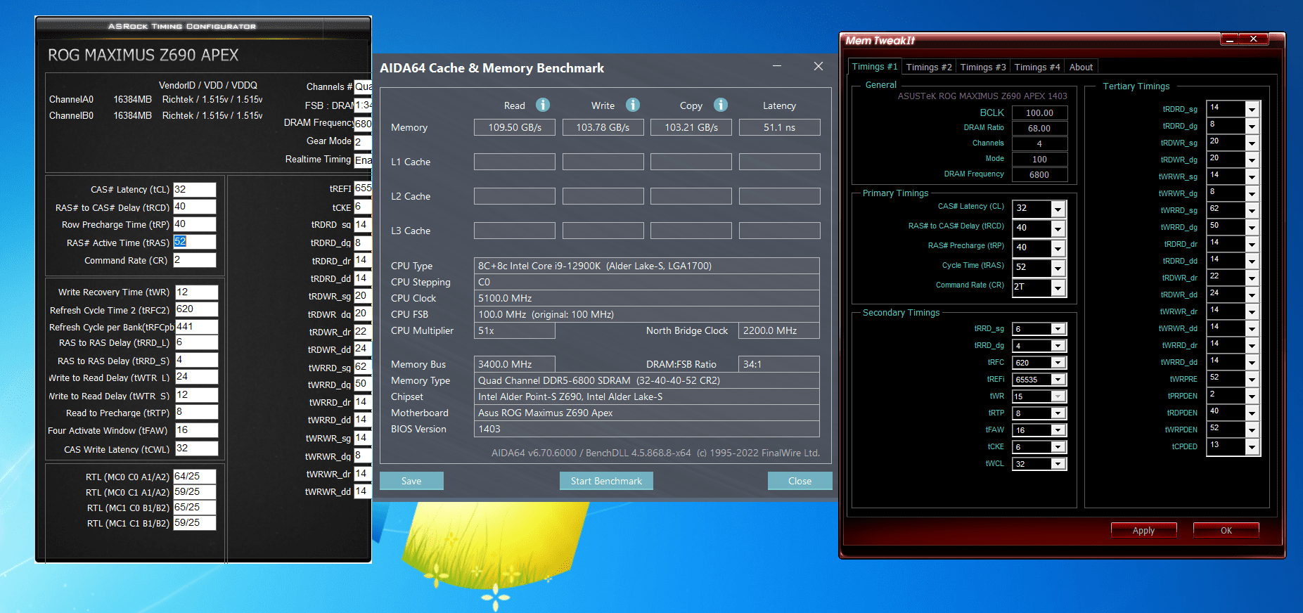

Wenn man dann mal ein gutes Apex gefunden hat läuft es aber:
Bin grade am 7000Mhz Setting ausloten für 24/7 mit knapp 49ns.
Wäre es möglich das DDR5 RAM runterzutakten und dadurch die Latenzen auf DDR4 RAM Niveau zu bringen?
.png
Jein. Was den reinen RAM angeht, ja. Was die Gesamtlatenz wie in deinem Beispiel angeht, eher nein. Deine sehr niedrige Latency von 33.6ns hängt auch mit der CPU Architektur zusammen. Mit 12 Gen kommst du nicht mehr in die Region.

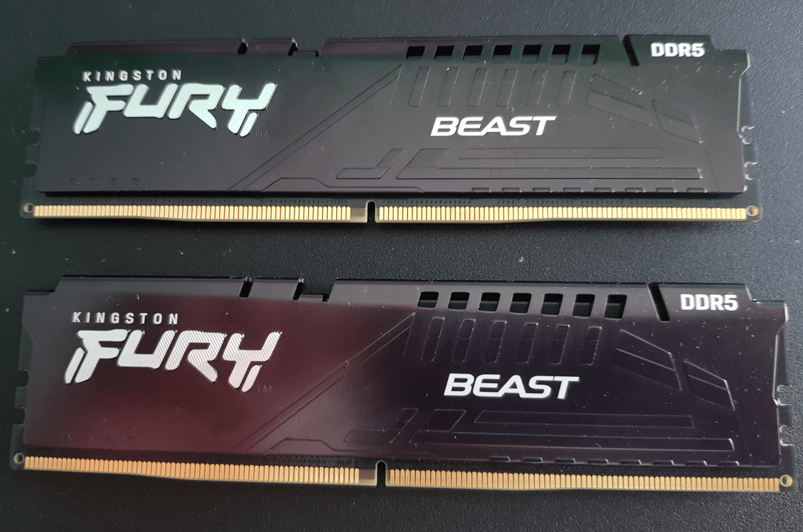

So mein Beitrag gegen die hohen DDR5 Preise,
Günstiges Hynix 6000 CL40 Kit von einem Foren Genossen gekauft, schauen wir mal, ob die Overclockers Dream sind, wie so viele sagen 😛
Liefen bei mir auch 7400, also an den dimms wirds nicht scheitern 😅. Viel Spaß damit
