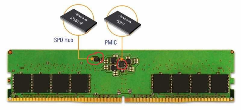

Baue heute mein Gskill schon mal auf den Monarch um. Muss ausser den Chips natürlich, nur der kleine PMIC gekühlt werden oder auch das drum herum s. Bild?
So ein kleines Pad kriegst du eh nicht geschnitten :fresse2:
Einfach ein Pad wie bei den Speicher IC‘s drauf und gut

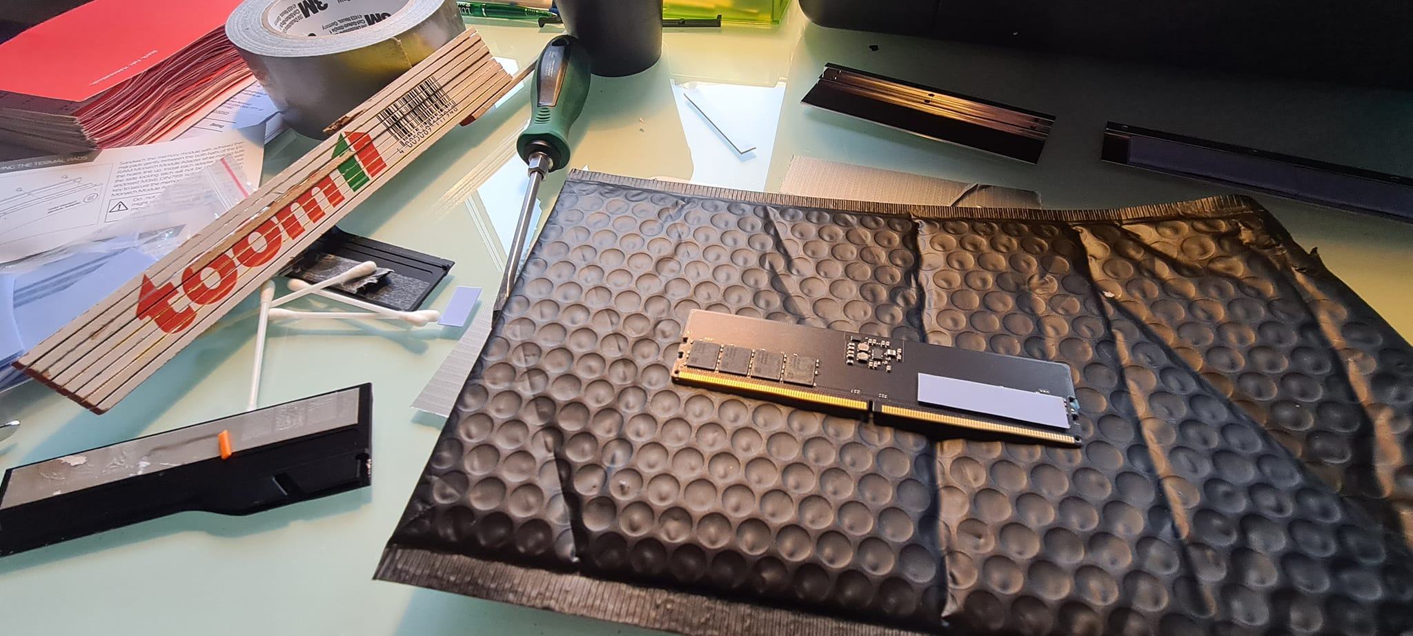

So!
Erster Riegel erfolgreich umgebaut. Man war das eine Arbeit den Kleber vorsichtig zu lösen. Morgen kommt der 2. dran.
Die Temps sind jetzt schon 10 Grad niedriger als mit den originalen Gskill. WTF.
2. Riegel erfolgreich umgebaut. Hab bis jetzt nur den 2. Slot meines Apex dafür genommen. Als ich vor dem Umbau ohne Fan getestet habe gabs bei 64 Grad einen Fehler bei Tm5.
Jetzt laufen beide Riegel im 2. Slot. Bau später noch den anderen ein und schau was passiert^^ Auf jedenfall sind die Temps knapp 10 Grad niedriger...

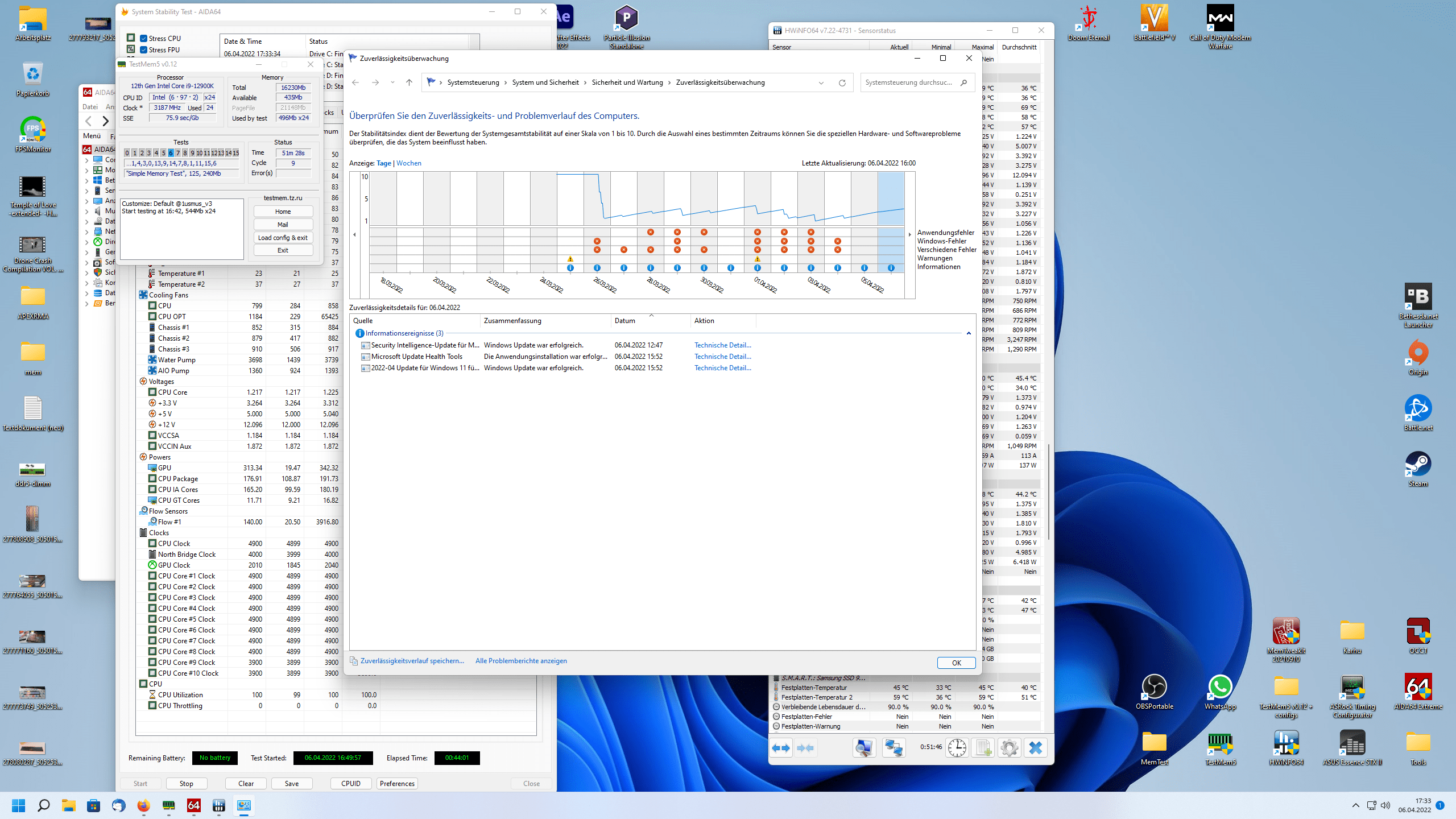

Wenn man sich den Zuverlässigkeitsverlauf mal so anschaut, sieht man genau wann ich nur einen Slot getestet habe :haha:

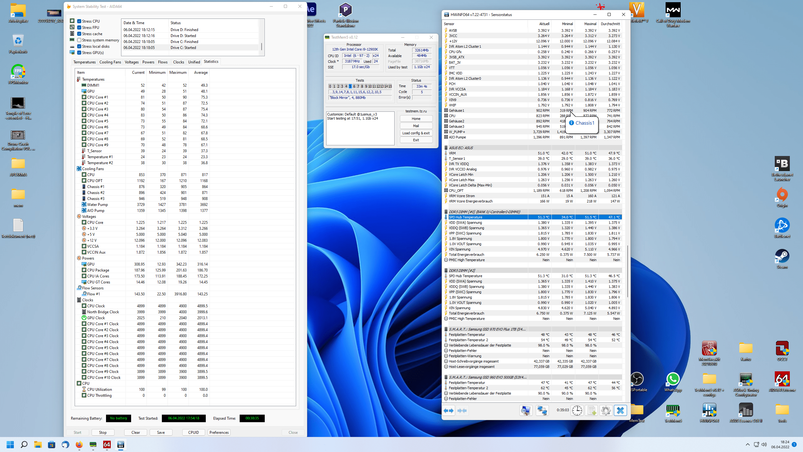

Beide Riegel drin. Mal sehen was passiert. Zusätzlich zu TM5 auch noch Aida Stress Test an. Mal sehen was passiert.

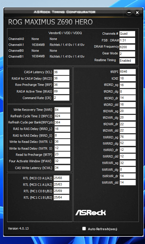

Update:
6400C30 laufen hier bislang 100% sauber (14 Tage nun, Nutzung mehrere Stunden/Tag):
Keine Post oder Stabilitäts Probleme.
