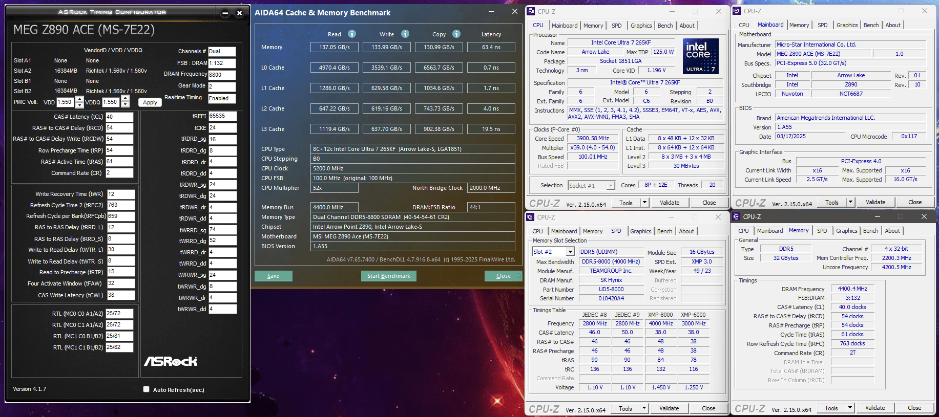

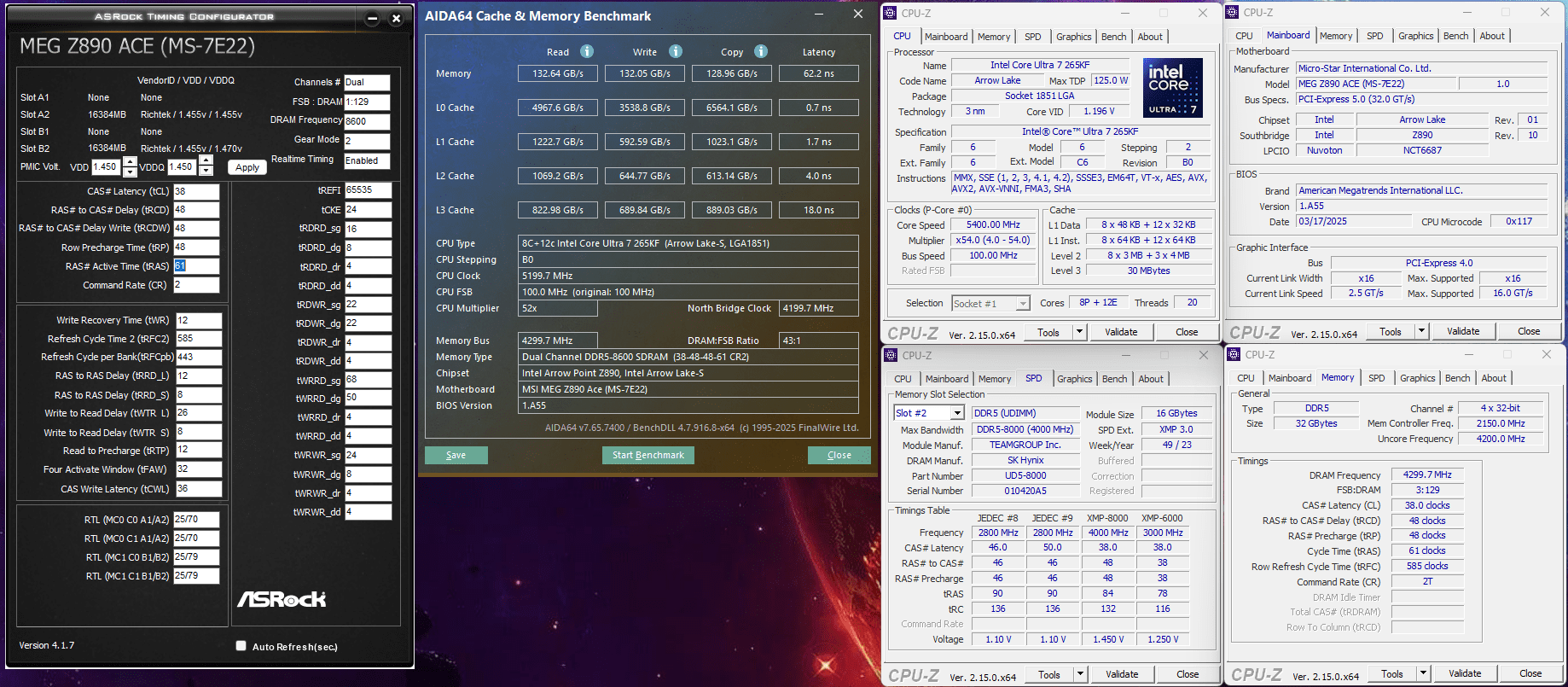

Ach ja, meanwhile habe ich es endlich geschafft, die passenden Spannungen zu erraten:
Edit, ich habe noch ein Foto mit etwas besseren Werten. Da "mein Windows muss repariert werden..." eingetreten ist, hat sich bei dem Test nämlich win11-Update dazwischen gefunkt und ihr kennt das bestimmt, wenn die Ergebnisse viel besser werden, wenn man die zwischendurch unterbrechen muss, weil irgendein Update jetzt sofort gemacht werden muss, weil sonst die ganze Menschheit ausgelöscht wird oder so.
Die A-Dies haben auch auf einem 4-Dimm Board echt Potenzial :-)
Das scheint doch eher der Arrow Lake Plattform geschuldet zu sein. Mit den 24GB M-Die könnte ich durchaus auf meinem Z790-Refresh Board 8266MT/s erreichen, aber leisten kann ich mir keine. Es ist aber schön zu sehen, dass dieses feinfühlige Gefummel doch irgendwann belohnt wird. Bis vor kurzem habe ich es nicht geschafft, ein Bios Profil zu erstellen, dass sich beim Abruf genauso verhält, wie zuvor.
Nach so vielen Stunden Gefummel an den CPU VDD2 und VDDQ, sowie manuellem RAM VDDa und VDDQ Fummeln an Spannungen, jetzt ein wiederholbares Ergebnis zu haben, vor allem mit den Timings:
Ich hätte bis vor kurzem nicht mal im Traum daran gedacht, dass ich diese Timings überhaupt verwenden kann.

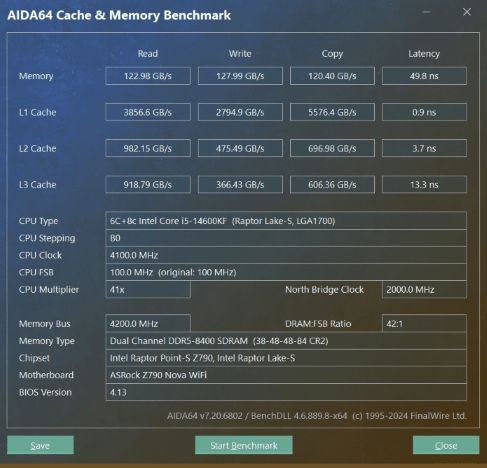

Auch mit A-Dies kann man gute Ergebnisse auf Z790 Refresh Boards erreichen. Da braucht es nicht Zwingend M-Dies. Wenn die CPU ,Board und Ram mitmachen ist das selbst auf einem 4 Dimm Board kein Problem.
14600Kf / Z790 Nova WiFi
Mit den A-Dies verweigert das Board >8800MT/s (Gear2) das Training, so wie es mit den CUDimms >9000MT/s ist
Aber 8800MT/s ist ja auch nicht so schlecht. Was genau da nun limitiert kann ich nicht sagen, aber ich denke mal es ist das Board und/oder die CPU.

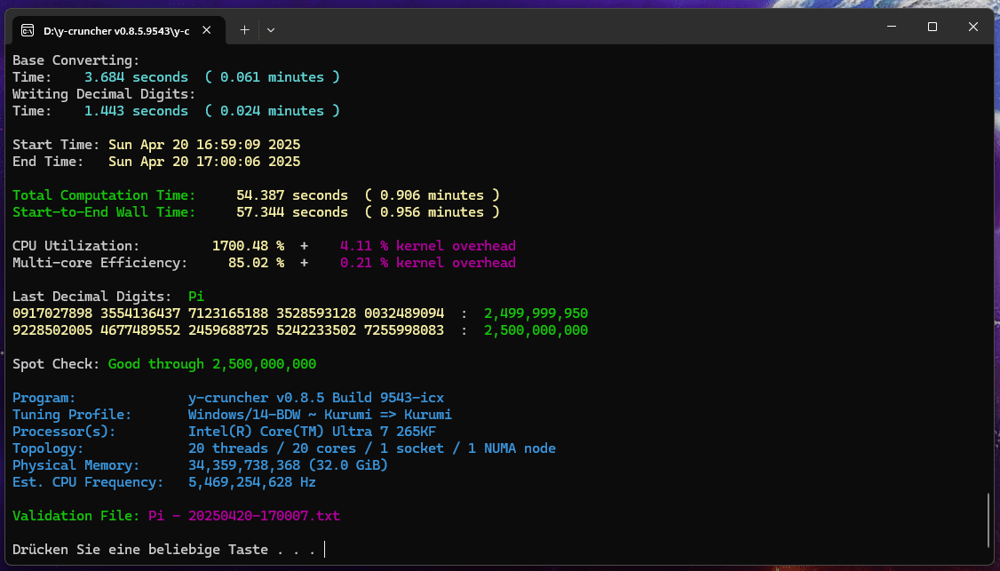

Mal so ein kleiner Testrun :

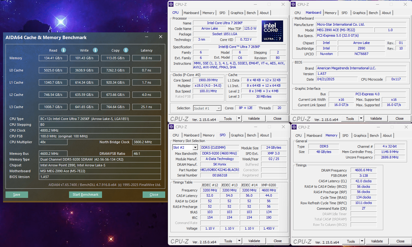

Neues Bios neues Glück ?! 9066MT/s bootet schonmal (y)
NGU35 / D2D36 / Ring 42

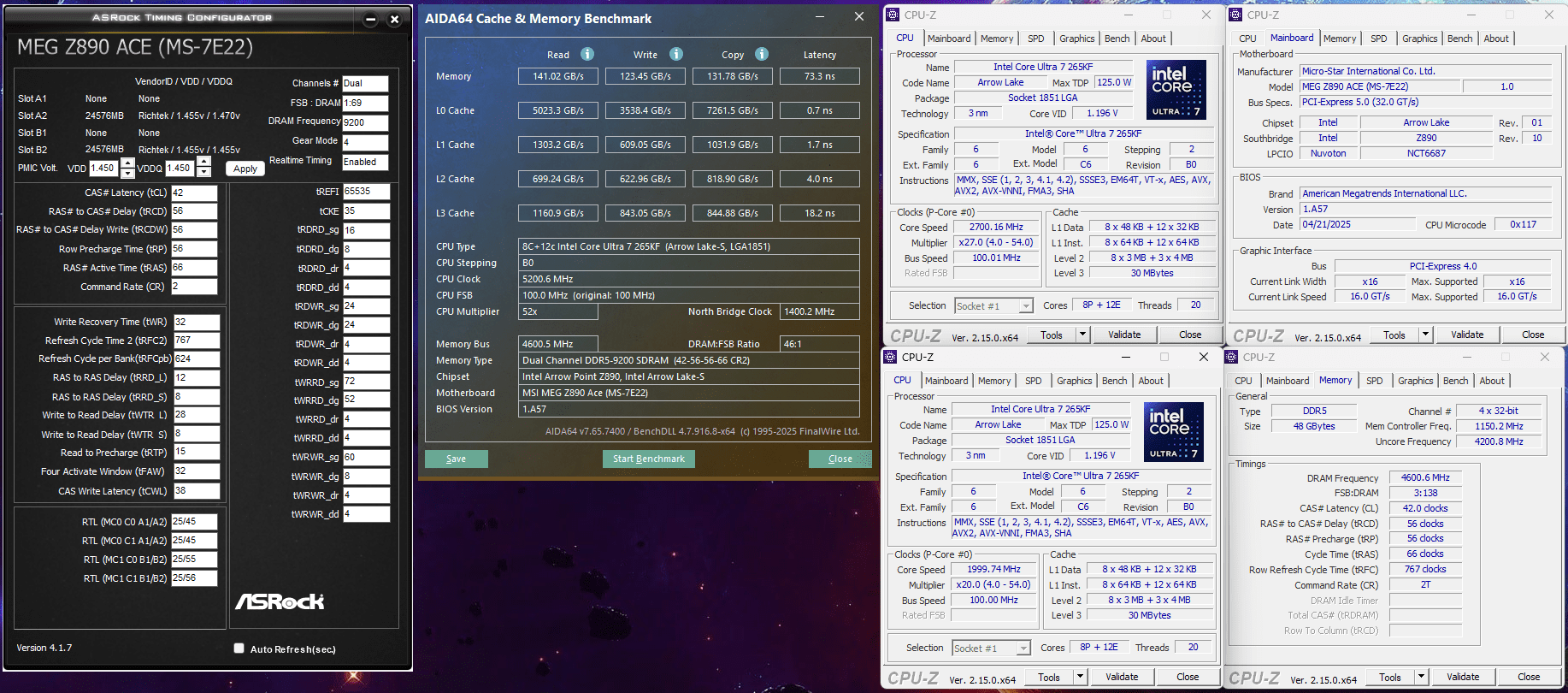

Wie gesagt 9200MT/s laufen auch aber auf 4 Dimm mit meiner CPU eben nur G4 :
Auch aus G4 kann man relativ einfach und schnell (wenn die Restliche Hardware mitmacht) was rausholen. Aber G2 ist natürlich schneller.
