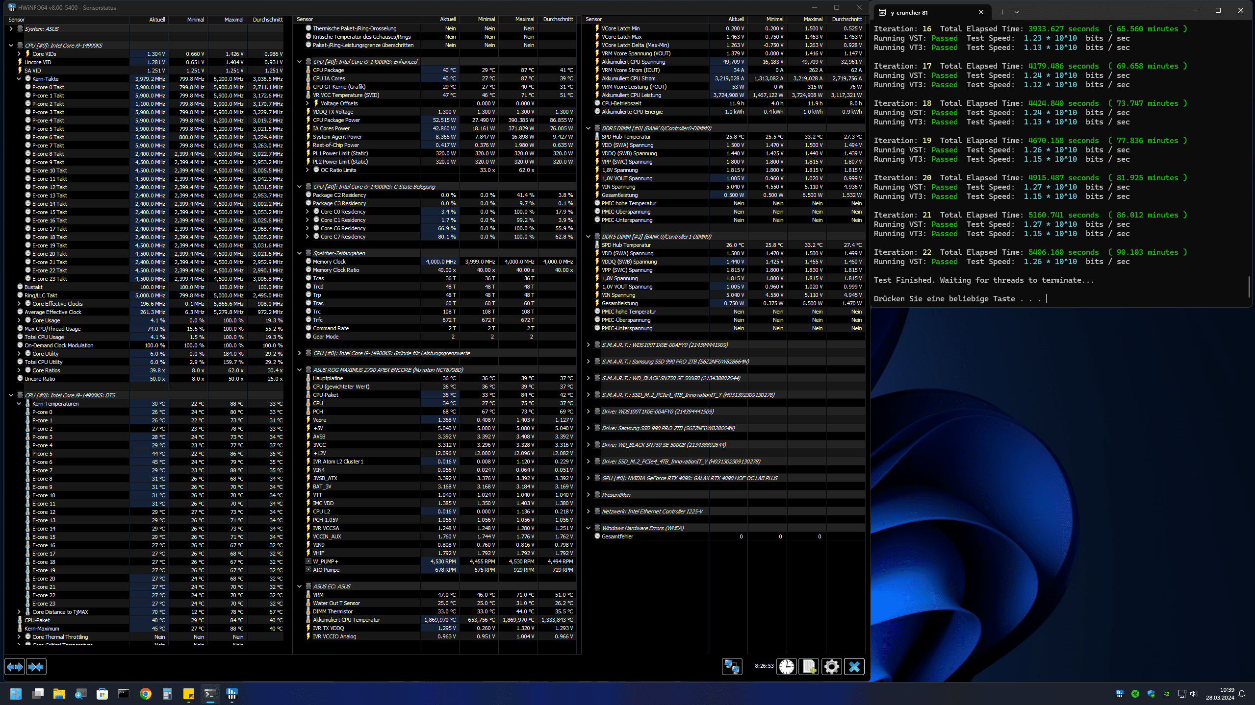

Can you show a picture of Y running with Hwinfo?
I would check how much is required Vcore for 54x.
My guess is ~1.04V.
My guess is ~1.04V.

I had sent you in my last post #1,114 ycruncher while it was running at 54x and then many tests with the CPU at stock values, CB23, 15, 24
Do they work for you or do you need other ones? Do you have a screnshot of the new VF to see if they look alike? more than anything because it is not easy for me to put together the VF well. The reference points are very helpful to me.

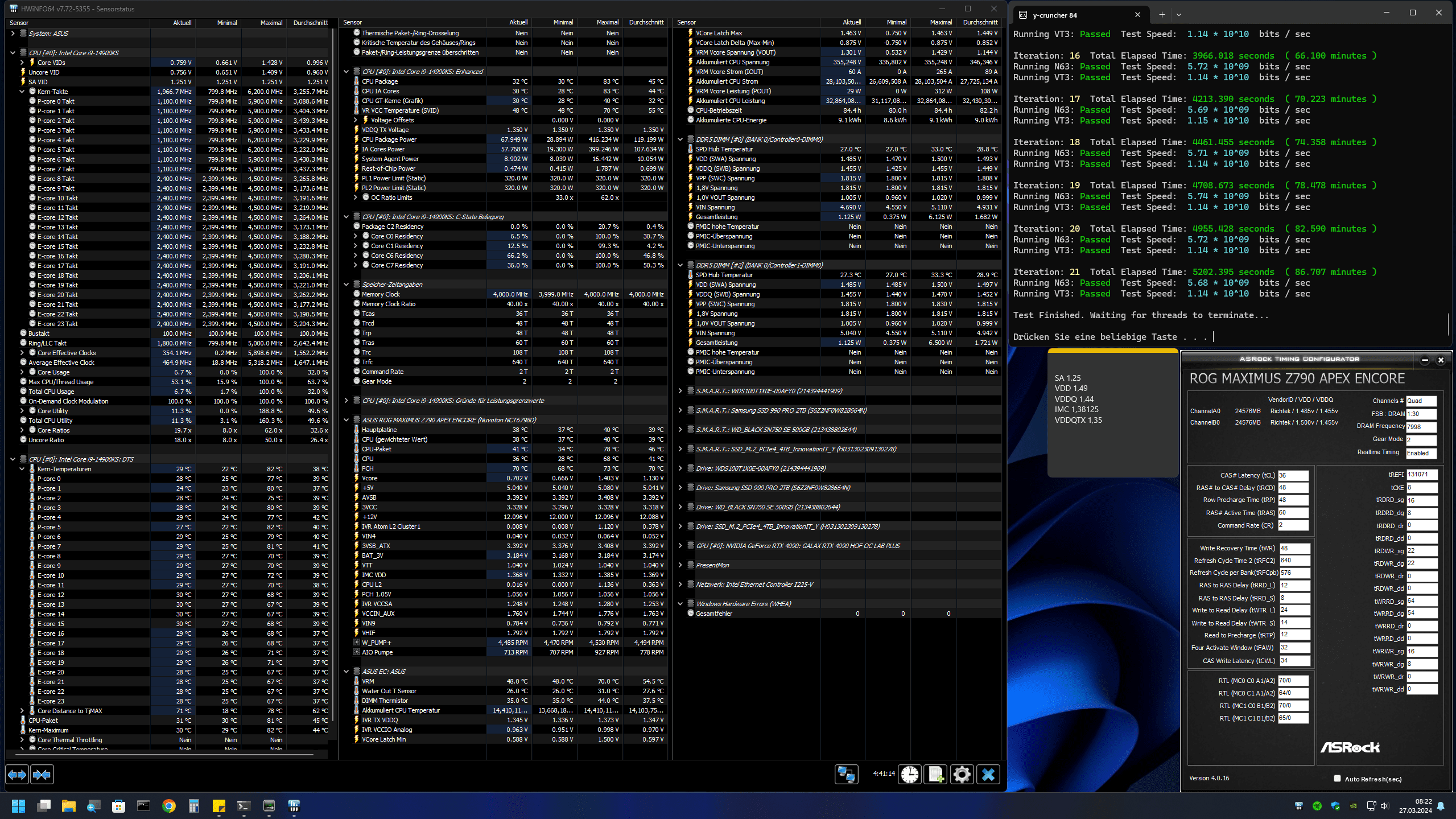

You will notice that I have a 60x boost on all cores. That's because I opened the Asus OCTool before. For some reason it must go core by core. I am using your same BIOS settings to limit the cores, 90C, Current to 420A, 300/320W and SVID Trained. Y-Cruncher runs very well, at least I don't have thermal throttling.
Sorry, I wasn't careful enough.
Indeed 54x, only the Vcore is high. You can move it to your heart's content with AC LL as long as it is stable. Me is 0.25
I don't have a picture of it at the moment, I'm at work. Night shift.
This cpu is 40mV better.

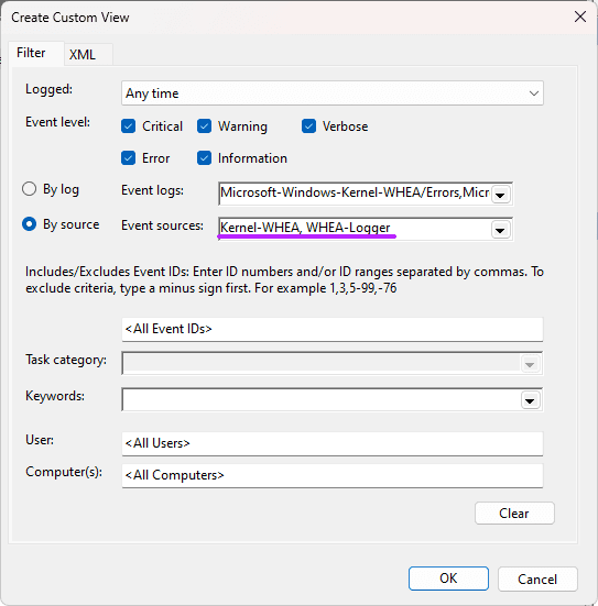

ich hab windows halt gerade erst neu gemacht und ich nenne es mal "custom view" der wheas noch nicht eingerichtet um abzukürzen
das es nicht toll/produktiv ist jedes mal dahin manuell zu navigieren ist mir bewusst :)
Eher dass es das nicht hier logt. Nur das, sorry.
Du brauchst den View von beiden und die Erlaubnis "Verbose" zu loggen.

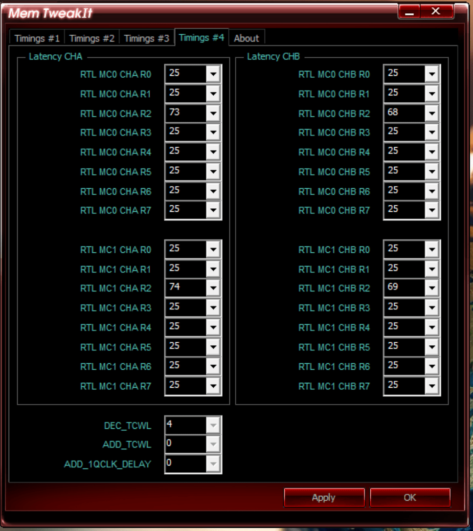

moin... lange Nacht gehabt mit hunderten von Bluescreens und y-cruncher attemps...
bist du dir damit sicher?
Unzählige male die Wiederherstellungsoptionen heute Nacht gesehen...
Ich hab nicht eine Spannung Kombination gefunden die weder Bluescreen, Y-Cruncher Absturz/Fehler oder WHEA Fehler produziert...
Um 2:30 Uhr hab ich mich dann fürs Schlafen gehen entschieden...

@Veii

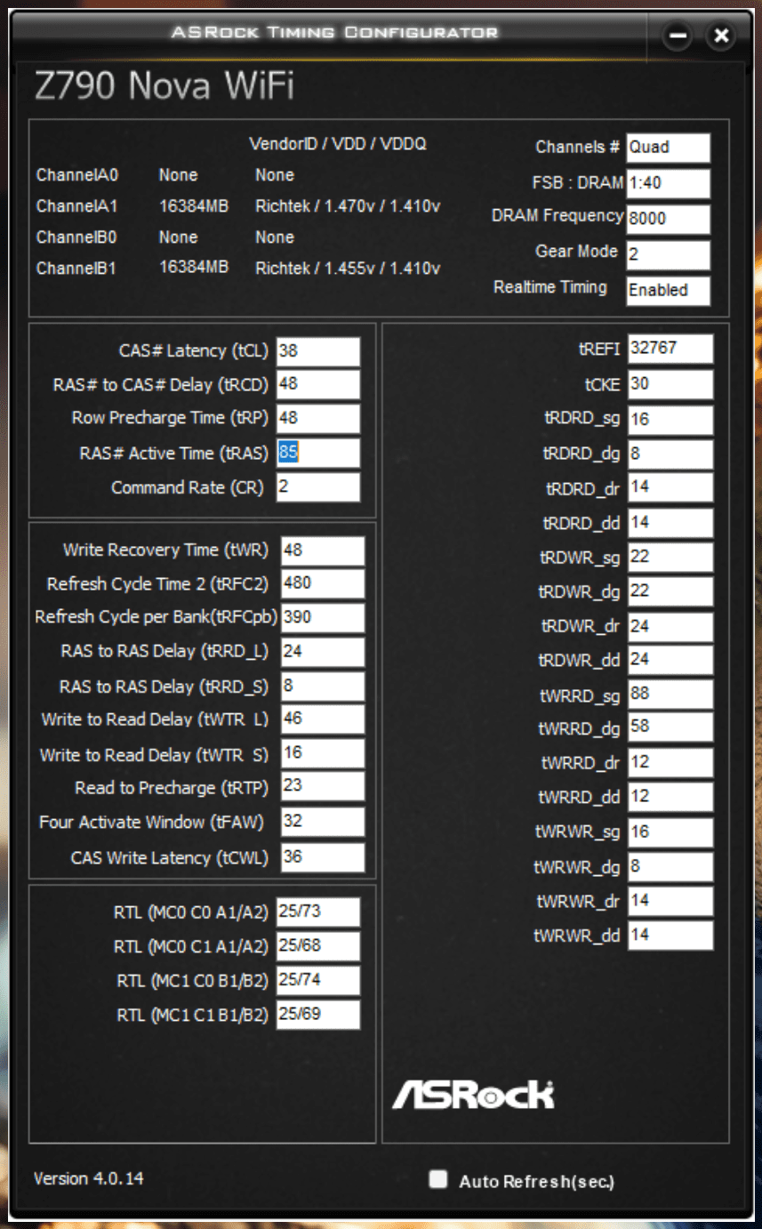

Ich zitiere da mal Veii direkt...
Ja ne, ich sollte das Bild entfernen
Die tWRRD ist falsch. Weitaus zu tief
Sollte erklären warum ich mit dieser CPU "Probleme" hatte bzw mit den dort dargestellten timings😉

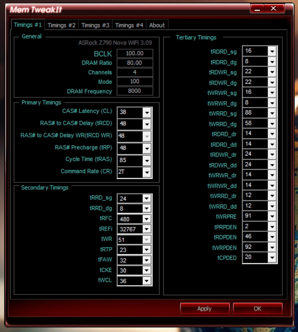

danke sehr, nehme ich mir zu herzen, aber es läuft ja, die Spannungen sind wohl noch nicht so Hundertprozentig korrekt aber:
8000 36-48-48-60 1,49 1,44.png8000 36-48-48-60 RTL _dr _dd.png8000 36-48-48-60  SA1,25 VDD1,49 VDDQ1,43 TX1,3 IMC1,39375.png
Also nochmals vielen Dank an alle, für die Konstruktiven und auch die "nicht ganz so Konstruktiven" Antworten und PN's Antworten! 🫶
Ohne Die Konstruktiven hätte ich es nicht so weit geschafft in, der gefühlt kurzen Zeit, und ohne die "nicht ganz so Konstruktiven" hätte mich früher die Motivation verlassen
Irgendwann will mans halt doch beweisen dann... 😜
Viele werden wieder Denken oder Schreiben, ach 8000 piece of cake, ist doch nix schweres dran. Für mich ist es aber ein Erfolg.
