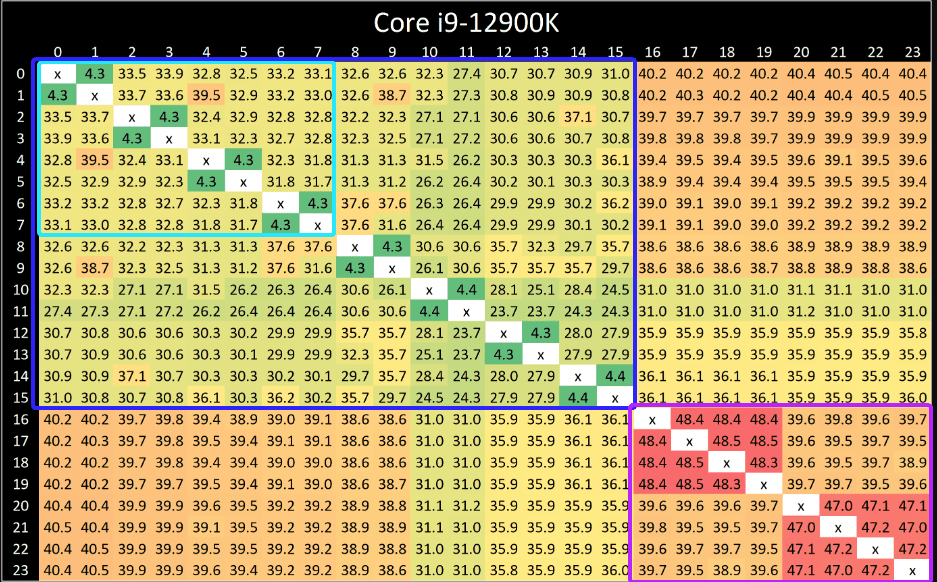

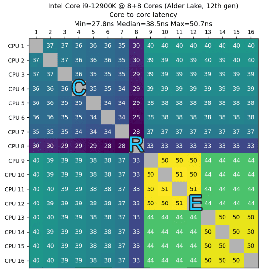

13900K
Der Jump on Core to roundtrip Thread beträgt ~4ns (min 4, max 4.1)
Der Jump von P-Core zu E-Core ~ avr 15ns delta (min 36.8, max 54.5)
Der Jump von P-Core zu P-Core ~ avg 5ns (min 22.8, max 32.8)
// maximale Werte sind Core - Cache - Core.

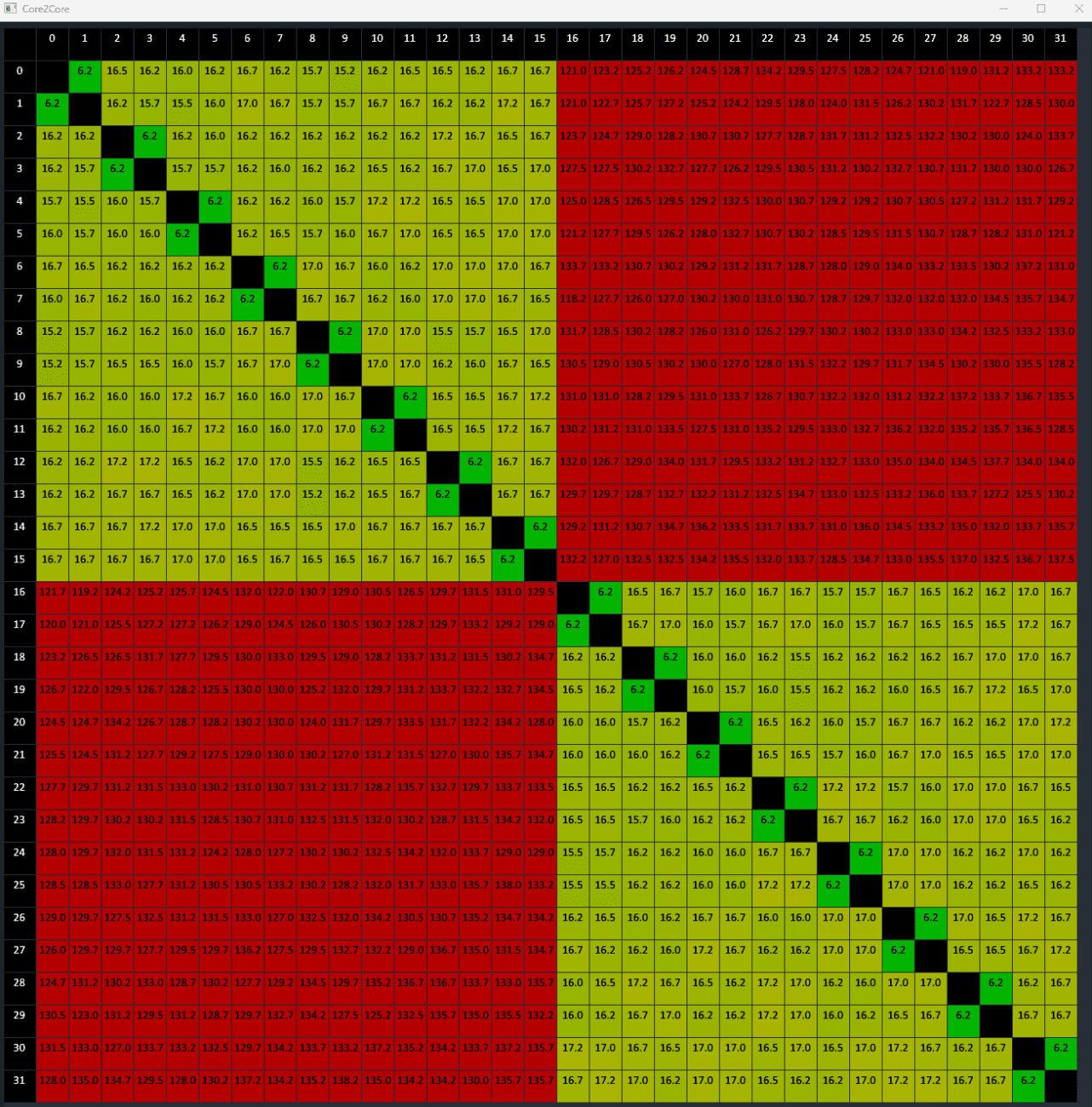

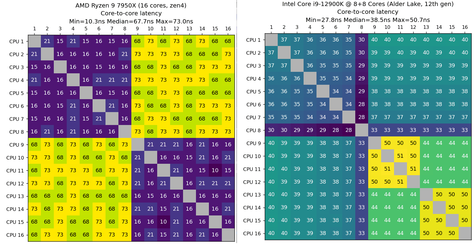

7950X :
Core to SMT ~6.3ns (min 6.2 max 6.3)
Core to Core ~16.5ns (min ~15.2ns, max 18.2ns)
CCD to CCD ~ 58.7ns
Core to $ to Core~ 6.2ns
Core to $ same CCD ~ 16ns
Core $ to CCD to $ ~ 130ns
7800X3D
Core to SMT ~8.9ns
Core to Core ~19.4ns
CCD to CCD ~ 19.7ns

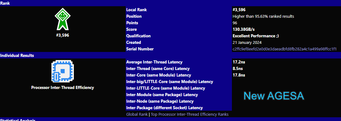

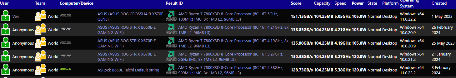

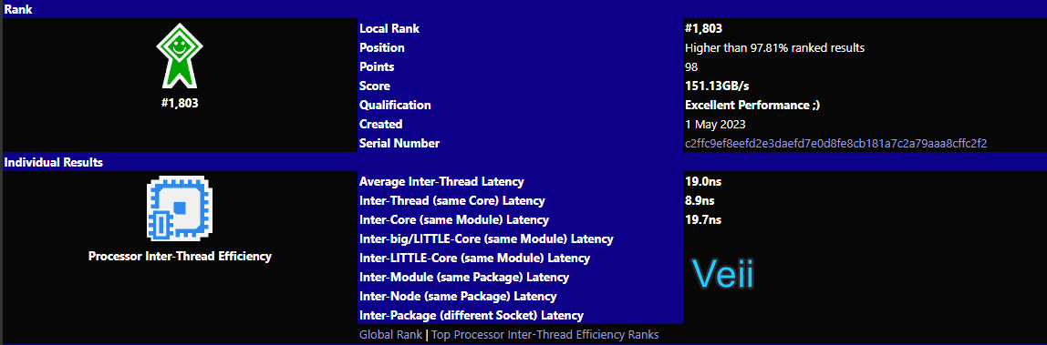

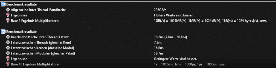

@RedF kann noch gerne Core2Core & SiSandra von seinem 7800X3D dalassen.
Ich bin die letzten 30 Seiten im DDR5 Thread & deinem Profil bis Jänner durchgegangen
Ich konnte leider keines deiner Bilder/Tabellen finden
So als ein weiteres Beispiel 🤭
Den mein/clients ehemaliger 7800X3D ist einfach unfair als Vergleich.

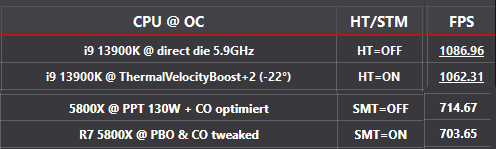

wenn ich HT deaktiviere senke ich die temperatur meiner cpu um ~15grad , kann dadurch den takt meiner pcores weiter anheben weil ich nicht mehr so schnell ins thermale limit laufe ... klingt doch komplett logisch oder ? , ein game brauch keine 1337 kerne die meisten games benötigen ~6-8kerne und diese am besten mit soviel mhz wie möglich ...
so erreiche ich bei games wo ich ins cpu limit laufe viel viel viel höhere fps ...
und deine core to core latency ist mir eggal , weil es eben um INGAME LATENCY geht !!! ... (bei core2core ist der 7950x zb auch ein schlechtes beispiel der hat ja von haus aus eine hohe latenz weil er halt mehrere ccd's hat)

du nimmst multicore leistung weg (die du im gaming eh nicht benötigst) und wärme nimmst du auch weg
und gibst die leistung deinen pcores die höher takten können weil die cpu overall kühler bleibt
im fall von csgo waren 100mhz 15-25fps ...
das man die cpu dann nichtmehr inerhalb der spezifikationen betreibt sollte aber klar sein.
- im übrigen rede ich hier von allen spielen die im cpu limit sind , sei es valorant , csgo , cs2 , fortnite , rb6 , apex und und und -

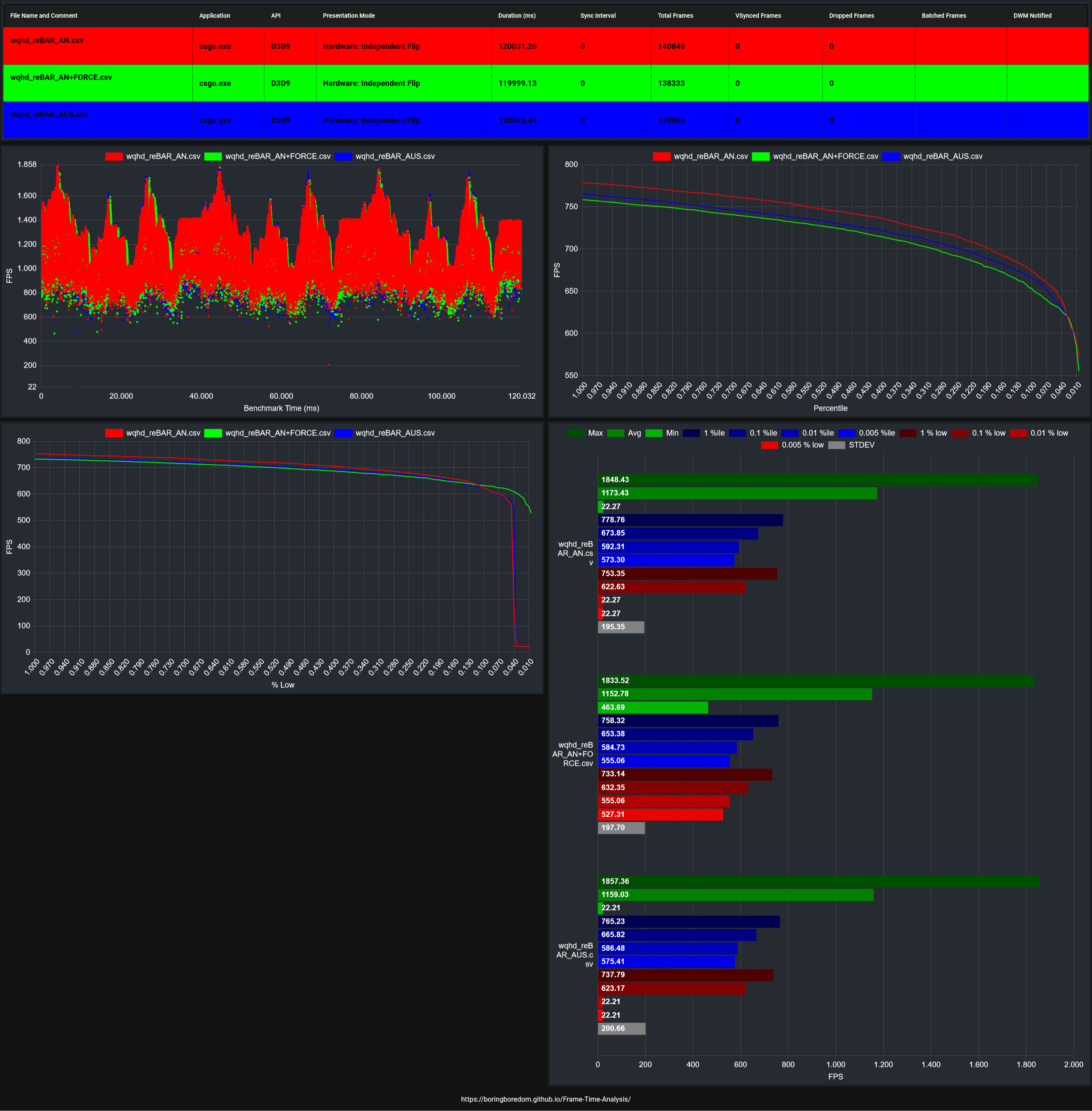

Das Thema mit "BAR off" ist schneller
Ist ein ähnliches. Placeboo, ohne erklärung weswegen Frametime desync zwischen GPU & CPU in X tests bessere peak framerate erzeugt ... und weiteren schmarn. 🤭
