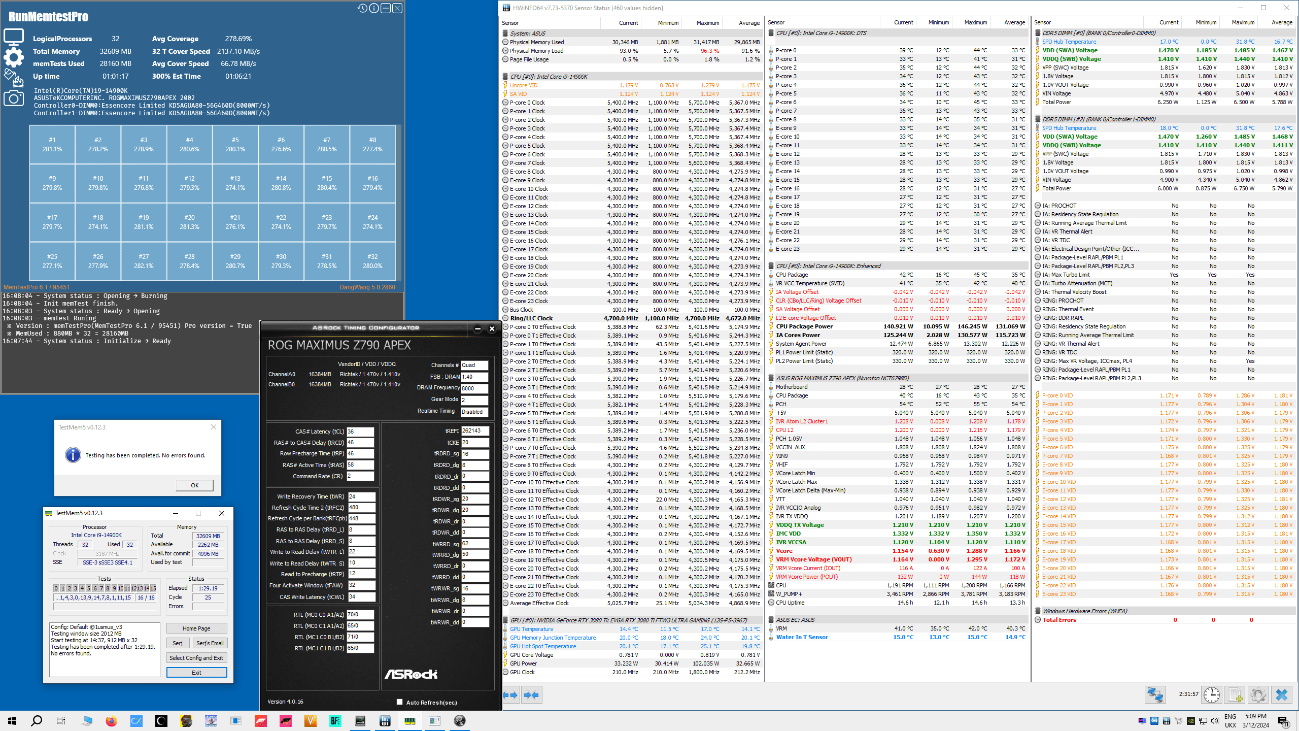

Hehe, I used car polish to polish the surface. It's very clean. ☺️
When it wasn't clean enough I got some bad temps under heavy load.
I think my CPU_VDDQ moved a little. Rtt could be temp sensitive, right?
So if it work from lookup table the 10C difference on the Dimms could make a difference in stability too.
Maybe with this cold environment it would worth to play with PLL's a little.

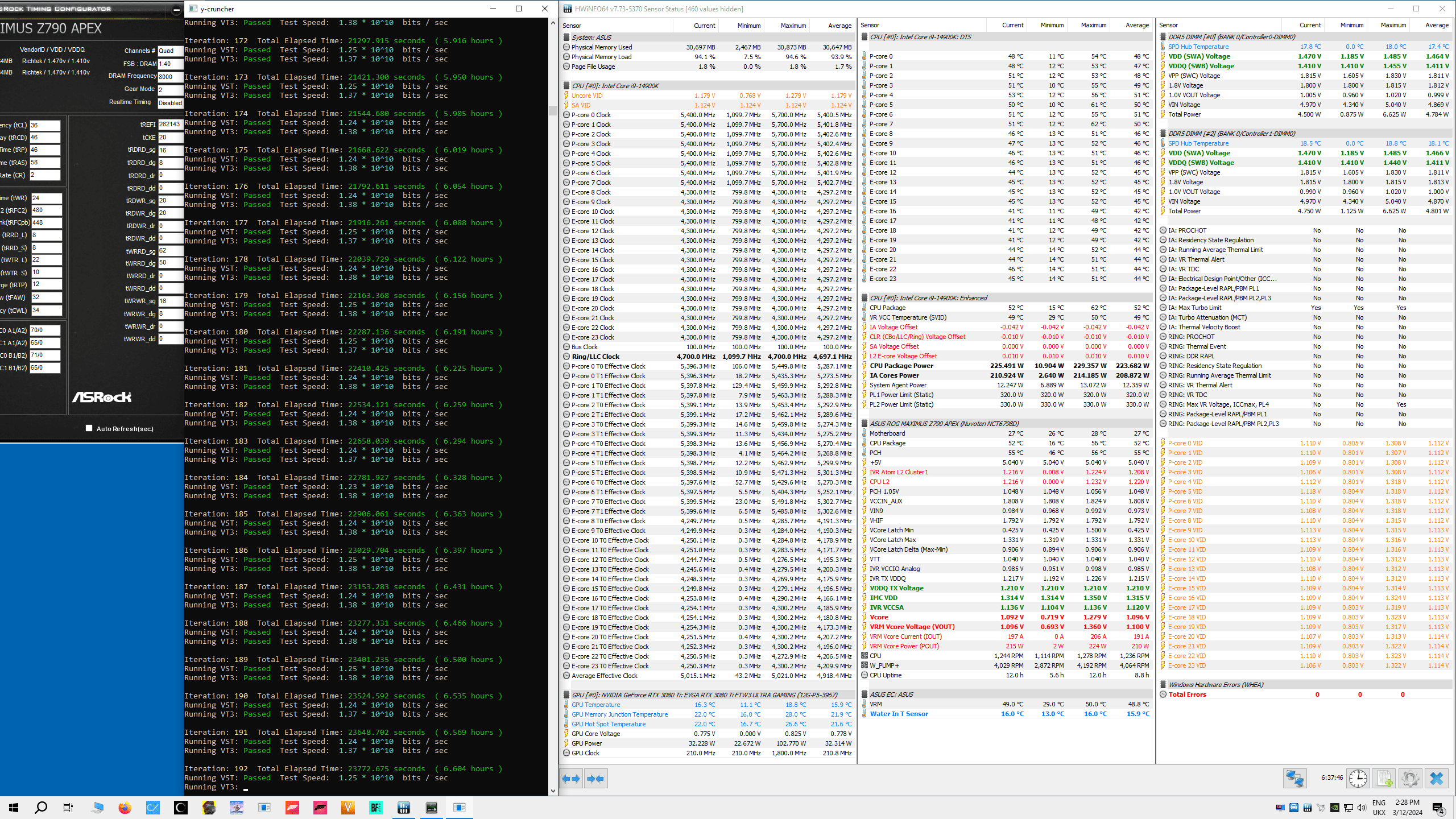

The error always comes around 12 minutes.

I see, thank you for the detailed explanation.
Then I have to check it somewhere else. I want to bring back the good old 8533 profile before moving forward.
If I can't stabilize this one it doesn't make sense to move to the next frequency.
Still working on it. Now it runs with 1.16V SA. It didn't drop error strangely on the beginning, runs fine.
Under 1.18V was impossible before.

Should be something with the IVR due to the less Vcore.
I just ran a fast 30 minutes test, but seems okay to me, will run 90 minutes later with a new cold boot. (this one was cold boot too)
For TVB I set -5C offset to do not boost to 58X, I will change that later again.
Everything else is the same, used the old foundation.

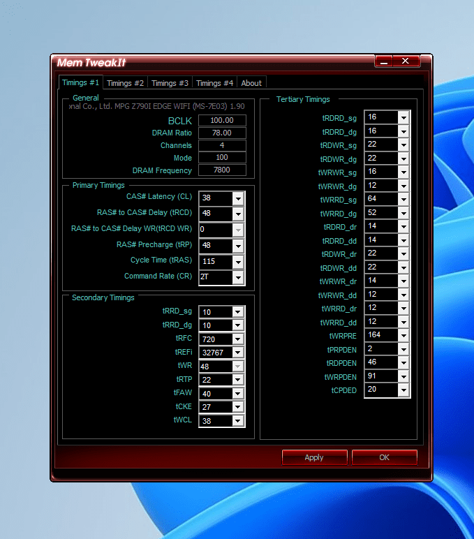

Ich habe einen 12700k, ein MSI MPG Z790i WIFI Edge Mini ITX-Motherboard und G Skill DDR5 7200MHZ RAM. Ich versuche herauszufinden, wie weit ich das RAM-Übertakten treiben kann. Wie weit denken Sie ist möglich? Ich bin bis zu 7800 MHz gegangen und wenn ich mich richtig erinnere, konnte ich 14 Durchläufe von VT3 machen, glaube ich? Das sind alle Durchläufe, die meine Konfiguration ausgeführt hat.
Ich habe mit den Spannungseinstellungen herumgespielt und kann VT3 jetzt nicht bestehen lassen. Was schlagen Sie vor, dass ich meine Spannungseinstellungen setze? Ich werde auch die primären Timings auf 38 48 48 115 lockern.
Mir ist durchaus bewusst, dass es wahrscheinlich ein Traum ist, einen 12700k auf 7800 MHz zu bekommen, aber ich möchte alles versuchen. Danke.
Entschuldigung, wenn mein Deutsch schlecht ist, ich benutze ChatGPT, aber jemand hat mir gesagt, dass die Antworten auf die DDR5-Übertaktungsrätsel hier sind.

so some people would sui cide after seeing ur timings
please put
tRDRD_dg 8
tWRWR_dg 8
tRRDs 8
tFAW 32
tRRDl auto
and everything that u dont have sure set to auto, ur making worse than auto.
my recommendation for you, if ur not trolling me, is that u decrease frequency and set all auto xmp, and first have a ram validation/usable pc first
first you be stable with super safe before trying something else
like i know for sure anything i throw in my board with 7800freq will prob be stable and i know timings that are safe, u need know same but for your board, dont be ashamed of decreasing frequency, u will be winning performance

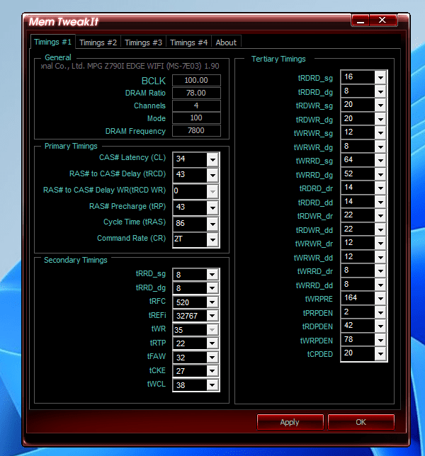

I have done all auto XMP and overnight with Kahru and VT3 and it was stable. XMP is 7200mhz, I then bumped up to 7400mhz and followed the old DDR4 bible to tighten timings and tested and it was all stable.
Right now, I want to see if I can push frequency further so what I have done in the screen shot there is completely loosen all timings and see if 7800mhz will be stable first of all. Like I say, I am new to DDR5 overclocking and you said to completely loosen timings so that is what I did XD.
I'm also on a 12700k so probably not going to be as good IMC as 14th gen or even 13th gen.

there is not a single scenario in EARTH
that
tRDRD_dg 8
tWRWR_dg 8
tFAW 32
tRDRD_sg 8
will NOT hurt any test, dont make sense to stretch the unnecessary for testing
otherwise people would be recommending test frequency at "Load RAW mhz"(which is like 126+ all timings+)
QXE said once that ISNT good to test super relaxed stuff aswell.. you just type something safe...
u can safely put:
tRDRD_dg 8, tWRWR_dg 8, tFAW 32, tRDRD_sg 8, tRDRD_sg Auto, tRAS 60, tRTP 12, tRDWR both 20, at 7800 ez
