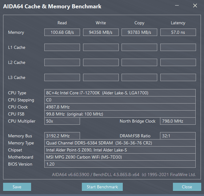

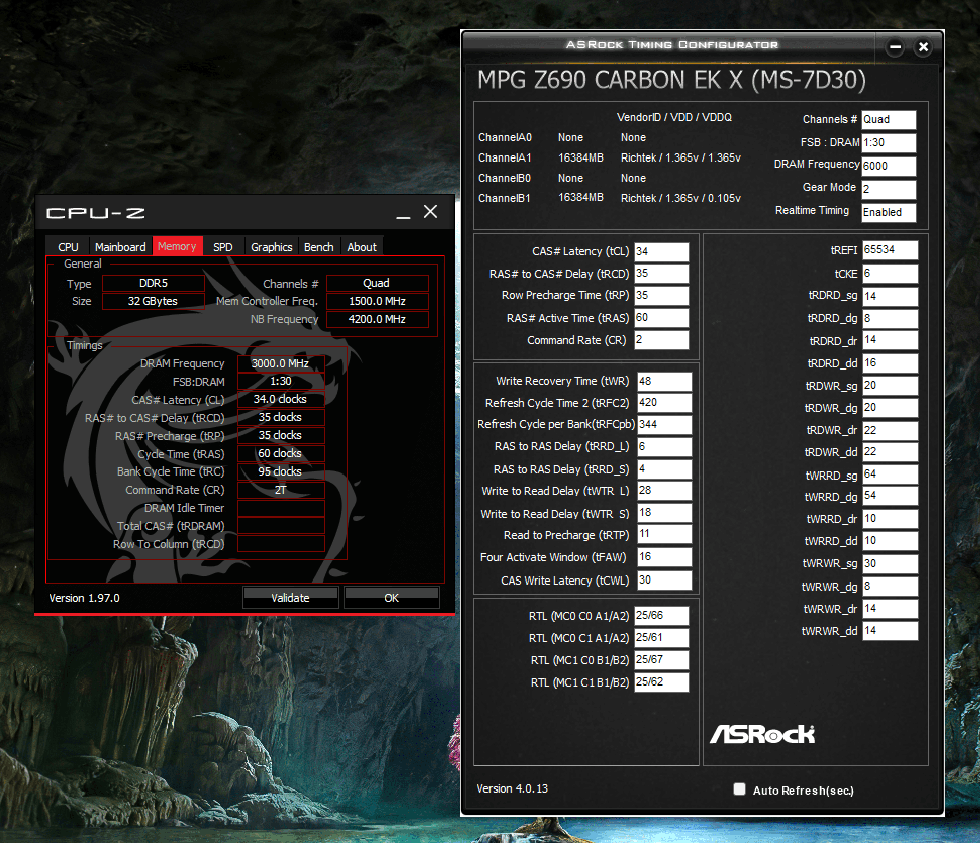

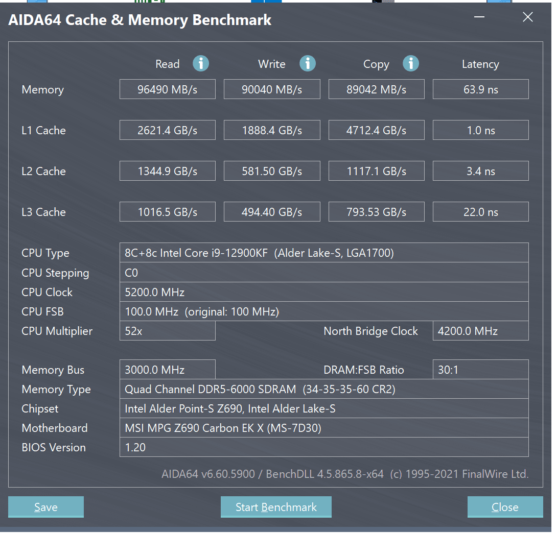

Heute sind MSI Z690 Carbon WiFi und F5-6000U3636E16GX2-TZ5RK eingetroffen und hab mal reingeschnuppert :-)
Müssen die RTL's eigentlich unbedingt gleich geschaltet sein damit das System dauerhaft stabil läuft?
Bei meinem Hero laufen die nur ungerade:
MC0 CHA läuft auf 64
MC0 CHB läuft auf 63
Lässt sich Manuell bei mir auch nicht auf 64 stellen.. selbst wenn ich die Range auf 64 begrenze schaltet eins der beiden trotzdem auf 63.
Glaube Buildzoid hatte mal erwähnt das die RTL's richtig ausgerichtet sein müssen.
