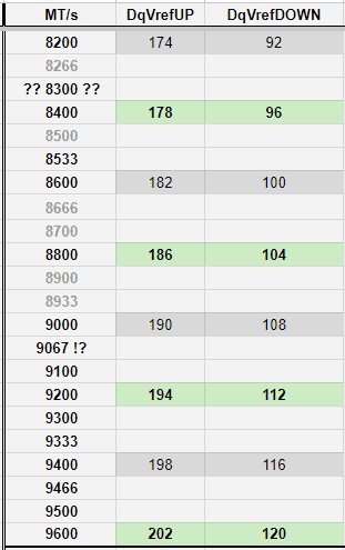

DQ VREF has a buffer of +/- 1 , soo it should be ok (up to 3 values can work at the same clock)

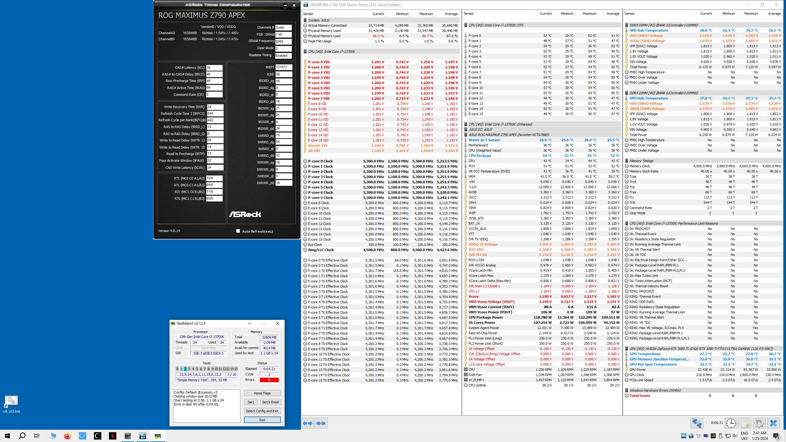

Thank you. It wasn't good at next reboot. CTL 0 was auto but I will try something like 180/98 which is between 8400 and 8600.
SA is the key but I can't use more than 1.24V.
I remember I played with ODT'S on my KS which also had 1.33V SA limit and I was able to use 1.35V somehow without freezing.
I don't remember what I did, that's the problem.

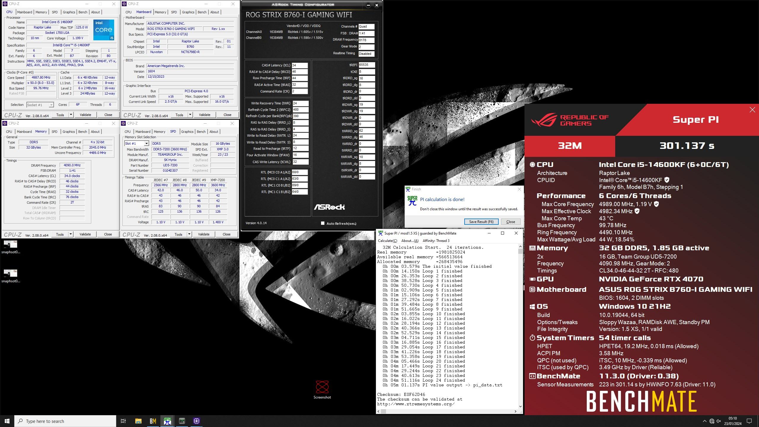

Siehe Screenshot.. das habe ich bisher mit dem TeamGroup hinbekommen. Man darf nicht vergessen, es ist nur ein Strix. Werde aber weiter testen. 8400 bekomme ich zwar durch SuperPI 32m, aber nicht mehr so straff, dass es auch schneller wird.

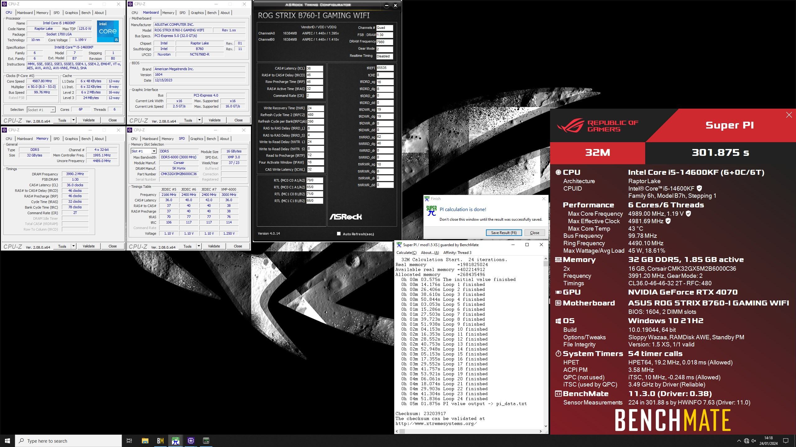

Habe jetzt mal wieder die 6000er Corsair mit A-Die eingebaut. Schade, dass nur max 1.435v drin sind. Die werden vermutlich mal zusammen mit dem Strix in meinem Wohnzimmer HTPC landen, wenn die neue Intel Gen kommt.
Die Patriot Extreme liefen 8200 erst mit 1.30v SA... all meine anderen Kits machen das mit maximal 1.25v SA... auch seltsam. :unsure:

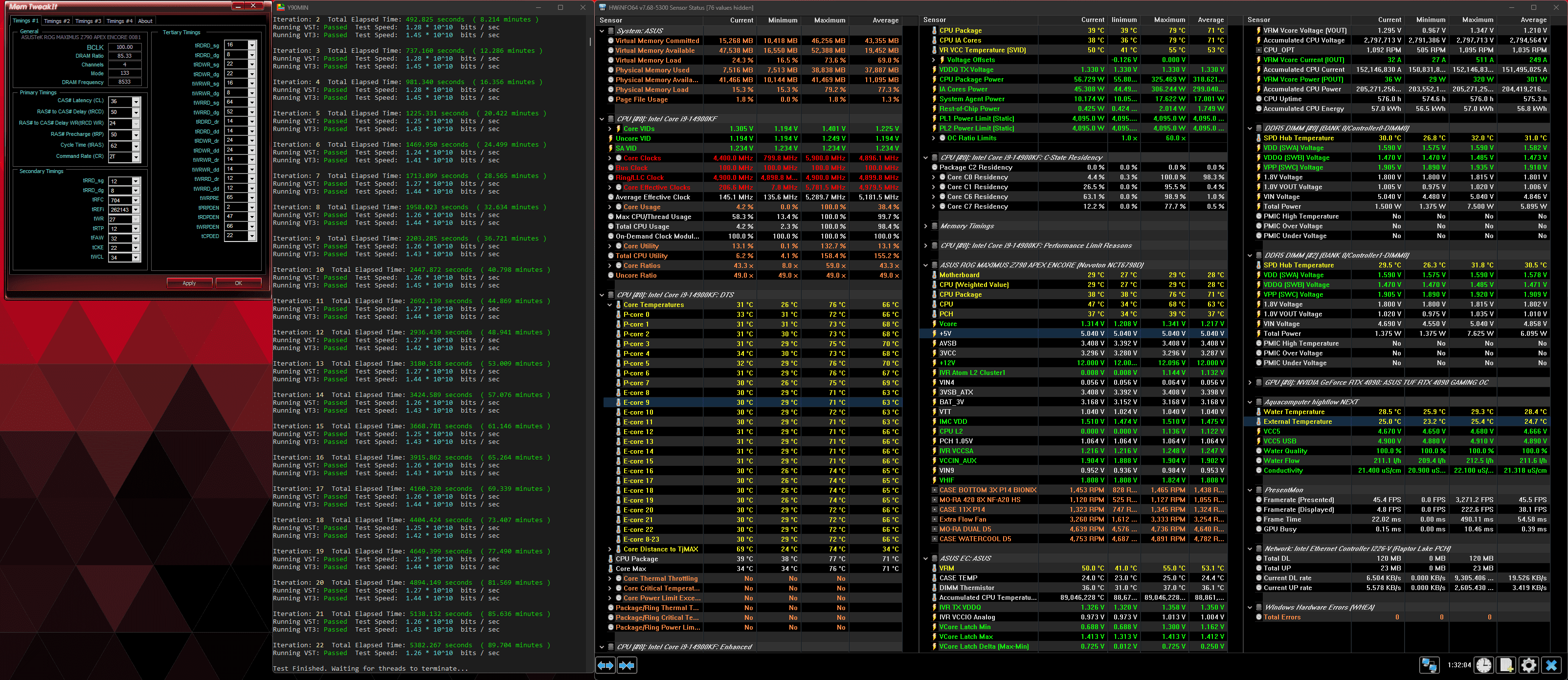

@tibcsi0407 progress on 8600 ?
I want to continue to 8800, but its too early for magic tricks 🤭

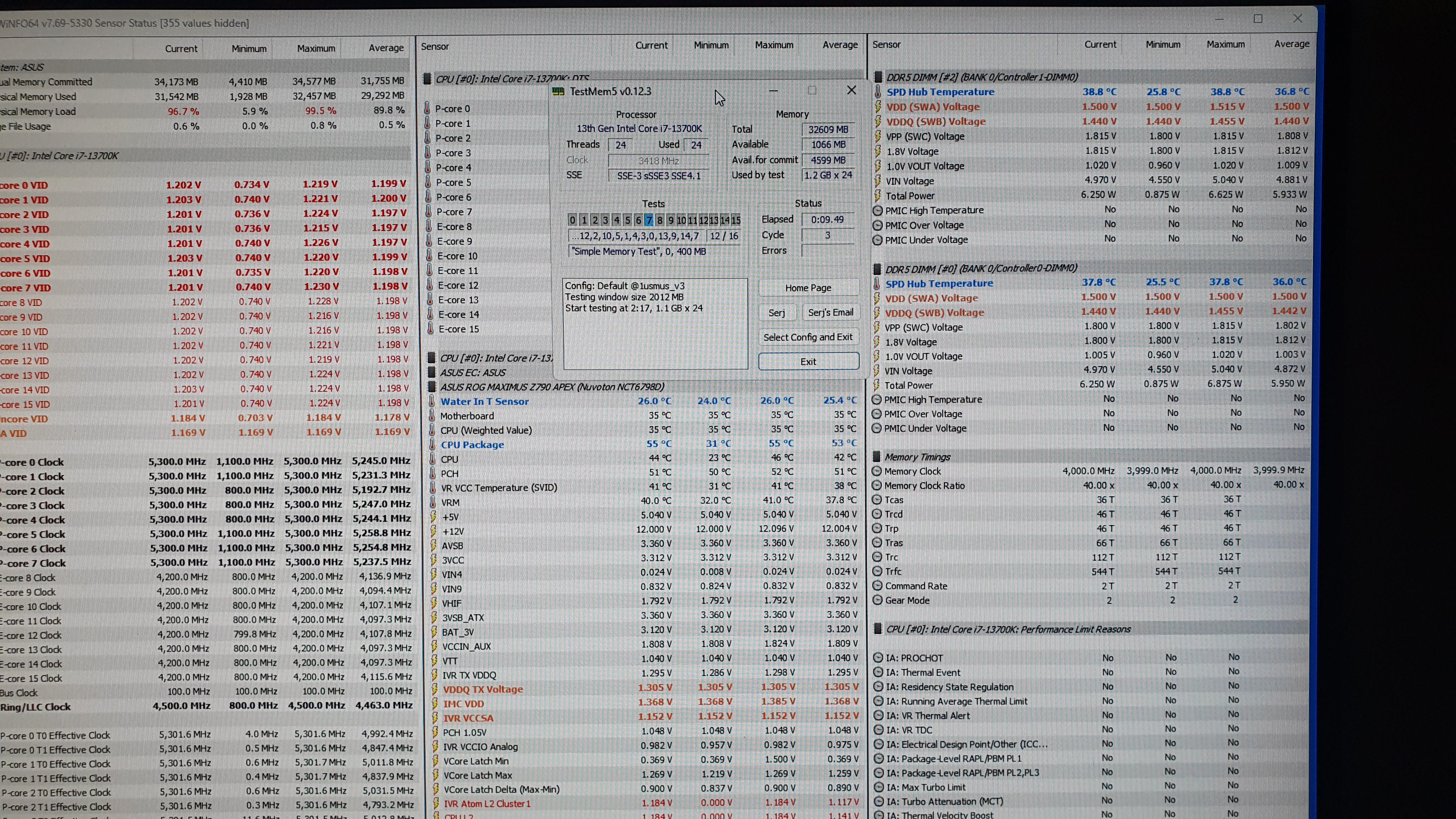

ch wollte das nicht, daß es wegen zu niedrig idle Spannung nochmal stürtz ab.

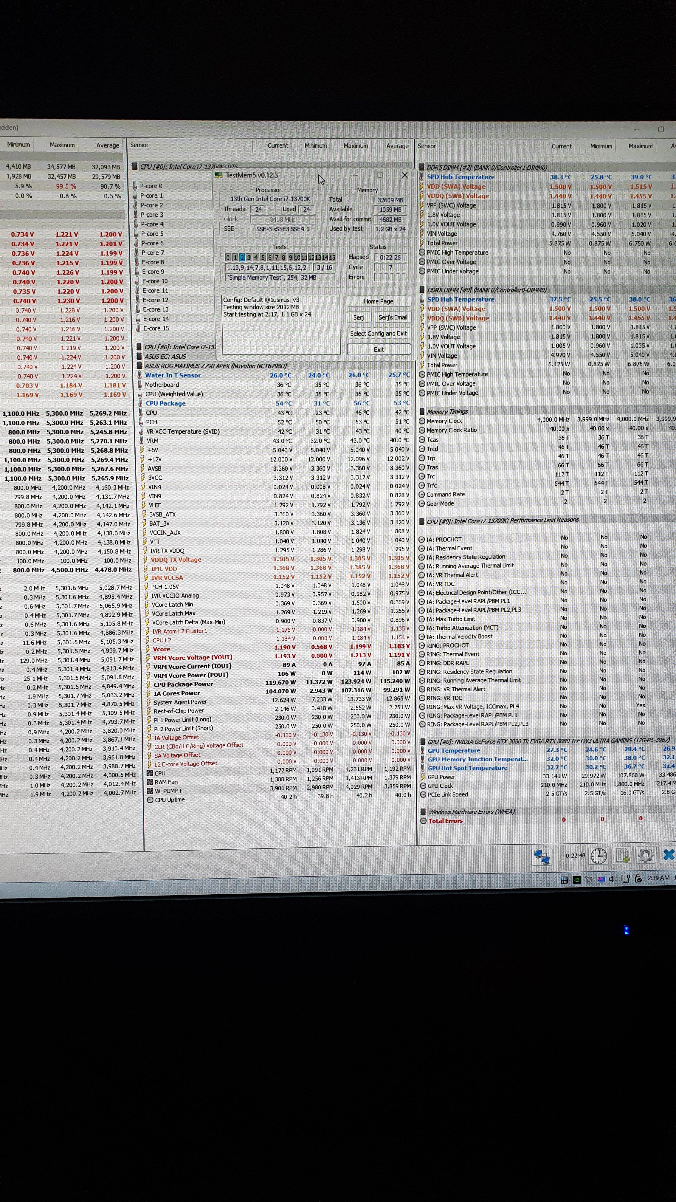

Bonus Bild unter Last
Knapp 90 minute nicht geschafft.
Aber jetzt, es ist eine "gute Crash", weil genau in mitte dem VST.
Es bedeutet für mich, ich kann Speielen mit Spannungen, es ist ram oc Crash, nicht cpu Fehler.
Du rennst immer ~ 205mV VDDQ delta
Aber kaum bis keine auf MEM
Ohne delta auf mem = ~75mV - 105mV
Deine Delta ist zuu hoch.
Kann ok sein, aber wenn du kaum bis keine auf MEM rennen kannst
ist es ein Zeichen, dass etwas mit powering nicht stimmt.

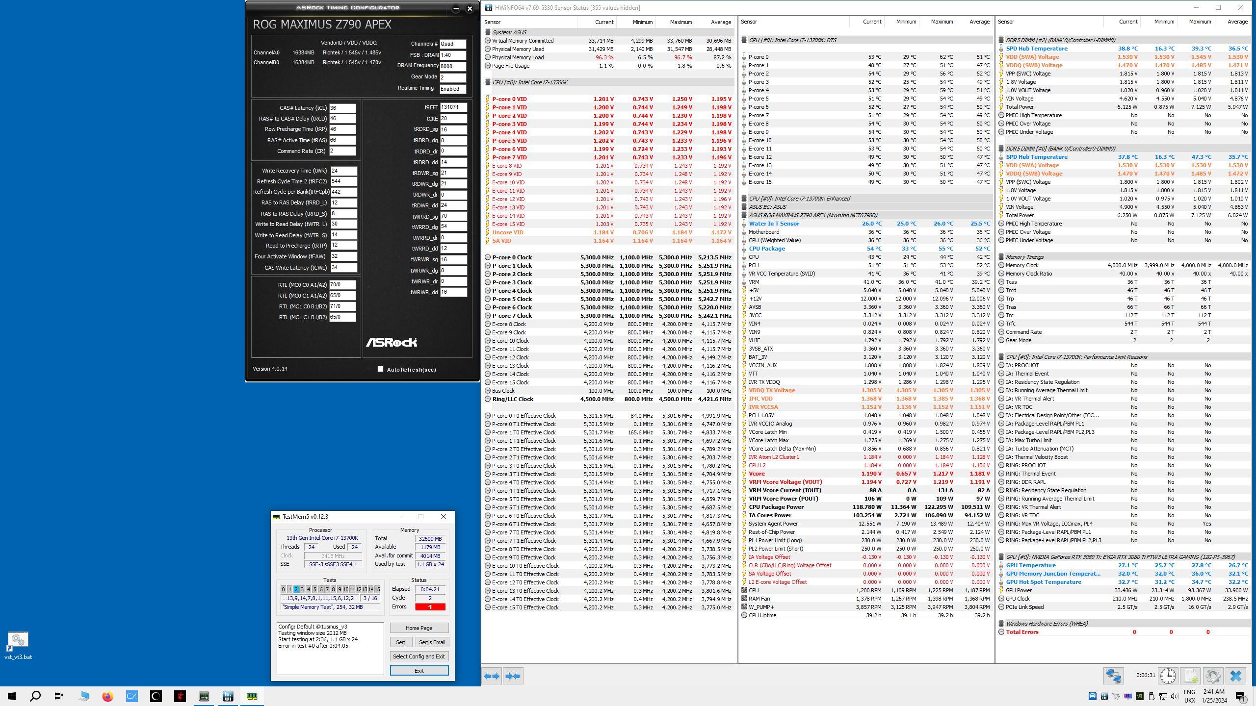

Ich moechte mehr geben, aber dann sofort Error. Ueber 1.25-1.26V Tx TM5 ist sofort Rote.
VDDQ muss minimum 1.46V sein, unter Rote auch. VDD spielt keine Rolle, egal, ob ich mehr oder gleiche gebe.
Zum Test habe ich jetzt schnell ein "Beispiel" Spannung verteilt. Negativ Beispiel...
Das geht bei anderen, bei mir nicht.4 minute und Error.
Wenn VDD und VDDQ gleiche sind, ich glaube auch Fehlerfrei. Aber leider 200mV mehr von Tx.
Tx und VDDQ ich kann nur zusammenschieben, und schaut so aus, immer ca. 200mV Differenz ist.
Hmmm
0 ist ein dropout, ja.
RTT, ODT, PLL auto ?
Ist das jetzt ein Test oder ?
VDDQ Training aus ?
Hmmm
VDDQ Training aus ?
Genau. Allas auto, ich nutze nie PLL und so was.
Nur die tx, mc, sa, vdd/q. Das ist alles. Ganze Tweakers Paradise auto.
Odt, Rtt auto, und jetzt habe ich kein extra kaltes Wasser. Stick sind fast 40°C unter TM5.
Ja, es war einen kurzen Test.
Mehreren Tagen habe ich schon mit der Spannungen gespielt, und am Schluss, immer das ist die beste Version.
14900k war auch gleiche.
Es ist das letzte beta BIOS, 1801. Ich denke die offical 1801 ist gleiche, ich nutze das beta weiter.
Vorher habe ich 1601 oder was, wenn ich mich gut erinne, es war auch beta.
Zweite BIOS ist 066, das is ein Hwbot BIOS ich glaube. Aber das ist Reserve, ich nutze das nicht.
Vddq Training aus, natürlich
MRC auch ?

Welche errors bekommst du
So, ich habe mal 7800 eingestellt und deine angaben angepasst, ist das so richtig?

Ja, ich mache ein txt von BIOS.
Aber komisch.
Ich habe die 1.305V Tx gelassen, und VDDQ sehr tief gesetzt. 1.44V.
VDD 1.50V.
So ist die "Traum" Delta.
Since 10 min lauft ohne Fehler...
Warten wir bitte noch ganz kurz.
Sorry, es geht jetzt alles normal. Schon 7 Rund ohne Fehler.
Mit 6°C Wasser war es total anders.
ist das so richtig?
In der Theorie ja, in der Praxis musst du es mir sagen.
^ TM5
Für 48GB würdes es 4-5h dauern
Screenshotte die Fehler bzw lade das Log hoch
Sammel mehr als einen Fehler.

Wenn es kein Problem ist, BIOS zeige ich morgen, ahh, heute, ich lass noch TM5 laufen.
Schade. Gerade eben 0 und 5 error in 11 Rund.
Aber viel, nicht ein Stück. 0 5 4 0 0 14 0 0 15

@zebra_hun 5 & 14 sind "cpu side link dropout"
Man kann sich mit VDD2 & SA spielen.
Aber aus irgend einem Grund, möchte das Board bei dir eine enorme delta.
#4 ist overcurrent
Etwas blöd wenn man nicht genau sieht welche ODT & RTTs reingeladen werden, leider.
Aber es klingt mir nach einem Groups Problem (ODT)
So blind vorhergesagt.
